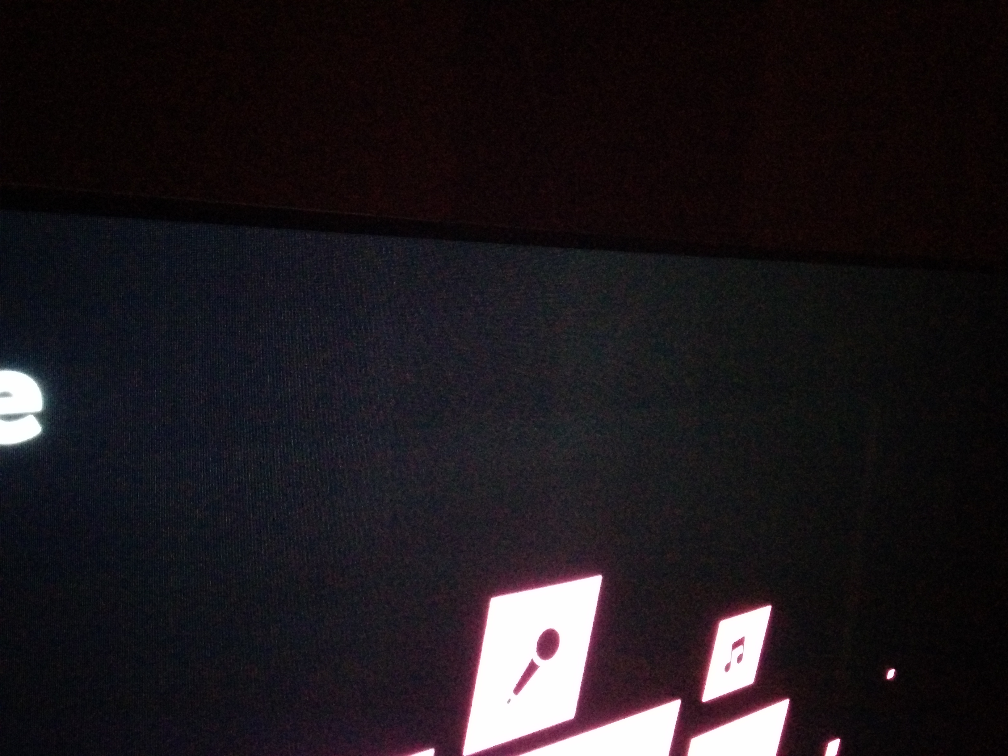

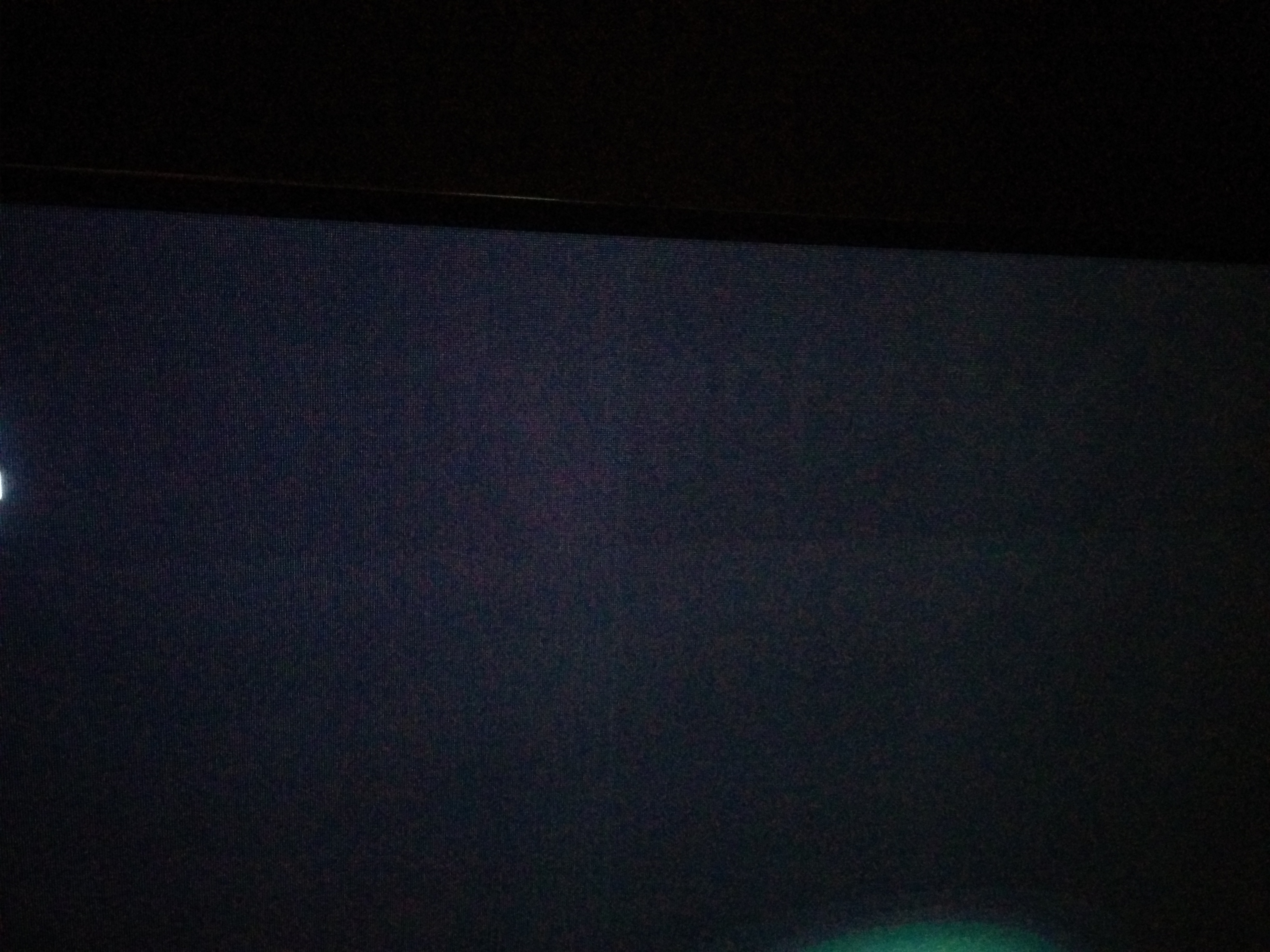

#3538
erstellt: 06. Apr 2015, 14:08
Liegt nich am Material beim Maxdomestart Bildschirm sah ichs eben wieder extrem hab gestern noch einen Film mit Cinema Balken geguckt hab jetzt gerade mal eine Serie laufen. Hoffe es ist wirklich nur nachleuchten. Allerdings scheint es nur minimales Nachleuchten zu sein, weil ichs in anderen Material nicht sehe nur auf den Maxdome Graubildschirm sah ichs eben das erste mal ziemlich extrem. Firmware Update mach ich später mal schau gleich nochmal. Edit: Hab mal versucht Maxdome einzufangen: http://fs2.directupload.net/images/150406/ze2hzwem.jpgDa sieht man die cinema bar schon besser, ist allerdings immer nur die obere und nicht so stark wie gestern aber trotzdem noch zu sehen [Beitrag von Lostion am 06. Apr 2015, 14:41 bearbeitet] |

#3540
erstellt: 06. Apr 2015, 14:50
Nein auch bei anderen Bildern/Filme/Serien, ist ja auch immer an der selben Stelle. Ist zwar nicht so heftig wie gestern (da hab ichs bei absolut allen Serien/Filmen gesehen im 16:9 Format) aber man siehts halt auf dunkelgrau immernoch. Seltsamerweiße auf hellgrau und hellrot nicht Unterer Balken hatte ich auch ein bisschen aber das scheint weg zu sein der obere aber nicht. Ka was das ist, ist leider erst seit 2 Tagen, vorher ging alles ohne Probleme Ich hoffe das geht wieder weg -.- [Beitrag von Lostion am 06. Apr 2015, 14:51 bearbeitet] |

#3541
erstellt: 06. Apr 2015, 14:53
Also ist OLED wohl doch nicht so gut wegen Nachleuchten/Einbrennen, jedenfalls der EC930v nicht. Das Cinema Balken so lange zu sehn sind hatte ich nichtmal bei meinem Plasma |

#3542
erstellt: 06. Apr 2015, 15:17
Naja doch ich schon beim GTW60 teilweise über 2 Tage: http://fs1.directupload.net/images/150406/jgnar8zf.jpg http://fs1.directupload.net/images/150406/ktucsxkp.jpg http://abload.de/img/img_20150406_170153i4uyo.jpg http://fs2.directupload.net/images/150406/njpkc2ci.jpgIch update mal auf die letzte Firmware vielleicht bringt es ja was. Seltsam ist das schon ist erst seit vorgestern/gestern. Woher der weiße Strich auf den Bildern herkommt weiß ich auch nicht (alterung?) sieht man aber eh nur auf verschiedenen Bildern. Komischerweiße seh ich auf verschiedenen Graubildern auch Buchstaben vom Menü und co? Fragt sich ob das wirklich Einbrenner sind oder nur nachleuchten. Würd ja LG anschreiben/anrufen aber die verweißen mich sowieso bestimmt darauf, dass es da keine Garantie gibt war ein teurer Spaß ^^Hab aber auch immer irgendwie pech weiß gar nicht wieso ich vom Pech so verfolgt bin :/ Edit: Kann mir jemand mal verraten wie ich das Ding update? Steck ich USB Stick mit Update rein macht der TV gar nichts, automatisches Update zeigt er mir auch nicht mehr an bin gerade etwas verwirrt? [Beitrag von Lostion am 06. Apr 2015, 15:31 bearbeitet] |

#3544
erstellt: 06. Apr 2015, 15:42
Jo danke auch gerade gemerkt, man muss halt sagen, gestern war der Balken noch stärker, jetzt sieht man ihn fast gar nicht bei Filmen/Serien. Trotzdem ärgerlich, wenn der so bleibt |

#3546
erstellt: 06. Apr 2015, 15:49
Es gibt doch dieses Menü wo klein ist, wenn man auf das ganz rechts Symbol klickt, da sieht mans bei mir bei fast allen Hintergründen am schlimmsten aber bei Amazon und LG Store :/ Zum Update ist das normal, das wenn ich auf installieren klicke er einfach nichts anzeigt und der Bildschirmschoner angeht? Hab gedacht wäre Fehler wollt ihn beenden und er sagt mir Update läuft gerade oO |

#3549
erstellt: 06. Apr 2015, 16:00
Meine Einstellungen sind Standardkinomodus mit Warm 1 und -10 bei Grün, mehr hab ich nicht verändert. Relativ Farbarm sogar alles andere als Farbaggressiv. Bin echt ein wenig entäuscht, lief 2 Monate alles gut und nun sowas, dabei guck ich nichtmal TV (Einbrennen von Logos und co). Keine Ahnung was ich nun machen soll. Update war erfolgreich, eventuell minimal besser kann aber auch nur Einbildung sein. Die komischen Menübuchstaben scheinen besser zu sein aber der Schwarze Balken sieht man immernoch, vorallem bei der Tagesschau App. Ist mir das eben aufgefallen ![]() btw. ich hab NICHT nach nachleuchtern gesucht, mir ist das bei einer Serie direkt aufgefallen, weil der obere Teil zu dunkel war. [Beitrag von Lostion am 06. Apr 2015, 16:05 bearbeitet] |

#3550
erstellt: 06. Apr 2015, 16:11
Mit solchen nachleuchten muss man halt leider mit allen selbstleuchtenden displays rechnen Bei plasma konnte panasonic dies bis zur letzten generation es den displays nicht austreiben. Ich bin mir sicher das sich das nach ein paar stunden vollbild gucken wieder verschwindet. |

#3551
erstellt: 06. Apr 2015, 16:23
Ich bin mir da nicht so sicher, der läuft jetzt schon 3 Stunden mit verschiedenen Filmen/Serien. Ein kaputten Pixel hab ich wohl auch wobei das ziemlich seltsam ist, wenn man schräg drauf schaut sieht er kaputt aus, schaut man von vorne drauf ist er aber ganz und leuchtet? Keine Ahnung was das ist. Stört mich aber auch nicht. Der schwarze Balken geht mir viel mehr auf die Nerven. |

#3557
erstellt: 06. Apr 2015, 17:58
@Lostion Hier hat Stef...äh...FarmerG schon einmal erklärt, dass es bezüglich des von dir geschilderten Verhaltens wohl Probleme mit den älteren Firmwares gab, was auch erklären würde wieso dein Balken schon kurze Zeit nach dem Update verschwunden war.Mfg *Chilli* |

#3558
erstellt: 06. Apr 2015, 18:00
Wie ich ja schon mal schrieb: Ausschalten -> Einschalten = Offset und Treshold werden neu ermittelt. Für ein homogenes Ergebnis hierfür sollte das Panel (bzw. eher die FETs der Backplane) durchgängig überall die gleiche Temperatur aufweisen (in den noch "kühlen" nicht benutzten Bereichen (z.B. schwarze Balken) weisen die FETs momentan einen besseren Leitwert bei gleicher Ansteuerung auf als die benutzten "wärmeren" Bereiche. So eine Temperaturdifferenz schafft man mit einem Cinamascopefilm auch in einer halben Stunde). Hinzugerechnet wird noch die mittlere Nutzung gemittelt in Feldern (deshalb u.A. auch FW ab November nutzen (erste Finalversion) - besser noch die Januarversion). Es ist kein Nachleuchten oder gar Einbrennen der lichtemittierenden Schicht. |

#3559
erstellt: 06. Apr 2015, 18:12
Hab die aus dem Februar genommen, allerdings war die relativ komisch zu installieren. Erst stand da installieren dann kam nichts mehr, dann wollte ich ausmachen, kam würde noch updaten hab ich wieder 5 Minuten gewartet dann hab ich ihn ausgemacht (ging dann von alleine wollte er nicht?) und dann kam WebOS dieses Titelbild und jo hat dann kurz gedauert und es stand da aktualisiert. Also 1-2 Bandingstreifen hab ich schon die sind aber ab 1 Meter nicht mehr wirklich zu erkennen, bei Filmen/Serien sind mir die auch noch nie aufgefallen nur eben mit diesen Menübildern die aber ohnehin teilweise seltsame Farben haben. [Beitrag von Lostion am 06. Apr 2015, 19:14 bearbeitet] |

#3560
erstellt: 07. Apr 2015, 06:51
@Lostion Keine Bange, das lag an deiner alten Firmware. StefanG hatte das ja auch schon einmal erklärt, dass LG mit der Firmware den TFT-Algorithmus zur Vorbeugung von Nachleuchten/Einbrennern verbessert hat. Das was du sehen konntest ist auch keine OLED-Abnutzung sondern liegt einzig an der Ansteuerung des TFT-Backplanes. Wie das funktioniert kannst du hier lesen: http://www.ignisinno...s-maxlife-technology |

#3561
erstellt: 07. Apr 2015, 07:49
Man wird es trotzdem noch ab und an mal nach 'nem Cinemascopefilm erahnen können - der "Spuk" ist aber spätestens nach 2 mal Aus- und Einschalten (mit entsprechender Abkühlzeit dazwischen) komplett verschwunden. |

#3563
erstellt: 07. Apr 2015, 11:12
Also mit dem Firmwareupdate wurde es schon besser, gestern 90 Minuten Film geguckt, keine großartigen nachleuchten hatte oben und unten 2 helle Linien, die aber vom Film selber kamen (waren direkt unter den Cinema Balken? Keine Ahnung wieso das so war, ist mir vorher nie aufgefallen liegt wohl am Film) ansonsten nichts also schon eine deutliche Verbesserung. Bewegbild ohne Zwischenbildberechnung kommt mir auch besser vor. Nicht mehr so zitterhaft wie vorher. Also passt schon mit dem Update. |
