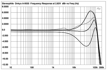

das mit der Leistung kann ich nicht unterschreiben, hab ihn an Wharfedale evo²-50 dran, das sind ausgewachsene standboxen, und ich hatte nie Probleme, bei mir machen die Lautsprecher vorher schlapp bevor der Verstärker sich meldet... wobei das bei sehr hohen Lautstärken ist, und bis dahin gehts echt gut, wobei ich jetzt nicht genau weiß, was du unter komplexer musik verstehst, höre eher "normale" musik
outofsightdd
#904 erstellt: 18. Sep 2009, 07:32
Onkyo und Wharfedale scheinen vom Wirkungsgrad sehr gut zusammenzupassen, wenn die Typen der Zeitschrift AUDIO mit ihrer Kennzahl richtig liegen (AK=60...67 bei diversen Wharfedaleboxen der Evo-Serie [10,20...], AK=67 bei Onkyo A-9755).
Quelle: Bestenliste 12/07

LaVeguero
#933 erstellt: 10. Okt 2009, 13:43
Roger66 schrieb:
Mein 9555 spielt schon 14 kHz nicht mehr an den LS. Über KH spielt er allerdings problemlos bis über 16 kHz, mein Gehör macht das also noch mit.
...es gibt mit manchen LS tatsächlich (wegen der Impedanz) massive Frequenz-Probleme. Daher stehe ich den D-Amps auch weiterhin skeptisch gegenüber:
Von oben nach unten 8, 4 und 2 Ohm.
[Beitrag von LaVeguero am 10. Okt 2009, 13:46 bearbeitet]
Wu
#934 erstellt: 10. Okt 2009, 13:53
Entscheidend sind aber die Abweichungen im Hörbereich. Da ist nur der 2-Ohm-Schrieb kritisch.
Zarak
#935 erstellt: 10. Okt 2009, 13:54
Interpretiere ich (als Technik Laie) das Diagramm richtig ?
Bei 8Ohm werden die hohen Frequenzen deutlich angehoben, bei 2 Ohm fallen sie stark ab, oder was bedeutet das ?
Würde viel. erklären, warum ich meine Elac als leicht höhenbetont empfinde... ?
Wu
#936 erstellt: 10. Okt 2009, 13:58
Nein, die Graphik führt in die Irre, da die Peaks außerhalb des Hörbereichs liegen.
Ziehe gedanklich eine Linie bei 20kHz - die Abweichungen darunter sind die interessanten. Und achte dabei auf die Skala links - 2dB Abweichung bei 20kHz sind absolut undramatisch...
[Beitrag von Wu am 10. Okt 2009, 13:59 bearbeitet]
Zarak
#937 erstellt: 10. Okt 2009, 14:06
Servus Wu !
Ja, ich war grad am überlegen, weil ich nicht wußte, wo die 20kHz auf der X Achse liegen.
Es ist also der 2dB Punkt ?
Du meinst, daß die 2dB + die leichte Höhenbetonung der FS 247 nicht schon zu hören sind ?
Ich glaub, mein Gehör ist sehr gut bei hohen Frequenzen und ich empfinde meine Kombi nach wie vor leicht höhenbetont.
Fällt mir gerade bei Klassik, usw. auf.
Könnte nat. auch noch die Raumakustik Einfluß haben...
Wu
#938 erstellt: 10. Okt 2009, 14:14
Der nächste Balken rechts von "10k" ist "20k", also 20 kHz.
Deine ELACs mit ihren 4 Ohm liegen auf der Ideallinie, der Peak über 50kHz ist ohne Bedeutung - nicht mal der JetHT spielt da etwas. Wenn Du das Gefühl einer Höhenbetonung hast, kommt die jedenfalls nicht vom Verstärker...

LaVeguero
#942 erstellt: 10. Okt 2009, 16:09
...ja!
