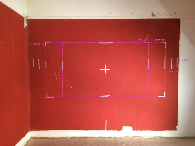

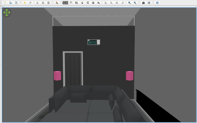

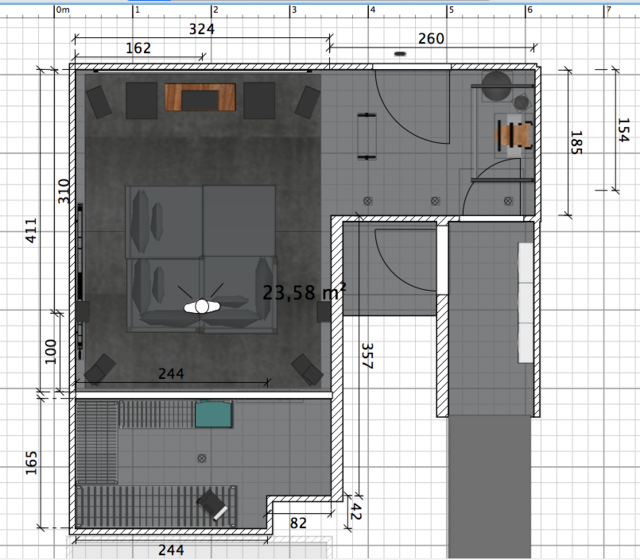

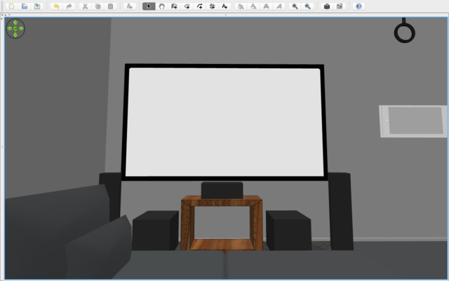

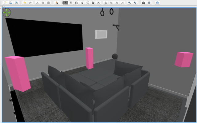

Ich war auch fleißig und habe mal die Jamo D500 mit 2 Subs in den Plan installiert sowie die Raummaße erneut beim leeren Keller nachgemessen und korrigiert. Zudem habe ich die Leinwandsituation an die Wand geklebt und mich bisher mit meiner Frau auf die 21:9 103" LW von Hivilux geeinigt (241X102CM sichtbar + 6CM Rahmen). Darin ergibt sich dann grob eine 83" 16:9 Sichtfläche.
LW Tests v4 Plan
Die LW Unterkante ist gerade 90cm über dem Boden. Lässt sich dann aber final mit dem Center in Einklang bringen.
Welche konkreten Sets 5.2 kann ich nun um die 2000€ anpeilen?

Die Leinwandplanung ist aus meiner sicht in Ordnung.
wie soll der beamer angebracht werden? unter der Decke oder an Rückwand?
daran denken, dass beamer sofort die Belüftung hochfahren, sobald sie merken, dass sie auf dem kopf angebracht sind.
Wenn es vom zoom her passt, würde ich immer eine rückwand-Montage auf einem hänge-regal-board vorziehen.

Hi zusammen,
Es gibt wieder ein Update. Was haltet ihr von der Idee die Öffnung zum Lager um 40 cm von der Wand einzuziehen und den Durchgang gleichzeitig zu verkleinern. Dadurch ergibt sich eine kleine Ecke um den Schall der rechten Rest ls zu blocken und um überhaupt direltatrahler positionieren zu können. Sind dann nicht im Weg zum durchgehen.
Die Öffnung könnte man von innen mit einem schwarzen Vorhang (reicht molton Stoff) beim filme schauen zu ziehen.
Ich habe auch mal die Öffnung für den Beamer mit 50*22cm angedacht. Das obere Loch bei der Decke soll nur andeuten wo die abgehängte akustikdecke sein wird.
v5_planv5_backv5_front
Der Plan zeigt auch 2 Dreiecke für den rear Bereich. Der obere der beiden wäre der Aufstellort bei 110 Grad. Der untere wäre bei 140 Grad. Visualisiert sind nun die R-15M Maße der klipsch Rears.
Könnte man diese auf eckregale stellen? Oder müssen diese auch mindestabstände zu den Wänden einhalten?

HiFiKarol
#89 erstellt: 06. Jan 2017, 16:53
Das sieht doch schon besser aus.
Ich persönlich würde die hintere Position wählen. Ich weiß, dass es theoretisch zu weit hinten ist, mir persönlich gefällt es so aber besser.

dejavu1712
#90 erstellt: 06. Jan 2017, 20:55
Mein Vorschlag an dich war die Tür hinten zu versetzen, damit du Direktstahler als Rears positionieren
kannst, das hast Du abgelehnt, jetzt scheint dies doch möglich zu sein, was ich natürlich klar befürworte.
Warum du keine Stand LS nehmen willst, die sich besser in der Ecke auf den Hörplatz ausrichten lassen
als Kompakte, es sei denn du nimmst Stands, was aber wiederum keine Vorteile hat, im Gegenteil,
erschließt sich mir leider nach wie vor nicht, wenn es ums Budget geht, dann solltest lieber die Frontboxen
eine Nummer kleiner wählen.
Wo wir beim nächsten Punkt wären, die Q700 halte ich für überdimensioniert, selbst die Q500 ist noch
Recht groß, aber einen kleineren Stand LS gibt es nicht, der Center kann durch das Koax Chassis ohne
die geschilderten Nachteile gelegt werden, der Klang wäre mir zu lahm, aber das ist eine Frage des
persönlichen Geschmacks, daher macht es durchaus Sinn sich auch nochmal die Klipsch anzuhören.
Den KEF Subwoofer kenne ich ebenfalls nicht, aber sie sind mMn eher mit dem DS12 vergleichbar, aber
wegen des Paketpreises lassen sich die Einzelpreise nur schwer einschätzen, letztendlich kannst aber
nur Du bewerten ob das angebotene LS System und der Preis passt oder nicht.
Nach meinen Erfahrungen waren in den allermeisten Fällen zwei oder mehr Subwoofer im Vergleich zu
einem (auch größeren) Modell klar im Vorteil und wenn Du nur einen bestellst, wie willst Du dann den
Unterschied herausfinden, aber auch hier musst Du letztendlich entscheiden wie Du dies bzgl. vorgehst.
Die Position für den Beamer sollte passen, sofern es beim Panasonic bleiben sollte, bei einem anderen
Modell muss man dann wieder schauen wie flexibel die Optik ist.
Dann hatte ich dich die ganze Zeit nicht verstanden. Sorry, denn die Idee ist gut.

gedacht war ja diese hier: 115" 21:9 mit 269x115cm sichtbarer Bereich, darin wäre 16:9 dann ja nur grob 83"
http://www.hivilux.d...hmenstaerke-6cm.html
wenn ich aber die 120" 16:9 mit 265x149cm sichtbarer Bereich nehme, dann wäre doch darin ein 21:9 Bereich von fast den oberen 115" oder etwa nicht?
Ich klebe heute mal mit Band die Maße erneut an die Wand und lasse es auf mich und meine Frau wirken.
Viele Serien und Games sind ja auf 16:9 und fast nur Filme profitieren von 21:9. D.H.: ich würde von der Investition in 120" 16:9 mehr profitieren.
was meint ihr?

Das kannst Du prinzipiell beides machen.
Je nach Nutzungsprofil haben beide Formate vor und Nachteile.
Wenn Du (wie ich aus dem post rauslese) wenig Filme und mehr Serien schaust, sowie viel spielst, macht eine 16:9 meiner Meinung nach mehr Sinn. Dann hast Du meistens die größere Fläche.
Zum Filme schauen würde ich aber definitiv dann eine Maskierung basteln. Sollte recht schnell gehen, und deutliche Vorteile bringen.
TazMataz
#96 erstellt: 10. Jan 2017, 18:55
ja die Maskierung wie hier im Forum beschrieben ist 100% eingeplant, egal welche LW es nun wird.
Tendiere jetzt aber zu 120" 16:9, muss nur noch die Frau überzeugen

nun paar Fragen zur Platzierung von Atmos. Ich habe ja 2x Magnat IC 82 bestellt (immer noch nicht da) und sollte ja auch Gehäuse dafür bauen. Muss ich auf ein bestimmtes Volumen und gewisses Material achten?
Zudem habe ich mal die Atmos Aufstellungsregeln zwischen 5.x.2 und 5.x.4 verglichen und da sind ja die Winkel völlig unterschiedlich. Dachte ich kann .2 aufhängen und nutzen und .4 schon mal vorbereiten, aber das haut ja nicht hin. Wie mache ich das nun am geschicktesten? siehe Bild. wie rechne ich nun die Positionierung von Atmos .2 in meinen Keller ein?
Atmos Vergleich
hier noch der aktualisierte Plan mit 120er LW: (hintere LS Situation zeigt Rears, Stand-Rears und Dipole, wird am Ende nur ein Paar von den 3, ist nur alles mal eingezeichnet.)
v6 plan
v6 Front
v6 Rear
v6 120er 16:9 LW

Zum Thema Atmos müsstest du schon im Vorfeld wissen ob die 2 ober 4 Höhen-LS haben möchtest wenn du nicht alles doppelt machen möchtest.
Dein X3300W kann übrigens nur maximal 5.1.2
[Beitrag von rumper am 11. Jan 2017, 09:47 bearbeitet]

Für die IC82 würde ich Gehäuse mit einem Volumen von 25-35 ltr. bauen, da das Volumen der
abgehängten Decke mMn viel zu groß ist um die LS "Free Air" zu betreiben, als Material kannst Du
MDF oder Sperrholz (Multiplex) mit einer Stärke von ca.15mm nehmen, Dämmwolle nicht vergessen,
das Gehäuse dann möglichst von der Gipsdecke entkoppeln und anschließend gut verschrauben.
Wie schon erwähnt, kann der X3300 nur zwei Decken LS ansteuern, das hatte ich schon mal zuvor
erwähnt als es um die Frage ging welchen AVR Du nimmst, außerdem empfehle ich die Decken LS
exakt nach den Vorgaben in der Decke zu positionieren, davon hängt im wesentlichen das Ergebnis
ab, wenn Du später mal auf 4 LS aufstocken willst, musst du halt wieder Umbauarbeiten vornehmen.

Wie errechne ich nun die genaue Einbauposition in meinem letzten Plan v6? Deckenhöhe 300cm, also grob 200cm über Ohrhöhe. Welcher Winkel und Abstand zur Wand soll es werden?
Die LW ist eine 120" Diagonale, also 265x149cm Sichtbereich + 6cm Rahmen. Maskierung wird kommen, definitiv.
