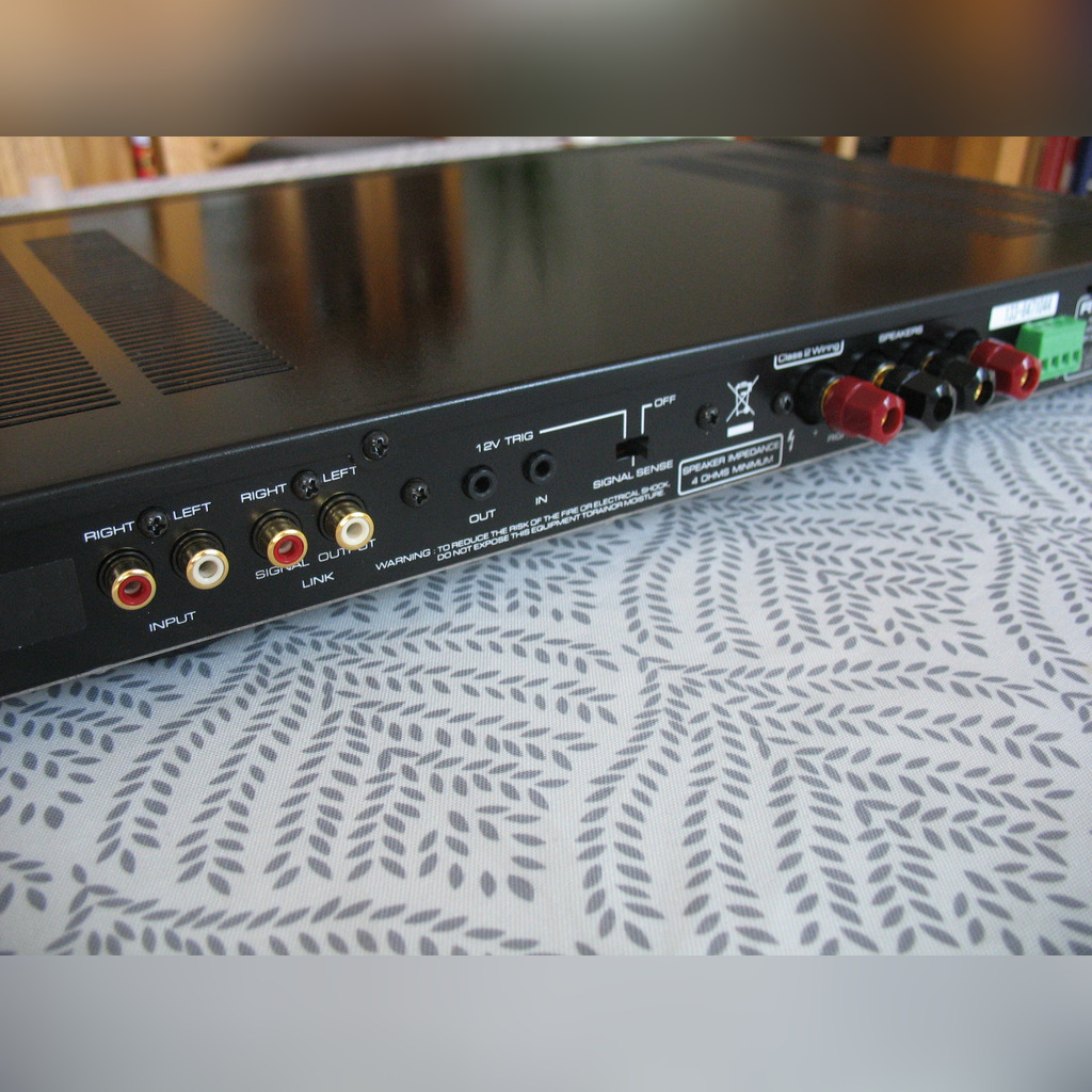

Hallo Ich habe Rotel RB-1510 Im Inneren sitzt ICEpower 125asx2 Nach einem Kurzschluss am Eingang des RCA hörte die Arbeit auf. Ich habe die Röhrensicherung und die RST 630 mA-Sicherung ausgetauscht Immer noch Stille in den Lautsprechern |
alien1111
Inventar |
#2286
erstellt: 31. Mrz 2020, 10:30
Was willst damit sagen? Kannst du genauer beschreiben, was hast du eigentlich gemacht? Bei kurzschliesen Cinch-Eingangsbuche kann nichts passieren (dh. Brücke zwischen HOT-Pin ung GND. Bei kurzschliesen LS-Ausgänge kann bei grossen Pech sehr viel passieren (d.h. danach funktioniert 125ASX2 nicht mehr) [Beitrag von alien1111 am 31. Mrz 2020, 10:31 bearbeitet] |
Wyga
Schaut ab und zu mal vorbei |
#2287
erstellt: 31. Mrz 2020, 11:14
Es gab wahrscheinlich einen Kurzschluss zwischen den Eingangskanälen (zu große Verbindungsstecker und einer hat sich gelöst) |
alien1111
Inventar |
#2288
erstellt: 31. Mrz 2020, 16:46
Es ist eher unwarscheinlich, dass Cinch-Stecker auch aus Metall o.g. Amp beschädigt hat. ![]() Nur einmen Kurzschluß an LS Klemmen kann evtl. 125ASX2 berschädigen (trotzdem passiert selten). [Beitrag von alien1111 am 31. Mrz 2020, 16:48 bearbeitet] |
Wyga
#2289
erstellt: 31. Mrz 2020, 16:55
Das hat mir der Vorbesitzer von Rotel gesagt Also habe ich das ICEpower 125ASX2-Modul gut ersetzt und Rotel klingt gut. Ich wollte jedoch das defekte Modul reparieren. Ich habe die braune Sicherung, die auf die 630-mA-Platine gelötet ist, durch eine neue ersetzt, die nur rund ist. Das war im Laden [Beitrag von Wyga am 01. Apr 2020, 00:03 bearbeitet] |
alien1111
Inventar |
#2290
erstellt: 01. Apr 2020, 10:01
Kleine Sicherung schützt nur symmetrische AUX-Spannungsausgänge. Grosse Sicherung funktioniert als 230V Netzsicherung. |

Welche Anwendung meinst du? Über welche Signaleingänge Dies ist der Rotel RB-1510 https://www.ukaudiom...0wpc/images/2146435/ [Beitrag von Wyga am 01. Apr 2020, 19:38 bearbeitet] |
alien1111
Inventar |
#2292
erstellt: 01. Apr 2020, 20:37
Ich habe über zwei Sicherungen an 125ASX2 Modul geschrieben. 125ASX2 AUX-Anschlus hat nichts mit Ein- oder Ausgängen zu tun. AUX-Anschluss liefert nur +/- 24V für externe Schaltungen (z.B. Vorveestärker) . [Beitrag von alien1111 am 01. Apr 2020, 20:40 bearbeitet] |

Vielleicht hat jemand bei deinen Rotel Amp Exemplar einen 125ASX2 Falsifikat eingebaut. Es geht um Prinzip (wo muss man AUX-Buchse suchen). Du kannst auch bei diesen Foto einen Spiegel verwenden. [Beitrag von alien1111 am 02. Apr 2020, 16:49 bearbeitet] |
Wyga
#2299
erstellt: 02. Apr 2020, 18:05
Es ist eher originell Es hat alle ICEpower 125asx2 Markierungen Ok, verstehe Was könnte also beschädigt werden, wenn am Cinch-Signaleingang ein Kurzschluss vorliegt? [Beitrag von Wyga am 02. Apr 2020, 18:08 bearbeitet] |

Nach dem Ersetzen der Sicherungen habe ich den Rotel nur an die Spannung angeschlossen und die rote LED war noch an |
alien1111
Inventar |
#2305
erstellt: 03. Apr 2020, 11:15
Wenn rote LED leuchtet, bedeutet allgemein fehlerhafte 125ASX2 Modul funktionen (ein oder mehrere Schutzschaltungen sind aktiv). [Beitrag von alien1111 am 03. Apr 2020, 11:48 bearbeitet] |
