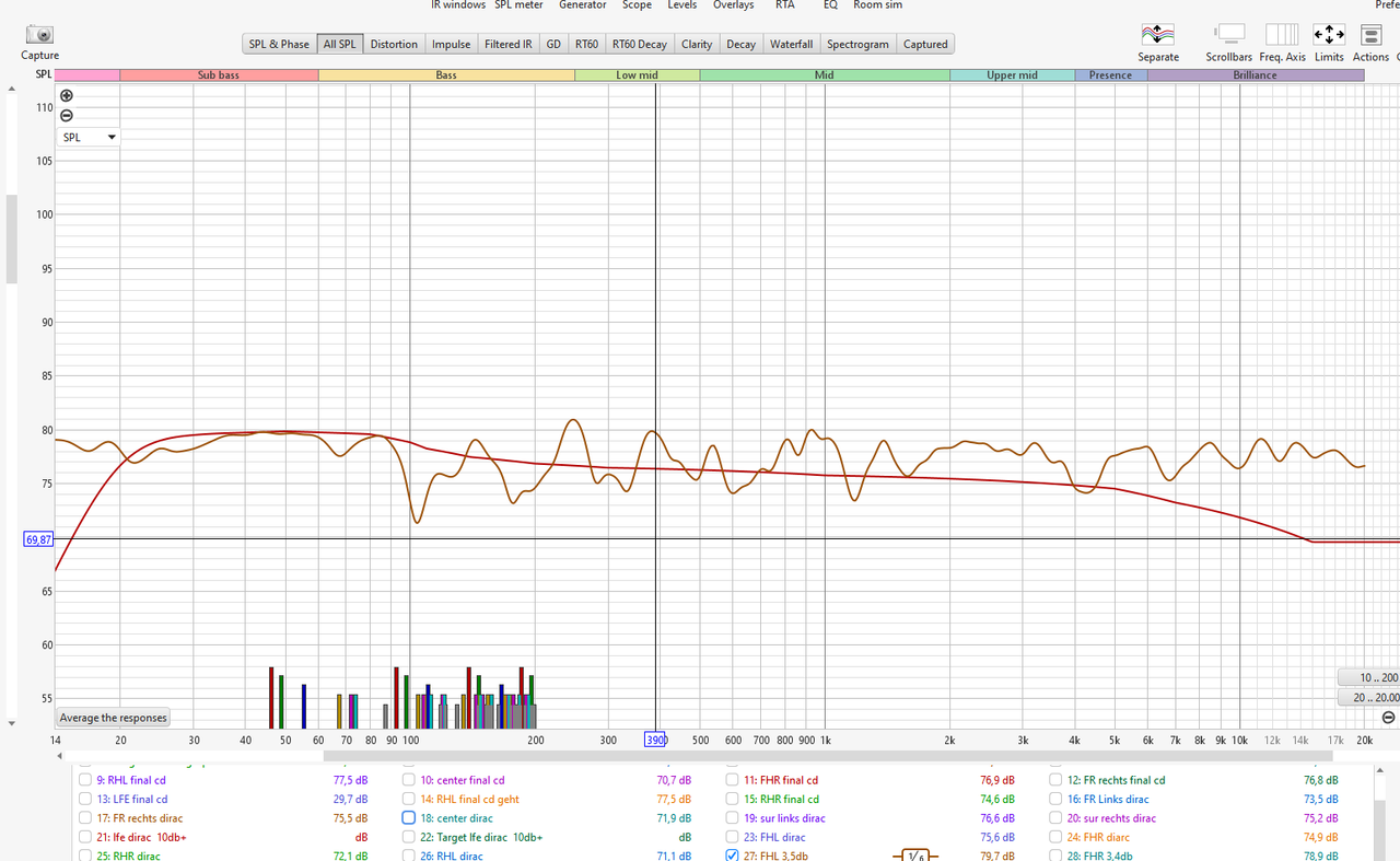

Ich hab mein umik 1 Kalibrieren lassen. Das würde ich eher vorziehen.
Wichtig meiner Meinung nach ist, daß die einmessung von Dirac der Zielkurve genau folgt, die man erreichen will.
Geht nur mit einer Gegen Messung seitens REW.
Ich habe mit meiner unteren Ebene keine Probleme
Bei der den höhenlausprecher musste ich alle 1-3Db korrigieren, weil diese Lautsprecher zu leise eingepegelt wurden. Dies merkt man sofort. Die höheneffekte sind viel präsenter und es kommt auch wirklich was von oben.

Du gibst in REW deine Zielkurve vor.
Und wenn du deine Lautsprecher Kalibrierung überprüfen würdest.
Und diese Zielkurve eingehalten wird kann man sagen, daß dieses Ergebnis stimmt.
Wenn es im Bass ,mittelton, hochton Abweichungen gibt sollte man die korrigieren.
Schließlich sind das Koordinaten die in REW fest definiert werden.
Und so kann man auch feststellen ob Dirac,Audyssey etc. richtig arbeitet. Oder ob es räumlich bedingt, oder messbedingt Abweichungen gibt.
Leider kann man ja keine Fotos mehr hochladen.
[Beitrag von Chris3636 am 18. Okt 2025, 16:00 bearbeitet]
Chris3636
#3792 erstellt: 18. Okt 2025, 16:12
https://i.postimg.cc/Yqq20dPb/IMG-0202.png
Das ist das mitgelieferte Audyssey Mikr. Damit wurde eingemessen.
Mit dem umik überprüft.
Da sieht man das es im hochton Abweichungen zu meiner Zielkurve gibt.
Dirac einmessungen folgt in Rew bei mir genau der eingestellten Zielkurve.
[Beitrag von Chris3636 am 19. Okt 2025, 10:34 bearbeitet]
