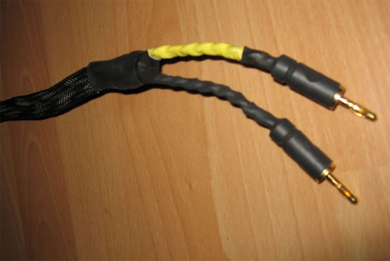

na klar,wie gesagt, sind meine ersten, aber ich bin soweit zufrieden, daß ich nun in ruhe nach sehr gutem material ausschau halten kann...
habe gestern für 15euro einen schönen alten musical fidelity b1 vollverstärker gekauft!!!kommt morgen an, bin sehr gespannt, wie der mit den kabeln klingt.bei solchen kabeln sind die lautsprecher ja fast nebensache
http://i113.photobucket.com/albums/n234/der-nomade/1gro.jpg
http://i113.photobucket.com/albums/n234/der-nomade/2gro.jpg

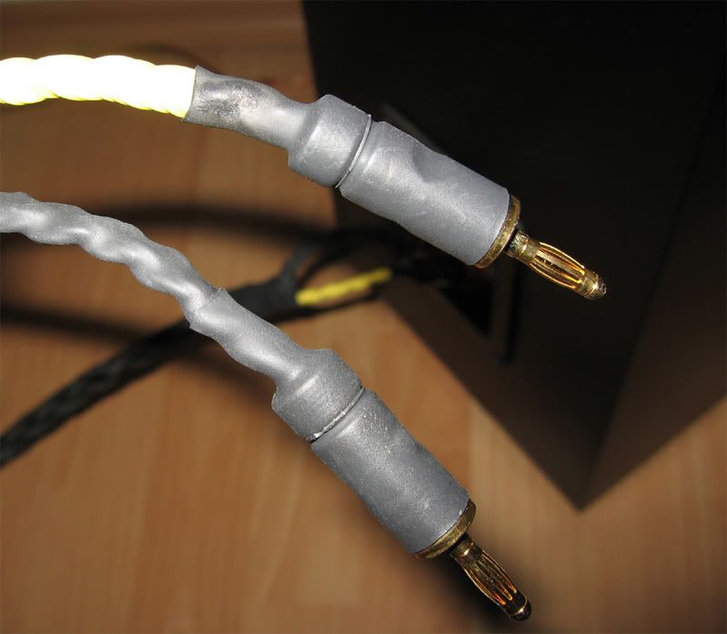

gefällt mir prima wie Du die Bananas mit dem Schrumpfschlauch verarbeitet hast... echt so, als hätte Dir ein alter DIY-Profi dazu geraten
Das Querloch zu und vollflächig überzogen, da kann nix mehr "oxidieren oder grünspanig anlaufen" und Zugentlastung hast Du auch... BON... GLÜCKWUNSCH !

Zur optischen Gestaltung, fand ich persönlich ganz "putzig" wie Nr. den Schlauch in gleichmäßigen Abständen mit schwarzem PVC-Isolierband fixiert hatte, sieht m.E. gut aus, wird dadurch aber nicht etwa unauffälliger
Deshalb war ich u.a. ja auf mein Bicolor-Design in Schwedisch Gelb-Blau gekommen, halt nicht so einfach wenn man nichts "drüberziehen" möchte... vielleicht erstmal die naturelle Wirkung belassen

ich schließe mich den besten genesungswünschen natürlich an.hoffe nicht, daß carmen in diesen zustand geraten ist,weil überall orangene strippen zumliegen...
optik ist ein gutes thema,das macht mich auch immer noch ein wenig unzufrieden, wenn ich auf meine kabel schaue.
der geflechtschlauch war ein wenig voreilig gewählt, hier gibt es ja auch sehr schöne, nicht so halbdurchsichtige hochglänzende zweckerfüllungsschläuche aus nylon.
die kosten dann aber gleich wieder und es geht ja auch ein wenig darum, mit dem einsatz der eigenen kreativität,zeit und arbeit etwas selber herzustellen,was damit einen besonderen wert hat und obendrein auch noch gut klingt.äh funktioniert...
vielleicht frage ich meine oma,ob sie nicht was nettes häkeln oder stricken kann...
und das ende ist eine beleidigung meines asthetischen empfindens.bei mir hat sich der übergang vom kinderarm zu den beiden fingern wieder gelöst und offenbart nun die litzenfarben. gibt es hierfür nicht eine art schrumpfschlauchhose???oder geht das zu bauen?oder doch stricken?so eine hülse überzustülpen und zwei löcher reinzuböhren ist ja schon nicht schlecht.

f+c_hifi schrieb:
@ nomade
ich habe gestern lange nachgedacht wie ich es wohl ausdrücken könnte, du hast es getroffen
Hallo Ihr "Weltmeister"
DANKE... DANKE... jetzt habe ich endlich mal einen Begriff, den ich beim ollen Tutti-Frutti Hugo Egon für "genial daneben" einreichen könnte :
"...Ein durch Zufuhr extremer Heißluft entstehendes Ergebnis bei einem technischen Bauteil, daß der Zustandsänderung eines im Beinkleid befindlichen männlichen Köperteils nach dem Austausch von Körperflüssigkeiten ähnelt, ergänzt um namentliche Anhängung selbigen Aufbewahrungsortes..." ... ... ...
... ... ganz klar . . . SCHRUMPFSCHLAUCHHOSE . . .
kptools
#381 erstellt: 06. Okt 2006, 18:35
Hallo,
die richtige Antwort lautet....Isolierende Aufteilkappen (mit Innenkleber).
Grüsse aus OWL
kp
Dualese
#382 erstellt: 06. Okt 2006, 19:08
Hallo KahPeh,
es lag mir auf der Zunge... DANKE
Ich hatte die ganze Zeit in Erinnerung an schöne alte Auto-Bastelzeiten "Verteiler-Kappen" im Kopp, aber irgendwas stimmte nicht, war mir klar
Problem ist nur die Dinger mit rel. dünnen Aufteilfingern zu bekommen und wenn, sind sie ziemlich teuer
Ich meine Du hattest irgendwann "ganz früher" schonmal als Bezugsquelle einen bekannten Versandhändler neben CONRAD gepostet... es war aber weder Reichelt, noch Bürklin oder Pollin, irgendwas mit "F" am Anfang glaub´ ich... aber ich komm´ nicht drauf
Ich benutze halt etwas längere Stücke stabilen Schrumpfschlauch mit Schmelzkleber, hält auch prima !
Sonst alles angekommen bei Dir !?
Grüße vom flachen Niederrhein nach OWL

-goldfield-
#389 erstellt: 08. Okt 2006, 18:59
Deine Heizkleberstangen werden dir da leider kaum hilfreich sein.
Was Dualese da meint, ist (glaube ich zumindest)ein Schrumpfschlauch mit mit einer Heizkleberbeschichtung.
Dualese
#390 erstellt: 08. Okt 2006, 19:04
Hallo Frank,
Ich meine z.B. sowas hier :
Schrumpfschlauch mit Kleber 24mm 1,5Meter (wasserdicht) EUR 6,85
http://cgi.ebay.de/S...Z36817QQcmdZViewItem
...diese Art von Schrumpfschlauch ist also von innen mit einem fließfähigen Kleber beschichtet, der sich beim Schrumpfen mit dem Heißluftgebläse nach außen zu den Rändern drückt. Neben der für uns unwichtigen "wasserdichtigkeit" ... ergibt sich nach dem Aushärten fast sowas wie eine feste "Hartgummi-Hülse" um die Aufteilungsstelle des Kabels !
Anschauungsmaterial hast Du übrigens zu Hause an Deiner eigenen Anlage.... bei Deinem SUB-Wooferkabel, hab´ ich das an der Teilungsstelle für Li./ Re. genauso gelöst
Dieser Schrumpfschlauch braucht etwas höhere (längere) Temperatur, also VORSICHT... nichts unnötig "verbrizzeln"
Ich gehe immer mit kleiner Pause dazwischen, in mehreren Schritten hintereinander über die Stellen, damit die Umgebung nicht zu heiss wird.
