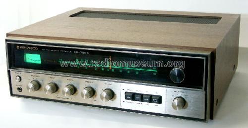

Finde ich nicht - ähnlich ja, gleich aber nicht. Ein Kenwood KR-3200 etwa (so ungefähr das Pendant zu den Pioneer SX-424/434) sieht schon anders, edler, aus (und kommt m.E. nicht annähernd an die Schönheit der Pioneers heran):
Ich gebe Dir aber insofern recht, dass die Japaner im Vergleich zu den Receivern aus Deutscher Produktion schon alle ähnlich (und vernünftiger ) ausschauen.
