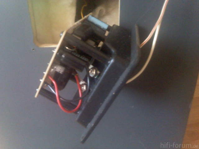

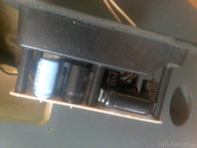

#68 erstellt: 30. Mai 2011, 15:25
Die Boxen sind doch bestimmt 15-20 Jahre alt, da solltest Du dir mal die Frequenzweiche anschauen, eine Auffrischung (Austauschen) der Kondensatoren wird wohl einiges bringen, danach kannst Du die Boxen bewerten.
Viel Spaß mit den Boxen und halte uns auf dem laufenden.
DAS würde ich schon aus Interessensgründen machen. Andere (bessere) Bauteile und kleine Veränderungen an der Frequenzweiche können sich sehr positiv auswirken.
Man sollte sich vorher überlegen, was man/frau bereit ist, in einem Forum aus seinem Privatleben zu offenbaren.
Bereits veröffentliche Beiträge u. a. auch von "tonangebenden Leuten" die seitenweise nachträglich die eigenen Sachen löschen ist schon lange ein offenes Geheimniss.
Man kann in einem bestimmten Zeitfenster von 24 Stunden alle eigenen Beiträge bearbeiten und löschen, solange keine Antwort mit Zitat darauf besteht. Die Überreste die ohne Bezug bleiben, können dann in kritischen Fällen von der Moderation ebenfalls gelöscht werden.
Die Eckaufstelllung käme ja einer Überbetonung des Basses nur zu Gute...ich würd den aber definitiv nicht als überbetont bezeichen,..sondern immernoch eher zurückhaltend.
Um eine objektive Beurteilung zu bekommen müssten die Lautsprecher auch nach Spezifikation aufgestellt werden, d. h. mitten im Raum und im Stereodreieck um Unterschiede zur nicht optimalen Eckaufstellung herauszuhören. Wenn der üblicherweise aufgedickte Bass in der Ecke aber nicht stört, manchmal sogar je nach Geschmack förderlich ist, dann ist es nicht tragisch gegen die Richtlinien zu hören

So...lässt mir ja alles selbst keine Ruhe, daher hab ich jetzt ausgeschraubt und Fotos gemacht....
DA TRAU ICH MICH NICHT RAN:
