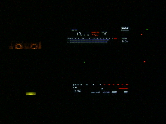

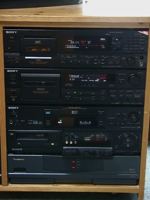

Wollte euch auch mal den neuen Look von meinem 77'er zeigen. (Design bei digitalo) ![]() Man beachte den größeren Fensterausschnitt und die hellere Beleuchtung. ![]() Die "LW-Kur" hat ihm richtig gut getan - jetzt läuft er wie NEU ! ![]() LG Roland http://www.ipe.at/KR/Rack-2.JPG http://www.ipe.at/KR/77erDispl.JPG |

sieht ja hübsch aus, aber hast du schon mal an Lebensverkürzung durch Hitzestau gedacht? Stichwort: Gerätestapel ronmann verzeih das ich kluge Ratschläge gebe |

>> aber hast du schon mal an Lebensverkürzung durch Hitzestau gedacht? Ja, deswegen hab' ich ja hinten "Axiallüfter" die man nicht hört - und die werden, wie auch die anderen Geräte (außer Hi-8 & S-VHS), vom Vorverstärker via Relais mit ein- bzw. ausgeschaltet. ![]() BTW, hier das ganze Rack. ![]() LG Roland PS.: Weiß wer wie man die kleinen "Vorschaubildchen" hier rein bringt? [Beitrag von KalliR am 08. Feb 2006, 18:46 bearbeitet] |

KalliR: (schluck, staun) Auch mein erster Gedanke, dass muss Probleme mit dem Hitzestau geben. Zudem hast Du ja noch die Gerätefüße abgeschraubt. Allein der 77'er wird schon verdammt warm, wenn nur ein Gerät draufsteht.Wo wird denn der 57'er stehen? kreiserdiver: Aus Deinen "Ersatzteilträgern" könnte man wieder einiges machen. Das tut ja weh, das zu lesen Mit einem PCM-2700 macht man nix falsch. Vorausgesetzt, das Display ist noch halbwegs ok. Das Laufwerk dürfte zum Besten gehören, was man überhaupt bekommen kann. Die eigentlichen Vorzüge dieser Maschine werden fast nie in den EBÄÄ Beschreibungen erwähnt. 1. Keine Kopiersperre 2. Hinterbandkontrolle 3. Volldirektantrieb 4. Einzigartige Aussteuerungsanzeige 5. Analogaufnahme mit 44,1 Khz. 6. Klang u. Verarbeitung Top. Mir fällt da kein vergleichbares Gerät ein. Was anderes: Ich suche immer noch nach diesem gewissen 4000,-DM teuren Akai Datrecorder. Der hat auch Hinterbandkontrolle. Muss da wohl mal eine Fangprämie aussetzen. Wer zuerst ein Bild, oder Hinweis liefert. |
