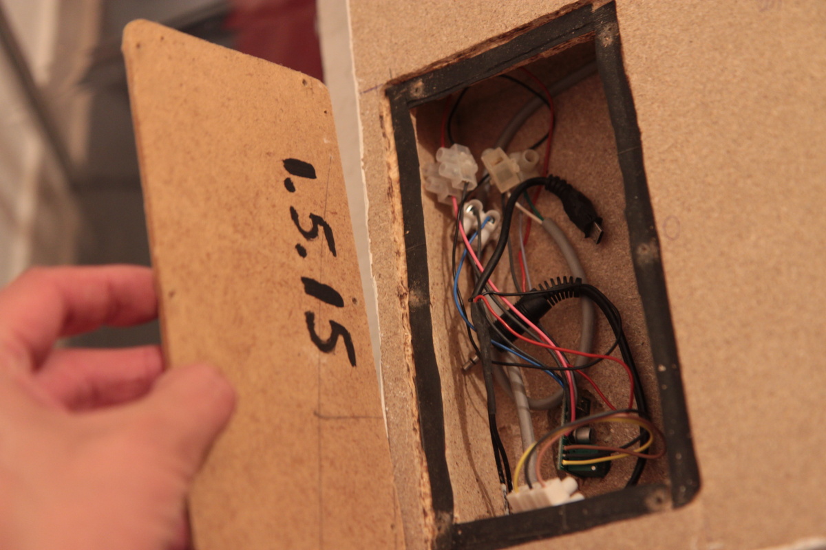

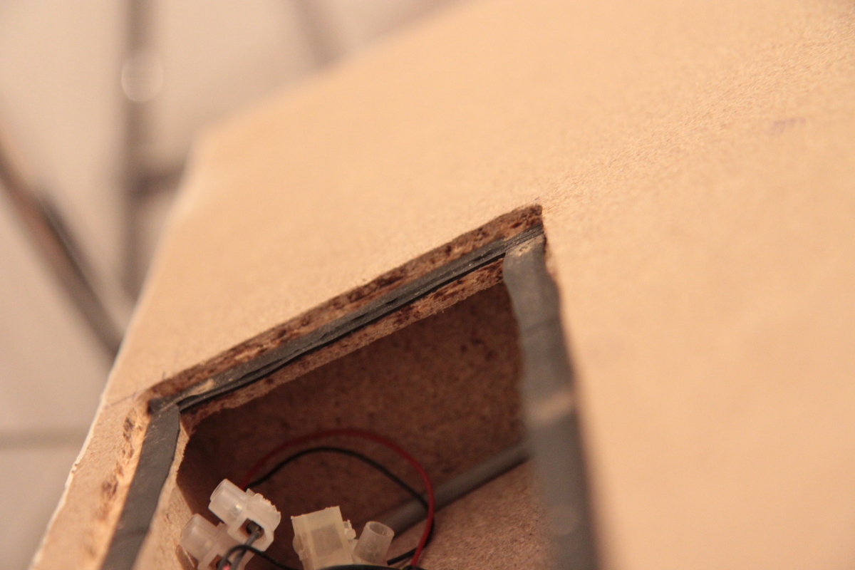

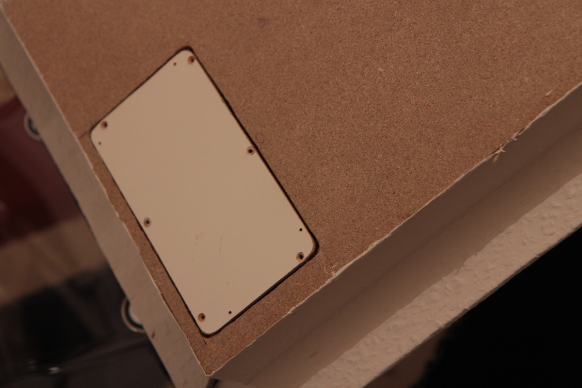

Einfach eine Öffnung gesägt, Rundehurm eine Kante gefräst, etwas Dichtband und nen Deckel druff. http://www.silverdreamracer.de/misc/klappe1.jpg http://www.silverdreamracer.de/misc/klappe2.jpg http://www.silverdreamracer.de/misc/klappe3.jpg

Danke für die Bilder. Die Lösung war wohl einfach zu einfach - da hab ich jetzt viel zu kompliziert gedacht. Bei 10mm MDF ist aber dann wenig Spielraum für Fehler. |
