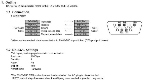

#1019 erstellt: 04. Sep 2007, 21:10
Sorry - geht ausschließlich über Nullmodemkabel (RS-232).
Es gibt zwar Seriell<=>Ethernet Adapter, aber die kosten nen Haufen Geld und zicken oft rum.
Also schön mit dem PC zum AVR oder umgekehrt...
Du startest einfach im ASYNC mode, wählst den COM Port oder läßt ihn auf "Auto" und klickst einmal auf "Upload". Danach kannst Du spielen...
Das Config File bzw. den Speicherort kannst Du vorher festlegen mit <File>-<Save>.
Zum Runterladen auf den AVR dann einfach auf den "Download"-Button klicken. Wenn Du das richtige Kabel hast, sollte das funktionieren!
HAVE FUN!

BGrosse
#1021 erstellt: 04. Sep 2007, 21:35
Aber ein gekreuztes - mit Buchsen auf beiden Seiten! Sonst läuft da gar nix sehr einfach...
Damits wirklich sicher ist, hier nochmal die Belegung lt. einem techn. Yamaha-Dokument:
HAVE FUN!

10 mtr. Kabel wird wohl eh nicht so einfach sein. Zur Not sollte doch auch 5 mtr. Nullmodemk + 5 mtr. Verlängerung RS232 gehn, oder ?

@Nikoletta:
Klar! Hauptsache, einmal ist ne Drehung drin zwischen den Datenleitungen unter sich und den Handshakeleitungen unter sich. Wo auf der Länge von 10 Metern sich die befindet - egal!
Du könntest auch eine reine Verlängerung nehmen mit 10 Metern und auf einem Ende einen entspr. Nullmodem-Adapter draufsetzen.
HAVE FUN!
