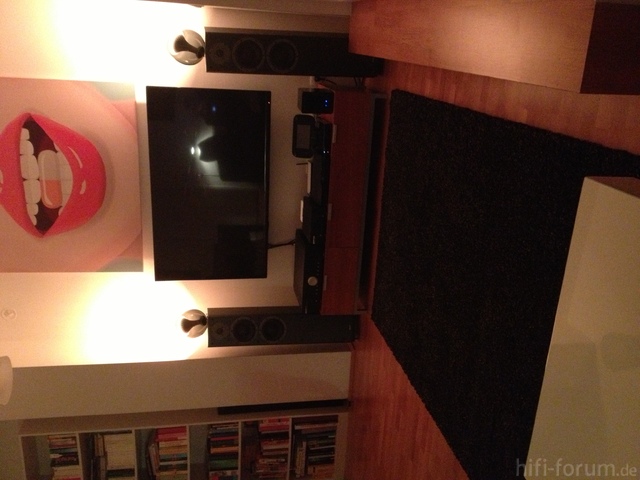

Ich hab noch ein Foto und mach gleich eine Skizze.
Mit dem Teppich ist es etwas besser, die Bässe sind nicht ganz so schwammig. Hab die Boxen auch etwas aus der Ecke geholt und auch mit den Winkeln gespielt. Das ist jetzt die optimale Situation. Die Boxen weit von der Wand holen ist nicht gut, der Bass verliert sich.
Es gibt auch nur einen Spot wo der Bass sehr gut ist. Wenn ich mich von der Couch erhebe, ist alles weg.
Foto

Sorry, weiß nicht wieso das Forum das Bild dreht.
Hier die Skizze vom Raum, der Sweetspot ist auch drauf. Dort ist der Bass supergut!

Falls die neuen Boxen da auch stehen sollen, würde ich mir unbedingt ein Rückgaberecht einräumen. Die Aufstellung von Boxen in Ecken habe ich stets sehr kritisch empfunden.
Etwas unproblematischer ist es nach meiner Erfahrung, wenn man den Wandabstand nach hinten nicht 100% laut Herstellerempfehlung einhält. Viele Boxen möchten freistehend aufgestellt werden, aber die Realität der meisten Wohnräume sieht dann doch anders aus... Die Ecken sind allerdings sehr problematisch und da wirst Du mit vielen Lautsprechern Probleme bekommen!

ich will dir nicht zu nahe treten ... aber sweetspot? DA? das kann ich mir kaum vorstellen
der Raum scheint mir (so wie du ihn gezeichnet hast) beinahe quadratisch, was immer zu ordentlichen Bassmoden führt ...
wie sind die Abmessungen des Raumes 5x5x2,5?
Tu dir einen Gefallen und informiere dich ein wenig im hiesigen Akustikbereich, bevor du noch mehr Geld "verbrennst" ...
Die Raumakustik ist (neben den LS) entscheidend und hat weit(!) mehr Einfluss als der Verstärker.

Du trittst mir nicht zu nahe.
Es sind ja auch Dachschrägen im Spiel und ich habe ein wichtiges Detail bei der Skizze vergessen.
Links unten geht die Küche rein, also ein offener Durchgang zur Küche.
Doch, hier am gelben Punkt ist der beste Bass, schallt sich dort so hin.
