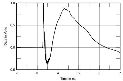

Ich verstehe nicht, wie du auf einen Hochpass 6. Ordnung kommst.
Ein Filter verändert den komplexen Frequenzgang, Amplitudenfrequenzgang und Phasenfrequenzgang. Der Zusammenhang zwischen Amplitudenfrequenzgang und Phasenfrequenzgang ist dabei starr, d.h. man kann aus dem Amplitudenverlauf auf den Phasenverlauf schließen.
Der Amplitudenfrequenzgang der Thiel-Box fällt unterhalb 30Hz mit ca. 36dB/8ve, wie man aus dem Amplitudenschrieb erkennt. Dabei handelt es sich um einen Hochpaß 6. Ordnung, der die Phase um ca. 540° dreht!
Ich sage, die Frequenzweiche ist 1. Ordnung und diese Messung hier von Stereophile zeigt eine Phasenverschiebung von +/- 45° (insgesamt also 90°), wie es typisch ist für 1. Ordnung. Offenbar gibt es unterhalb von 40Hz einige Phasenverschiebungen, aber niemals mehr als 90° und nichts weist auf ein Filter 6. Ordnung hin
Erneut: Bei dieser Darstellung handelt es sich um die elektrische Phase des Lautsprechers, nicht um die akustische. Zwischen diesen beiden besteht gar kein Zusammenhang. Die akustische Phase ist in Stereophile nicht dargestellt, bei Thiel ist sie nur bis 300Hz dargestellt, d.h. die Problemstelle im Tieftonbereich wurde einfach im Diagramm weiträumig abgeschnitten.
Dazu sieht man weder in der Impuls- noch in der Sprungantwort eine Zeitverzögerung. Wo ist denn diese Verzögerung, so es sie denn gäbe?
Die Phase wird um ca. 540° gedreht, die Gruppenlaufzeit steigt auf ca. 50ms an, daran sieht man es sofort. In der Sprungantwort ist dies nicht zu sehen, weil tiefe Frequenzen nur einen kleinen Teil der Sprungantwort ausmachen.
Die Sprungantwort eines Lautsprechers ist letztlich nichts weiter als die Antwort auf eine Heavyside-Funktion (Stufenfunktion), die alle Frequenzen enthält.
Eine "perfekte" Sprungantwort sähe übrigens auch gar nicht "dreieckig" aus, sondern sie ist eine Stufe.
Ich sage, die Zeitrichtigkeit ist ein Hauptgrund, warum ein LS Musik richtig wiedergeben kann.
Du hast darauf auf eine Publikation XYZ verwiesen, in der das widerlegt sei. Deswegen muss ich deine Ansicht ja nochh lange nicht übernehmen, sondern es wäre freundlich, wenn du mir die Beweisführung in verständlichen Linien darlegen könntest oder auf ein konkretes Dokument verlinken würdest, in dem der Beweis geführt wird.
Ich hatte doch u.a. angegeben: D. Leckschat, Verbesserung der Wiedergabequalität von Lautsprechern mit Digitalfiltern, Aachen 1992. Erhältlich in jeder Uni-Bücherei.
Außerdem das aktuelle JAES, mal wieder, dort diesmal ein Vergleich zwischen dynamischen und DML-Lautsprechern.
Die Beweisführung ist dabei ganz einfach: Man nimmt eine Horde Versuchspersonen und verändert beim Signal nur die akustische Phase. Im Doppelblindtest (Kopfhörer, Lautsprecher, Lautsprecher im reflexionsarmen Raum und reflektierender Umgebung) müssen die Versuchpersonen dann hören, ob zwischen Versionen desselben Teststücks mit unterschiedlich entzerrter akustischer Phase (alle Arten von Musik, künstliche Signale wie Clicks usw.) Unterschiede zu hören sind oder nicht. Die Ergebnisse dieser Untersuchungen sind monoton dieselben und ich habe die Hörschwellen in Abhängigkeit von der Frequenz hier mehrfach genannt. Das Gehör ist im Mitteltonbereich sehr tolerant gegen Phasenfehler und nimmt diese ein einem weiten Bereich gar nicht wahr!
Diese Zusammenhänge sind qualitativ seit ca. 1850 bekannt, das hat schon der alte Georg Simon Ohm rausgefunden.
Deine Theorie müsste jetzt also die Sprungantwort für nichtig erklären, ansonsten sind das alles Beispiele für Speaker, die niemals akkurat ein Signal abbilden können (akkurat: was reinkommt, kommt auch raus).
Die Sprungantwort ist überhaupt nicht nichtig, es handelt sich um eine mögliche Darstellung des komplexen Frequenzganges. Sie ist in die Impulsantwort oder den komplexen Frequenzgang (Amplitudenfrequenzgang und Phasenfrequenzgang) umrechenbar.
Weil es soooo wichtig ist:
Impulsantwort, Sprungantwort und komplexwertiger Frequenzgang (Amplitudenfrequenzgang und Phasenfrequenzgang) sind verschiedene Darstellungen ein und desselben Sachverhaltes. Die Sprungantwort enthält keine Informationen, die nicht in der Impulsantwort oder im komplexwertigen Frequenzgang vorhanden sind - und umgekehrt.
Nur handelt es sich bei der Sprungantwort um eine Darstellung im Zeitbereich (Zeit ist auf der x-Achse aufgetragen, während es sich beim komplexen Frequenzgang um eine Darstellung im Frequenzbereich (Frequenz ist auf der x-Achse aufgetragen) handelt. Die Umrechnung vom Zeitbereich in den Frequenzbereich erfolgt ganz einfach durch Fourier-Transformation.
Nur ist die Sprungantwort anschaulich nicht auswertbar bzw. interpretierbar, es sei denn, Fourier-Transformation gehört für jemanden zum Kopfrechnen.
Ich habe doch gezeigt, daß massive Phasendrehungen in der Sprungantwort nicht sichtbar sein können.
In der Sprungantwort steckt der Phasenfrequenzgang und der Amplitudenfrequenzgang. Was jetzt kommt, lies bitte genau: Ebensowenig, wie ein Mensch aus der Sprungantwort den Amplitudenfrequenzgang eines Lautsprechers erkennen kann (obwohl der Amplitudenfrequenzgang vollständig in der Sprungantwort enthalten ist), kann er den Phasenfrequenzgang daraus erkennen.
Oder kannst Du den Amplitudenfrequenzgang hinzeichnen, wenn Du die Sprungantwort eines Lautsprechers siehst?
Die Deutungen in den Heftchen, wo Teile der Sprungantwort dem Tieftöner, Mitteltöner oder Hochtöner zugeordnet werden, sind ebenso unzutreffend wie irreführend.

#58 erstellt: 20. Nov 2005, 05:11
Hallo,
einiges von den Widersprüchen hier zu den Messungen an der Thiel CS 3.6 lässt sich doch recht einfach klären:
Zum Amplitudengang aus stereophile mit Einbruch um 700 Hz (Fig.6)
gehört die Sprungantwort in Fig. 3,
beide auf Achse Hochtöner gemessen.
Zur tollen Sprungantwort Fig.4
-- auf Achse PR-Membran, also ~zwischen MT und TT --
gehört selbstverständlich auch ein linearer Amplitudengang.
Dieser versteckt sich in der vertical response family Fig.9, ab 15° nach vorne.
Man sieht dass genau um 700 Hz der Pegel sofort "kommt" wenn nur etwas weiter unten gemessen wird.
Dann passts zu den Herstellermessungen und der Theorie, i.e.
auch Phasengang und Gruppenlaufzeit sind top .
Es bleibt das grundsätzliche Problem von Crossover-Filtern 1.Ordnung:
* breiter Überlappungsbereich mit verstärkter Richtwirkung, vor allem oberhalb Fx, hier 350 Hz s. Fig.7
* 90° Phasendifferenz zwischen TP und HP. Bei Fx läuft der HP --hier MT-- um 45° vor, der TP um 45° nach,
bei 2x Fx = 700 Hz ca. +25°/-65°
>>>Anm.: Nur in der Addition beider (Teilbereichs-)Treiber kommt bei passender Wahl der Hörposition (gleicher Abstand zu beiden Quellen) ~0° Phase und eine saubere Sprungantwort zustande.<<<
daraus folgt:
* deutliche Abwärts-Richtwirkung für "eingeschwungene" Klänge (HP über TP angeordnet)
Die Thiel CS 3.6 richtet also mit ihren besonders weit auseinander montierten TT-MT,
trotz geneigter Schallwand,
den gesamten Stimm/Mitteltonbereich bevorzugt abwärts ("Keule"),
also bes. starke "early reflections" am Fußboden vor dem Hörer,
hingegen kommt von der Decke kaum was.
Glücklicherweise orten wir vorzugsweise über die Signalflanken, also Obertöne,
aber eine hörbare Eigenart sollte das schon sein
(habe die CS 3.6 noch nicht unter mir vertrauten Bed. gehört)
--wenn ich mir Fig.9 genau ansehe, gilt das auch für den MT/HT-Übergang--
Andreas und David reden aneinander vorbei:
Amerigo beharrt auf dem Crossover 1. Ordnung im Mittel- und Hochtonbereich,
während AH auf die vielfach nachgewiesene Unhörbarkeit von (Gruppen-)Laufzeitfehlern <2 ms im Mitteltonbereich pocht,
d.h.
die üblichen Zeitdiagramme (Sprungfunktion bis 4 ms)
-- und Thiels Phasengang oberhalb 300 Hz --
zeigen gerade die nicht-relevanten Bereiche!
und stattdessen die hohen (Gruppen-)Laufzeiten >20 ms einer BR-/Passivradiatorkonstruktion (= ~5.Ordnung) hervorkehrt.
Nicht ohne Grund enden die üblicherweise gezeigten Zeitdarstellungen schon bei ~4 ms.
Spätestens dann schlägt unvermeidlich der Hörraum zu und auch die evtl. Hörbarkeit wird von ihm dominiert.
Messtechniker weichen dann ins Nahfeld aus (Ohr an der Membran) oder
gehen nach draußen auf einen großen Parkplatz und legen sich vor dem LS auf den Boden, oder
vergraben die Box rückwärts im Rasen oder noch besser:
lassen sie samt Mikrophon vom lieben Gott in 30 m Höhe anheben
--- alles weit vom Höralltag entfernt.
Sind wir jetzt schlauer ?
Na ja,
wenigstens Theorie und Meßtechnik passen zusammen ,
aber der Einfluß aufs Hören bleibt vage,

Die Sprungantwort eines Lautsprechers ist letztlich nichts weiter als die Antwort auf eine Heavyside-Funktion (Stufenfunktion), die alle Frequenzen enthält. Eine "perfekte" Sprungantwort sähe übrigens auch gar nicht "dreieckig" aus, sondern sie ist eine Stufe.
Das kommt mir unrichtig vor. Wenn doch ein Step dann am Schluss in einem Plateau endet, dann ist es nicht länger ein Signal, sondern purer Gleichstrom.
Der Witz der Step Response ist ja gerade der Step, also dass man auf einen Schlag von 0 auf vollen Output geht. Damit hat man alle Frequenzen aufs Mal mit drin und darum werden alle Treiber aufs Mal angeregt.
Die perfekte Antwort drauf ist der Peak, und dann das Abklingen einem Dreieck, weil das Maximum an Gleichstrom vom Speaker sowieso nicht aufrecht erhalten werden kann. Wenn alle Treiber genau gleichzeitig ein- und ausschwingen, dann sieht man in der Kurve keine Löcher – falls sie unterschiedlich ein- und ausschwingen, sind da Löcher.
Schau dir mal diesen Speaker an:
Von: http://stereophile.com/floorloudspeakers/476/index7.html
Das ist der "Joseph Audio RM33si" mit Filtern hoher Ordnung:
Und genau hier sieht man wieder, dass der Speaker nicht zeitrichtig ist. Noch mal: du hast von Anfang an behauptet, dass jeder Speaker von z.B. Canton der Thiel überlegen sei, das habe ich in Bezug zur Zeitrichtigkeit wohl klar widerlegt.
Dann habe ich mich mit deinem Argument beschäftig, die Thiel habe ein Filter 6. Ordnung drin. Ich glaube, du redest dabei einfach vom Bass roll-off. Aber das beeinflusst ja die Phase in Bereich der Frequenzweiche überhaupt nicht, weil die weiterhin 1. Ordnung ist. Klar gibt es akustische Phasenverschiebungen in der tiefsten Oktave, aber das wird die Geschwindigkeit des Basses nicht beeinflussen. Vielleicht macht da der Passivradiator noch einiges, das weiss ich nicht. Ich denke, du hast da ein irrelevantes Argument aufgestellt, das zwar richtig ist, aber mit dem Höreindruck nicht viel zu tun hat, da es sich nur in der tiefsten Oktave abspielt.
Die Messung der Phase in Stereophile dreht sich um die elektrische Phase, okay. Aber trotzdem dreht es sich dabei um die akustischen roll-offs der einzelnen Treiber, und alles zusammen formt dann ein Filter mit 6dB/8ve. Und genau darum ist eben doch die Impuls- und Sprungantwort wichtig. Da drehe ich immer noch um deine Aussage, eine ideale Sprungantwort wäre eben kein Dreieck, sondern eine flache Linie, das scheint mir falsch zu sein, aber vielleicht habe ich dich hier auch nur falsch verstanden. Kannst du das noch mal präzisieren, bitte?
Deine Erklärung mit den Fourier-Transformationen und die Zusammenhänge zwischen Frequenzgang, Impulsantwort und Sprungantwort sind wohl korrekt. Aber irgendwie beschleicht mich hier das Gefühl, du versuchst die Diskussion auf einen technisch höheren Level zu bringen, um mich einfach auszuschalten. Schlussendlich kann man alles auf eine Zeitfunktion bringen und dort sieht man dann eben, ob ein Speaker zeitrichtig ist. Das ist doch der Hauptpunkt meiner Argumentation und ich habe den Eindruck, du versuchst das zu ignorieren und mit heftig komplizierten, richtigen, Zusammenhängen zu vernebeln. Schauen wir doch sonst noch mal die von dir gelobten Canton an, deren Sprungantwort, und dann sag mir, ob das wirklich keine Rolle spielt!
Die Sprungantwort ist ja bereits auf Zeit basierend. Mit einer Fourier-Transformation könnte man das auf Frequenz umrechnen, aber warum sollte man? Ich rede ja bewusst nur über die Zeit. Und doch, ich bin der Meinung, man kann aus der Sprungantwort sehr wohl die einzelnen Treiber sehen. Wie sollten diese Verzögerungen denn sonst erkärbar sein, wenn nicht durch die Treiber? Ist mir schon klar, dass dir das nicht passt, weil Speaker mit Filtern hoher Ordnung hier kläglich versagen (ich habe genug Beispiele hier gezeigt). Übrigens macht das auch John Atkinson so, dass er die Peaks den Treibern zuordnet. Ich bin jetzt nicht ganz sicher, ob du nach Jim Thiel auch noch John Atkinson anzweifeln willst.
Erkläre mir bitte auch, warum der Frequenzgang am Hörplatz gemessen bei der Thiel absolut flach ist, wenn die Abstrahlung wirklich ein so grosser Punkt wäre, Thiel baut ja seine geneigte Schallwand, um eben die Abstrahlung zu verbessern. Zudem denke ich, mit diesen Problemen kämpft schlicht jede konventionelle Box, das ist kein Thiel-Problem.
So unterm Strich habe ich den Verdacht, du willst mich mit einer Erhöhung der Komplexität verwirren, was dir auch gelungen ist. Aber irgendwie nimmst du den heissen Brei nicht wahr, nämlich dass die Thiel zeitrichtig ist und auch von John Atkinson als zeitrichtige Box erklärt wurde – ganz im Gegensatz zu den Canton oder der oben erwähnten "Joseph Audio" mit "infite slope" Frequenzweiche. Ich denke, wenn John Atkinson eine Box zeitrichtig nennt, dann ist sie's auch. Dein Argument, dass Zeitrichtigkeit irrelevant sei, glaube ich schlicht nicht, trotz allem Anselm Goertz, den ich aber nicht gelesen habe. Falls ich mal ein Dokument finde (eine Studie), die das Gegenteil behauptet, werde ich sie dir schicken. Es gibt diese Studien bestimmt.

#61 erstellt: 21. Nov 2005, 16:23
Hallo David,
Die Anregungsfunktion für die "Sprungantwort" ist die Heavyside-Funktion, eine Stufenfunktion. Die "perfekte" Antwort auf eine elektrische Stufenfunktion ist eine akustische Stufenfunktion.
Ganz praktisch kann man eine Stufenfunktion erzeugen, indem man eine Batterie an den Lautsprecher hält. Das ist tatsächlich purer Gleichstrom, wie Du richtig schreibst. Um die Sprungantwort zu ermitteln, wird also eine Gleichspannung an den Lautsprecher angelegt und es fließt dann ein Gleichstrom.
Der Lautsprecher kann im Freifeld nicht korrekt (mit einer akustischen Stufe) "antworten", weil sein Übertragungsbereich nicht bis 0Hz reicht, letztlich, weil die abgestrahlte Wirkleistung proportional zur Membranbeschleunigung ist und die durch Gleichstrom rausgedrückte Membran nunmal steht und nicht beschleunigt wird.
Unter Druckkammerbedingungen (Raum klein gegen die Wellenlänge) ist eine perfekte Stufenfunktion als Antwort jedoch möglich. Ganz anschaulich: Batterie ranhalten, die Membrane geht aufgrund des Gleichstromes z.B. raus, bleibt draußen und komprimiert die Luft in der Druckkammer dauerhaft. Der Luftdruck steigt also und bleibt konstant, solange die Membran durch den Gleichstrom rausgedrückt wird.
Ja, das habe ich gesagt, weil Zeitrichtigkeit im Mitteltonbereich nachgewiesenermaßen in weiten Grenzen nicht hörbar ist, diese Grenzen werden von herkömmlichen Boxen mit hohen Filterordnungen nicht erreicht.
Wie ich bereits geschrieben habe: Einen unhörbaren Parameter (Zeitrichtigkeit im Mitteltonbereich) auf Kosten eines hörbaren Parameters (Abstrahlverhalten) zu optimieren, scheint mir nicht besonders klug.
Das hast Du richtig verstanden.
Wichtig: Es ist grundsätzlich egal, wie ein Filter zustandekommt, ob akustisch oder durch eine Frequenzweiche, die Phasendrehungen sind durch den Filterverlauf immer exakt definiert.
Der Baß-Rolloff ist 5. oder 6. Ordnung und verursacht entsprechende Phasendrehungen.
Stimmt genau. Habe ich auch nicht behauptet.
Nochmal: Wie ein Filter entsteht, ob durch Passivradiator (5. Ordnung), Baßreflex (4. Ordnung), geschlossene Bauweise (2. Ordnung) oder durch ein elektrisches Filter (Frequenzweiche) ist für den Phasenfrequenzgang ganz gleichgültig.
Ganz einfach formuliert: Je Stärker die "Krümmung oder Biegung" des Amplitudenfrequenzganges, desto stärker ist die Drehung der akustischen Phase. Was den Amplitudenfrequenzgang letztlich "biegt", spielt dabei keine Rolle. Der Zusammenhang zwischen Amplitudenfrequenzgang und Phasenfrequenzgang ist dabei starr, zu einer bestimmten "Biegung" des Amplitudenfrequenzgangs gehört eine genau definierte entsprechende "Biegung" des Phasenfrequenzganges.
Zwischen der elektrischen Phase und der akustischen Phase besteht kein Zusammenhang.
Richtig ist: Der Frequenzübergang zwischen Tieftöner und Mitteltöner bei der Thiel-Box ist insgesamt ein Filter ungefähr 1. Ordnung (6dB/8ve). Aufgrund des akustischen roll-offs der Strahler geht dieses Filter weiter von der Trennfrequenz entfernt dann in höhere Ordnungen über.
Das Gegenteil ist der Fall, ich versuche den Sachverhalt so einfach wie möglich zu erklären, da die Zusammenhänge um Impulsantwort, Sprungantwort und komplexwertigen Frequenzgang zu wenig bekannt sind.
Die Sprungantwort ist aber keine reine "Zeitfunktion", sie enthält Phasen- und Amplitudenfrequenzgang zugleich.
Wenn es nur um die "Zeit" gehen soll, dann muß man den Phasenfrequenzgang heranziehen, oder die Ableitung des Phasenfrequenzganges nach der Zeit, die Gruppenlaufzeit.
Die Sprungantwort enthält Amplitudenfrequenzgang und Phasenfrequenzgang und spielt somit eine große Rolle.
Das die Sprungantwort in "mehrere Teile" zerfällt, ist jedoch fast immer unhörbar und spielt somit keine Rolle.
Eine sichere Aussage, ob hörbare Phasendrehungen vorliegen oder nicht, ist letztlich nur anhand des vollständigen Phasenfrequenzganges oder der vollständigen Gruppenlaufzeit möglich.
Die Sprungantwort enthält aber nicht nur die "Zeit", sondern auch den Amplitudenfrequenzgang. Wenn wir die "Zeitrichtigkeit" eines Lautsprechers bewerten wollen, dann müssen wir jene Größe betrachten, welche ausschließlich das Zeitverhalten beschreibt, das ist eben der akustische Phasenfrequenzgang oder die Ableitung des Phasenfrequenzganges nach der Zeit, die Gruppenlaufzeit.
Die Verzögerung kommt durch die Filter, egal ob elektrisch (Frequenzweiche) oder akustisch (roll-off usw.).
Hast Du die Betriebsschallpegelkurve gemessen? Ich habe schon so einige Frequenzgänge am Hörplatz gemessen und "absolut flach" ist dabei unter normalen Heimbedingungen....ähm... eine große Ausnahme.
Ich habe bei mir übrigens einen "absolut flachen" Frequenzgang am Hörplatz realisiert und kann den Aufwand daher realistisch einschätzen
Ansonsten habe ich Dir die Ursache schon genannt, weshalb die destruktive Interferenz der Thiel-Box am Hörplatz nicht so durchschlägt: Das diffuse Schallfeld im Raum deckt sein Mäntelchen darüber.
Die Schallwand von Thiel ist ja offenbar nicht genug geneigt, denn der glatte Amplitudenverlauf wird in Richtung Fußboden abgestrahlt.
Das vorliegende Problem ließe sich ganz elegant mit einer Frequenzweiche höherer Ordnung vermeiden.
Sie ist es nicht, aufgrund des roll-offs zu tiefen Frequenzen. Das ist ein Filter hoher Ordnung mit starken Phasendrehungen, die auch noch hörbar sind.
Hätte Thiel dem Tieftöner ein geschlossenes Gehäuse spendiert, wäre der Baß mehr als doppelt so schnell

Kleines Detail noch: Andreas sagt, man könne nicht von der Sprungantwort auf die einzelnen Chassis schliessen. Ich sehe jetzt gerade, dass auch Manger das aber auf ihrer HP macht:
Schon wieder die Frage, ob Andreas wirklich richtig liegt, und sowohl Thiel wie auch Manger keine Ahnung haben...
Hier noch die -zeitrichtige- Sprungantwort des Mangers:
Offenbar ist eben Zeitrichtigkeit doch nicht einfach nur ein Marketing-Gag, sondern wirklich relevant. Womit sich meine Palette von möglichen Speakern nun auch auf Manger ausdehnt.
Gruss
David
Was ist denn das für eine Logik? Ist es verwunderlich, dass noch mehr Firmen mit einem verkaufsfördernden Phantom hausieren gehen, das auch noch in der Lachpresse inhaltsleer breitgetreten wird? Wird Relevanz per Abstimmung mit den Füßen definiert?
Und falls man auf Deiner 'Argumentationsebene' bleiben will: die konzeptionell sehr ähnlichen 'zeitrichtigen' Modelle mit den ebenfalls ähnlich aberwitzigen Treiberabständen von Avalon findest Du zu Recht Sch****. Wie geht das zusammen?
Die Avalon sind nicht zeitrichtig. Keine Ahnung, wo du das jetzt wieder her hast, vermutlich einfach aus den Fingern gesogen.
Schau, das hier ist die Sprungantwort der Avalon Eclipse, aus Stereophile:
Das sind wieder typisch "eure" so geliebten Frequenzweichen hoher Ordnung, klar sichtbar und von Stereophile auch so erkannt. Eine solche Box wird nie im Stande sein, Musik so zu reproduzieren, wie ich es mag. Das vermögen nur zeitrichtige Speaker à la Thiel, Manger oder Linesources wie Apogee oder Magnepan.
Gruss

Es sind die Filter und nicht die "Chassis", was man dort in der Sprungantwort sieht. Wenn Du das wiederzugebende Signal mit den entsprechenden Allpaßanteilen der Filter eines Mehrwegesystems vorentzerrst, würde auch ein Breitbänder eine entsprechend "zerfallene" Sprungantwort zeigen.

Nein, das ganze System ist vollkommen linearphasig entzerrbar. Dabei kann jedes einzelne Filter für sich alleine linearphasig oder minimalphasig entzerrt werden, es sind also "gemischte" Enterrungen möglich.
Die Entwickler geben ehrlicherweise an, daß die linearphasige Entzerrung nur im Tieftonbereich für den Höreindruck deutliche Vorteile bringt, nicht aber die linearphasige Enterzerrung der Phasendrehungen aus den Frequenzübergängen low-mid (520Hz) und mid-high (2,8kHz). Vorausgesetzt, es handelt sich nicht um extreme Filterordnungen mit z.B. 96dB/8ve.
Die Sprungantwort zeigt also gerade den gehörmäßig nicht relevanten Teil, auch das wird in dem Artikel verständlich erklärt.
Gruß
Andreas
------Ende gelöschtes Posting #90 Teil 1------------

Und, was findet Ihr - wie sieht diese (simulierte) Sprungangwort aus?
Worum es sich handelt?
Jaaa, also:
#!/usr/bin/perl
for($x=0; $x<0.004; $x+=1/44100) {
$sum=0;
for($n=1; $n<22050; $n+=2) {
if($n<2000) {
$sum+=sin($x*$n)/$n;
} else {
$sum+=sin(($x-0.001)*$n)/$n;
printf "%.2f\t%.3f\n", $x*1000, $sum;
Kurzum - es wurde ein periodisches Rechtecksignal generiert - allerdings alle Frequenzen <2000Hz um 1ms (=-0.001) verzögert.
Sieht aber hübsch aus, die Sprungfunktion, gelle?
Zeitrichtigkeit - in der Sprungfunktion ablesbar. Aha. Interessant.
