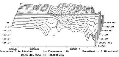

Hallo,
ein großer Hörabstand kann schon sinnvoll sein, damit die Schwächen dieser letztlich dann doch Hai-ent-Schwachsinnskonstruktion von Hallsauce überdeckt werden.
Der Tieftöner ist unten eingebaut, der koaxiale Mittelhochtöner ca. 1m höher, Frequenzübergang ca. 800Hz (ca. 30cm Wellenlänge). Getrennt wird mit Filtern 1. Ordnung (6dB/8ve), was ein durch fürchterliche destruktive Interferenzen gestörtes Abstrahlverhalten nach sich zieht, die im Amplitudenfrequenzgang unübersehbar sind:
Da der weit unten angebrachte Tieftöner jede Menge lokalisierbaren Schall abstrahlt und durch die geringe Filterordnung auch oberhalb 800Hz noch kräftig beiträgt, kann die Box nicht gut klingen und braucht jede Menge Diffusfeld, um diese massive Schwäche zu überdecken.
Hätte man 4. Ordnung (24dB/8ve) bei ca. 500Hz getrennt, wäre das Problem nicht existent, die resultierenden Gruppenlaufzeitverzerrungen (= Phasendrehungen) sind unhörbar.
Letztenendes sind beides schrecklich vergurkte Konstruktionen ("Mittelmaß" war schon viel zu positiv ausgedrückt), sowohl Wilson-Benesch, als auch Thiel.
Jede Canton-, Elac- oder Nubert-Box für ein paar hundert € ist in der Summe der Eigenschaften besser. Traurig, aber "high-end".
Gruß
Andreas
[Beitrag von AH. am 17. Nov 2005, 17:11 bearbeitet]

AH: Diese Messung kommt von "Stereophile" - ich finde, du solltest jeweils die Quelle erwähnen. Es ist der Test der CS 3.6., nicht der CS 2.4.
Im Bericht schreibt Stereophile, dass dieser "Suckout" wohl bei grösserem Hörabstand wegfallen würde (die Messung wurde bei unter 2m gemacht).
Wenn du's dann noch mal anschaust, merkst du, wie beinahe ganz flach der Frequenzgang wäre, also wirklich perfekt. Solche Feinheiten entgehen dir aber, wenn du nur so oberflächlich drüberliest.
Die Thiel verwendet eine Frequenzweiche ausschliesslich 1. Grades um Phasenverschiebungen zu verhindern. Ich weiss jetzt nicht, warum du das nicht als positiv hervorheben magst.
Die Box klingt hervorragend. Es ist eine der bestkonstruierten HiFi-Boxen, die's für Geld gibt und mit deinem Kommentar hast du nun meine Wahrnehmung deiner Kompetenz einigermassen beschädigt.
Es wäre auch noch fair, wenn du die Sprungantwort in deine Beurteilung einbeziehen würdest. Spätestens dann würdest du bemerken, dass die CS 2.4. absolut zeitrichtig ist - was eben nur mit dieser Frequenzweiche möglich ist.
Gruss
David

Hallo David,
ich habe die 3.6 ausgewählt, weil es Deine "Lieblingsbox" ist und Du aufgrund dieser Box etwas über Mindest-Hörabstände erzähltest.
Das ist inhaltlich schlicht falsch. Eine Auslöschung im Freifeldfrequenzgang unter einem bestimmten Winkel ist immer vorhanden, unabhängig vom Hörabstand. Daher schrieb ich, daß diese massive Schwäche der Box durch das Diffusfeld maskiert werden muß, d.h. das Loch im Amplitudenfrequenzgang muß durch Diffus-Schall aufgefüllt werden, was u.a. die Notwendigkeit großer Hörabstände erklärt. Ein deutliches Überwiegen des Diffusfeldes gegenüber dem Direktschall hat mit hoher Wiedergabetreue allerdings nichts mehr zu tun.
Weil geringe Filterordnungen bei einer Trennung um 800Hz keine Vorteile haben. Die Hörschwelle für Gruppenlaufzeitverzerrungen liegt hier bei 1..2ms, da kann man 4. oder höherer Ordnung trennen, ohne das die Phasendrehungen wahrnehmbar sind. Die Optimierung eines nicht hörbaren Parameters auf Kosten eines hörbaren darf wohl dumm genannt werden.
Die Sprungantwort ist äquivalent zum komplexen Frequenzgang, sie ist selbst nicht interpretierbar und verführt zu falschen Deutungen, da hörbare Phasendrehungen (v.a. bei tiefen Frequenzen) in der Sprungantwort unsichtbar sein können und nicht hörbare sichtbar sind.
Außerdem ist es unrichtig, daß "Zeitrichtigkeit" nur mit Filtern 1. Ordnung möglich ist, heutzutage kann man auch Filter hoher Ordnung linearphasig (vollkommen "zeitrichtig") mit einem FIR-Filter entzerren. Dieser Zielkonflikt hat sich mit der seit ca. 10 Jahren technisch möglichen unabhängigen Entzerrung von Phase und Amplitude aufgelöst.
Gruß
Andreas

Hallo Andreas
Warum soll Jim Thiel Probleme mit FIR Filtern lösen, die er von vornherein schon gar nicht erzeugt? DAS scheint mir der sinnvollere Ansatz zu sein. Warum erst ein Problem erzeugen, dass dann wieder aufwändig 'gelöst' werden muss, wobei dann die 'Lösung' wieder andere Probleme aufwirft?
Es ist eben gerade eine Stärke der Thiel, dass sie kohärent ist. Kann man ruhig mal erwähnen.
Das schreibt übrigens Stereophile zum "Suckout":
Getting farther away from the loudspeaker will likely result in better integration of the individual drivers' outputs, making the suckout disappear. This is even more likely because the CS3.6 uses first-order slopes; the degree of overlap between drivers is much greater than with higher-order systems.

Stereophile schreibt: "Although this dip does exist, it probably does so only at the 45" measurement distance" und das bedeutet für mich: am Hörplatz irrelevant und nur darum geht es mir.
Eine Auslöschung in einer bestimmten Raumrichtung ist unabhängig vom Meßabstand. Das eigentliche Problem der Box ist das vertikal äußerst unstetige Abstrahlverhalten, hier dargestellt für verschiedene Winkel, normalsiert auf 0°, d.h. unter 0° ist der Amplitudenfrequenzgang keineswegs "linear", sondern der Amplitudenfrequenzgang unter 0° wurde als Bezungspunkt gewählt:
Man beachte die Skalierung der Achse, ein Abschnitt entspricht 6 (!) dB.
Vielleicht ist unter irgendeinem Winkel tatsächlich ein linearer Amplitudenverlauf festzustellen, aber das nützt nichts, gestörtes Abstrahlverhalten geht immer mit klanglichen Mängeln einher, die sich in einem phasigen Klangbild manifestieren. Dieser Feher kann aber manchen Hörern gefallen und positiv als "Luftigkeit" wahrgenommen werden.
Zum Vergleich ein herkömmliches Zweiwegesystem mit Filtern 4. Ordnung um 2kHz (Revel Performa M20):
Man sieht die Auslöschungen im Übernahmbereich (destruktive Interferenzen), trotz der nicht-koaxialen Bauweise ist die vertikale Richtcharakteristik gegenüber dem Thiel-System vollkommen überlegen. Eigentlich ist es Schade, daß Thiel die Vorzüge der Koaxialbauweise, die sich im Fehlen von destruktiven Interferenzen beim Übergang zwischen Mittel- und Hochtöner manifestiert, durch eine nicht sinnvolle Gesamtkonstruktion wieder ganz vernichtet.
Gruß
Andreas
[Beitrag von AH. am 18. Nov 2005, 18:25 bearbeitet]

Damit kann ich einverstanden sein. Warum findest du nun, die Thiel habe da ein Problem? Sehe ich im Moment nicht.
Es handelt sich eher um Illustrationen. Sie können so nicht stimmen, was die unabhängigen Messungen in "Stereophile" auch bestätigen, in welche das Problem aus Frequenzübergang, Strahlerabstand und Filterordnung deutlich und genau Theoriegemäß zum Ausdruck kommt.
Nein, schau. In dem Moment, wo er mit dem Mikro vom Hochtöner weg und nach unten geht, beginnt die Sache zu stimmen. Damit zeigt er nur, dass Laufzeiten tatsächlich relevant sind und bestätigt damit, was Thiel sagt. Es ist relevant, in welchem Abstand man misst.
Zudem sind das keine "Illustrationen", sondern Messungen. Schau's dir bitte noch mal an: http://thielaudio.co.../techpaper_cs3_6.pdf
Nein, nicht der Abstand zum Meßobjekt ist relevant, sondern der Winkel, wie ich geschrieben habe! Unter irgendeinem Winkel kann sich vielleicht ein mehr oder weniger frequenzlinearer Amplitudenfrequenzgang einstellen, wie ich weiter oben geschrieben habe - was aber nichts nützt, da das vertikale Abstrahlverhalten offensichtlich, prinzipbedingt und theoriegemäß stark gestört ist.
Die "Lüge" der Messungen von Thiel besteht sehr wahrscheinlich darin, daß Sprungantwort, Phasenfrequenzgang und Amplitudenfrequenzgang nicht unter denselben Winkeln bestimmt wurden.
