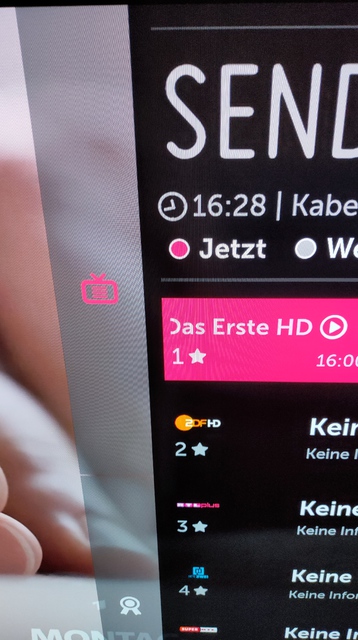

Das Branding wird es immer mal mehr mal weniger geben!
Was mich ehr interessiert, ob ihr auch einen Einbrand durch die Senderleise habt?
Meiner ist ein OLED55B7D der jetzt etwas über 3 Jahre alt ist, hat sowie auf den Fotos zu sehen nur diese Beiden Symbole eingebrannt. Trotz Pixel Verschiebung und aktiver Pixelrefresch
Ich bekomme jetzt zwar ein neues Display, ist aber trotzdem sehr seltsam, dass es nur dies Symbole und Stellen Betrifft. Der restliche Bildschirm ist einwandfrei.
P01107-162838
P01204-113228
P01107-162756
Bin auf eure Antworten gespannt
Gruß Holger

Pixelshift "softet" nur die Auswirkungen des BurnOut, da dadurch scharfe Linien/Abgrenzungen abgemildert werden (können). Entsprechende Schatten werden "weicher" in den Umrissen und deshalb vermutlich weniger störend. Scharfe Umrisse werden dadurch nicht so schnell sichtbar, solange sie nicht auch noch flächig sind. Logo-Dimming hat meist nur Auswirkungen, wenn hier besonders sensitive Farben (z.B. hoher Rotanteil) oder ein starker Farbanteil vorhanden sind.
Kontraste, Zeitdauer, Statik der immer gleichen (?) Wiedergabesituation, "Nachleuchten" sowie => individuelle TV Einstellungen können dann diesen Prozess noch verstärken und/oder beschleunigen.
Da man das Alles aber nicht sofort wahrnimmt, wird man sich Dessen vielleicht gar nicht bewusst und irgendwann ist es dann auf einmal zu spät, weil "final" und auch nicht mehr zu ändern.
[Beitrag von burkm am 04. Dez 2020, 20:29 bearbeitet]

Dennoch nicht besonders clever vom Hersteller, das Menü so zu gestalten (farblich, Anzeigedauer etc.), dass für "burnout" prädestiniert ist.
burkm
#7700 erstellt: 04. Dez 2020, 21:07
Tja, das wir man wohl dann dort vorbringen müssen, Ist ja bei den Sendeanstalten und deren Programme auch nicht anders.
Ist wohl dort auch eine Frage der "Prioritäten" und des "Designs", zu dem das man sich teils mühsam durchgerungen hat, um unterscheidbar zu sein.
