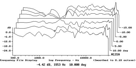

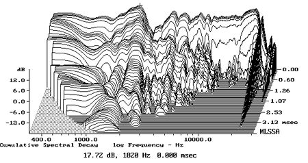

Nachdem ich erneut über guten Klang nachgedacht habe bzw. worin der Unterschied zwischen hochwertigen und minderwertigen LS besteht, so hatte ich erst die Klangkurve betrachtet.
Doch allein die Klangkurve sagt finde ich zu wenig aus, denn wenn es nach der Klangkurve gehen würde, so müssten auch so manch günstige LS Detailreich & Natürlich spielen, was sie jedoch nicht tun.
Deshalb wäre meine logische Schlussfolgerung, dass die Klangkurve eigentlich völlig unwichtig in Bezug auf Detailreichtum ist, die Klangkurve eigentlich nur die Klangfarbe bzw. Klangcharakteristik bestimmt!?
Was macht ersteinmal eigentlich einen höheren Detailreichtum aus? Die Musik wirkt auf den Hörer meist lebendiger und weniger fad.
Dies nun auf die LS-Technik zu beziehen, lässt mich schlussfolgern, dass der Amplitutengang darüber entscheidet.
D.h. je besser ein LS eine Betragsänderung (hierbei vor allem die Spitzen) in realen Schall umwandeln kann, desto mehr kommen auch die Details zum Vorschein.
Dies müsste letztendlich dazu führen, dass selbst ein LS mit relativ linearer Klangkurve im Grunde vielleicht Neutral spielt, trotzdem die Natürlichkeit fehlt.
Da nun meine Frage, wie werden eigentlich die Klangkurven aufgenommen?
Wenn man eine wilde Abfolge von Tönen abspielen würde, so wäre doch theoretisch sogar messbar, inwieweit ein LS Detailiert und Natürlich spielt oder?
Müsste man die Klangkurve in den Zeitschriften nicht sogar als Klangband angeben um einen wirklich aussagekräftigen Faktor zu bekommen?
Wie steht es eigentlich mit den Verstärkern, wie wird dort die "Linearität" gemessen?
ok ich muss mal noch etwas im Forum wühlen, vielleicht finde ich da Antworten auf meine vielen Fragen

Zitat Musikgurke:
Die Stereophile hat darauf hingewiesen, wie "interessant" sich Drehungen des Lautsprechers aufgrund des "interessanten" Abstrahlverhaltens auf den Frequenzgang auswirkten.
Bei der Drehung (Anwinkelung) stimme ich zu. Der Klang ändert sich erheblich. Das horizontale Verschieben der Module bei Wilson ist da schon weniger von Bedeutung (als man glaubt oder glauben machen möchte). Daher sehe ich die zusätzliche Neigungswinkeljustiermöglichkeit der oberen drei Module der Wilson Alexandria und auch Maxx (ein Gesamtmodul) auch als wenig zielführend an.(neben der Horizontalverschiebbarkeit)
Die Horizontalverschiebemöglichkeit der oberen Module macht weniger aus als Bi-Wiring vs. Single-Wiring bzw. eine Bi-Wiring-Möglichkeit. Leider fehlt diese der Alexandria und der Maxx sowie auch der W/P

die klirrmessungen der maxx2 sind ja wirklich unter aller sau,
dazu noch die frequenzgangeinbrüche durch phasenauslöschungen aufgrund der fehlerhaften weichenschaltung im mitteltonbereich,
für mich ist sowas einfach schrott .
die Messungen von der Audio sahen ähnlich aus, die waren aus nem schalltoten Raum.
Amüsanter fand ich noch den Umstand, dass ein Offizieller von Wilson die Maxx im Hörraum der Audio mit dem Kommentar aufgestellt und eingemessen hat: "So muss eine Wilson klingen" - was sie dann anhand der Messergebnisse auch so tat

Wenn ich die Dialoge verfolge, wird mir an dieser Stelle schon wieder viel zu viel pauschalisiert.
Zusammenfassend was ich in den letzten 12 Postings lesen kann ist, dass Wilson Audio => Müll ist, sein Geld nicht im Ansatz rechtfertigt.
Zudem eine B&W603 besser als jede Wilson Audio klingt.
Allein aus dem Konzept, dem hohen Preis eine Erwartungshaltung entsteht, welche den Käufer in die Irre führt, weil teuer ja gut klingen sollte (eigentlich).
Die ganze Diskussion artet dabei in eine Art Konflikt aus, den ich aus folgenden Gründen nicht nachvollziehen kann.
1. Weil bis auf Blau_Bär die Wilson Alexandria noch nicht zur Probe gehört hat, somit ein Vergleich zu anderen Herstellern und Modellen meiner Meinung nach nicht aussagekräftig genug ist.
2. Wilson Audio Maxx als "Ersatz Alexandria" hergenommen wird um anhand dieses scheinbar nicht so gut gelungene Modell von Wilson Audio als Referenzpunkt zu allen anderen Produkten zu sehen.
3. Wiedereinmal anhand Messkurven auf den Klang zu schließen, den man noch nichteinmal gehört hat.
Die Klangkurve sagt für mich nur eine Klangcharakteristik/Klangfarbe aus, jedoch nicht wie gut ein LS z.B. Details auflösen oder Räume darstellen kann.
Dies findet man nur durch eine Hörprobe heraus und unterscheidet oftmals die "günstigen" von den "wertigeren" Modellen.

#198 erstellt: 11. Sep 2008, 14:52
Bei dem Abstrahlverhalten, Kantendiffraktionen, Klirr,... warum sollte ich mir das anhören wollen?
Das Grundkonzept ist vergleichbar.
Da hast du natürlich recht, die Technik und das Gehörte sind zwei völlig unterschiedliche Sachen.
Es gibt übrigens Tontechniker die sagen, dass der Höreindruck wertlos ist, wenn man die Aufnahme nicht direkt parallel mit einem spielendem Orchester vergleichen kann und die Aufstellungsbedingungen berücksichtigt. Diese Leute halten die Technik übrigens für sehr aussagekräftig.

Impulsdiagramme fände ich auf jeden Fall gut, nur leider habe ich diesbezüglich noch nichts gefunden.
Wiederum hilft ein Hörvergleich trotzdem weiter um einen LS einschätzen zu können, sofern man sich von der "Wertigkeit" nicht blenden lässt und ein kritisches Ohr bewahrt.
Da wir weder Impulsdiagramm noch aussagekräftige Hörvergleiche haben, macht eine weitere Diskussion diesbezüglich keinen Sinn.
