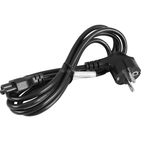

Wegen dem Schutzleiteranschluss: Wozu ist der denn genau da und was würde passieren, wenn ich einen ohne nehme? Hat das irgendwelche Auswirkungen (ausser kein Brummen)? Ich hab bei Google mal gesucht, aber nicht wirklich was gefunden. Wo könnte man denn Netzteile ohne so einen Schutzleiteranschluss bekommen?
/edit: würde es nicht reichen, wenn ich ein solches kabel KLICK nehme? Vom anschluss würde es ins Netzteil passen. Es muss halt nur ohne Schutzleiteranschluss sein. Bedenken sollte es ja keine geben, da dass netzteil an sicht das gleiche bleibt.
Das wäre gefährlich.. Der Schutzleiter heißt deswegen Schutzleiter, weil er eine Schutzfunktion hat. Hat ein Netzteil keinen Schutzleiteranschluss, so wird das gleiche Schutzniveau auf andere Weise erreicht. Daher darfst du bei deinem Netzteil keinesfalls den Schutzleiter abklemmen.

Das mit dem anderen Netzteil geht. Wenn es von Haus aus nur einen flachen Stecker hat, ist es sicherheitstechnisch auch entsprechend ausgelegt.
Gruß

Dein jetziges Netzteil gehört der Schutzklasse 1 an und darf darum auf keinen Fall ohne Schutzleiter betrieben werden. Das verlinkte Netzteil ist ein Gerät der Schutzklasse 2 und darf darum ohne Schutzleiter betrieben werden. Einen Link zur Information über die verschiedenen Schutzklassen habe ich bereits in einem meiner letzten Beiträge gesetzt.
Grüsse aus OWL
