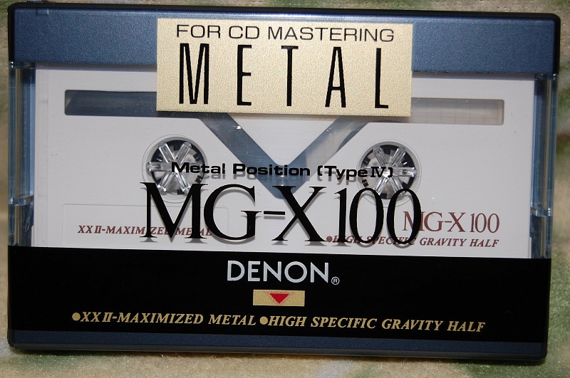

Soll ich das in so eine Denon reinschrauben: ?
https://www.hi-fi.ru...d62f737f9d419289.JPG

Wie gut, dass du den grünen Smilie dahinter gesetzt hast...

Ne jetzt mal im ernst, ich kann nur mit folgenden Metall Gehäusen dienen: diese Denon, Thats MG-X(1990) und MA. Was soll ich nehmen, das Originalband soll ja hinterher wieder rein.

Ein altes Chromkassettengehäue und hinten die zwei Öffnungen für Metalband reinfräsen
ist mM. die beste Lösung (deshalb auch der Vorschlag mit den Dremel).

Bei vielen Chromcassetten sind die Aussparungen sogar angedeutet, weil einige Hersteller ja die selben Gehäuse für mehrere Typen verwendet haben, da musst du dann auch nix groß nach messen. Wenn’s nur testweise sein soll, kannst du auch das Deck manipulieren und den Schaltkontakt für die Zeit der Aufnahme unterbrechen indem du den Schalter ablötest.
