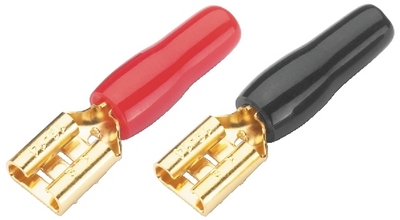

erstellt: 07. Dez 2016, 19:47
So habs aktualisiert, vllt. nochmals finales OK geben ![]() ![]() ![]() Fürs Kabelmanagement bohre ich hinten einfach ein Loch rein und dichte das dann ab? Ok das sollte machbar sein Und das Innenleben fülle ich dann einfach mit ca. 2 IKEA Kissen. Damit sollte das eig. passen oder? Nächste Aufgabe ist dann einen Schreiner für den Kostenvoranschlag aufzusuchen. [Beitrag von Niiggii am 07. Dez 2016, 20:24 bearbeitet] |
