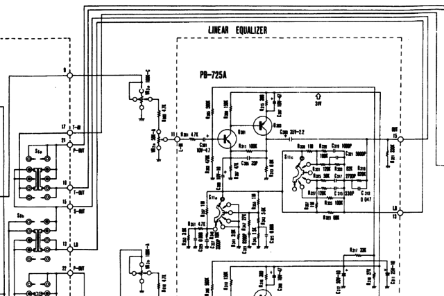

Poetry2me
#1009 erstellt: 15. Aug 2015, 20:20
Sieht gut aus.
Der Schaltplan des Luxman C-1000 ist eine Puzzle, welches schwer zu lesen ist.
Aber es zeigt sich, dass er aufwändiger gemacht ist, als die Preamp Sektion des L-309.
Generell laufen die Preamp Stufen beim C-1000 mit symmetrischer Versorgungsspannung (Split Rail, also jeweils eine positive und eine negative Versorgung, wie das heute normal ist). Beim L-309 ist es noch eine einfache Versorgung und erfordert bei jeder Stufe Koppelkondensatoren an Eingang und Ausgang.
Die Spannungsversorgung bei C-1000 wird auch durch einen symmetrischen Längsregler konstant gehalten, während es beim L-309 nur ein Ripple Filter ist.
Besonders aufwändig für Ende der 1970er Jahre ist beim C-1000 der Phono Pre. Da gibt es Eingangsdifferenverstärker und eine symmetrische Push-Pull Schaltung am Ausgang, also ganz modern. Die Anderen Schaltungsteile, wie Flat Amp (Line Stufe) oder Tone Amp, sind einfacher gehalten, aber immer noch aufwändiger (fünf Transistoren), als beim L-309 (zwei Transistoren). Die Line Stufe hat bei beiden Geräten Koppelkondensatoren (Eingang und Ausgang) und leider keinen Eingangsdifferenzverstärker.
Ich vermute in Summe leichte Vorteile für den C-1000.
Das Gesamtergebnis würde bei beiden Geräten von einem ReCap profitieren.

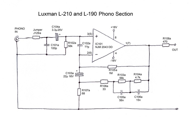

blueminotaur
#1017 erstellt: 21. Sep 2015, 11:46
Moin Zusammen,
kann mir jemand die Anschlusskapazität des Phonoeingangs beim Luxman L210 nennen? Hintergrund der Frage ist, dass ich das Gefühl habe, dass der L210 (Neuzugang) in Verbindung mit meinem Plattenspieler (Telefunken CS20, neues Ortofon OM30, Verbindung per Originalkabel plus DIN/Cinch-Adapter) in der Wierdergbe von Höhen zurückhaltender ist als bei digitalen Medien. Mit dem L210 ist es schon besser geworden gegenüber dem Vorgänger Luxman R1030, da war der Unterschied störend groß.
Ich habe gehört/gelesen, dass das OM30 eine eher hohe Anschlusskapazität benötigt. Habt Ihr Tipps, wie ich das Zusammenspiel der Komponenten verbessern kann? Muss allerdings dazu sagen, dass Dinge wie Löten o. Ä. nicht wirklich zu meinen Fähigkeiten gehören...
Danke und Grüße
Matthias
AnthonyP
#1018 erstellt: 21. Sep 2015, 13:04
Hallo Matthias,
es soll ja noch nie geschadet haben, mal die Suche zu bemühen.
Dein Problem ist nicht das Ortofon, sondern die Bestückung im Phonteil deines L-210.
Das haben wir hier gelöst: Luxman Phono klingt matthttp://www.hifi-forum.de/viewthread-185-7532.html
Zum Lötkolben muss du allerdings greifen. Wo ein kleiner Seitenschneider für einen ersten Schritt reicht und du den C151 a/b abknipst.
Alles andere steht im Thread.
Welcome to Luxman´s world :-))
Gruß
Jo

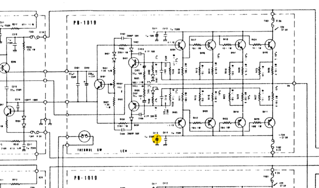

eine Frage an die Fachleute, hier betreffend meine Endstufe M-4000:
Leider hat sich ein Kondensator mit lautem Knall verabschiedet. Es handelt sich um Bauteil C413 auf der Platine PB-1019. Ob dies altersbedingt war??? Vielleicht würde ich die weiteren drei Stück im Vorfeld schon mit austauschen.
Aufgedruckte Werte 160V / 1 microF, Länge 15 mm, Durchmesser 6 mm, axiale Bauart. Wo könnte ich diese kaufen?
Danke und Grüße!

Poetry2me
#1023 erstellt: 22. Sep 2015, 00:54
o_burger (Beitrag #1019) schrieb:
Hallo,
Danke und Grüße!
Leider ist der Schaltplan, den man findet, nicht von guter Qualität, aber ich denke ich habe den Kondensator gefunden darin.
Luxman M-4000 current amplification stages PB-1019 defective capacitor C413
Die Platine PB-1019 gibt es jeweils für links und rechts. Sie enthält sozusagen die letzten Stufen eines Leistungsverstärkerkanals, nämlich die stromverstärkenden Stufen (die vorderen Stufen verstärken erst mal nur die Spannung).
C413 ist ein Shunt, der die Versorgungsspannung zusätzlich stützt. Wenn er durchgebrannt ist, dann ist das erst mal kein gutes Zeichen. Es könnte sein, dass etwas mit den Versorgungsspannungen massiv nicht stimmt.
Überprüfe die Feinsicherungen, welche auf dem Board die Versorgungsspannungen jeweils absichern. Eine oder beide werden ebenfalls durch sein.
Bevor Du aber die Sicherungen ersetzt und einfach wieder einschaltest, könntest Du noch mal prüfen, ob die Versorgungsspannungen vor den Sicherungen auch korrekt ankommen. Also bei herausggenommenen Sicherungen prüfen, ob jeweils vor der Sicherung ca. -72V bzw. +72V ankommen (gegenüber Masse/Gehäuse).
- Johannes

Poetry2me
#1025 erstellt: 22. Sep 2015, 01:25
Ja.
Je länger ich darüber nachdenke, desto mehr muss ich warnen. Die Gründe, warum sich ein 160V fester Elkos auf der Stromverstärkerplatine in Rauch auflöst, sind nicht gerade spaßig. Eines könnte sein, dass es ein heftiges Schwingen gegeben hat.
Die Wahrscheinlichkeit, dass Halbleiter gelitten haben ist nicht klein.
Die Lautsprecher sollten jetzt auf keinen Fall mehr am Verstärker hängen. Beim Schwingen einer Endstufe gehen augenblicklich die Hochtöner durch.
Bei der nächsten Inbetriebnahme der Verstärkerplatine würde ich eine Glügbirne 100W vorschalten, z.B. durch Einschleifen statt der Sicherung auf Primärseite der Trafos. Hoffe Du kennst diesen Strombegrenzer-Trick, das hat schon manchen (Leistungs)transistor vor Schlimmerem bewahrt
- Johannes

AnthonyP
#1027 erstellt: 22. Sep 2015, 10:11
Hallo,
das ist ein normaler, polarer Elko (gewesen). Den hats ja ordentlich zerissen
Stand das Gerät längere Zeit?
Ich würde versuchen, den durch eine Folie zu ersetzen. Muss halt nur sehen, dass die Spannungsfestigkeit gegeben ist.
Kann mir nicht vorstellen, dass dort tatsächöioch 160V anliegen, oder?!
Wenn der Schaltplan besser lesbar wäre, könnte man den tatsächlichen Wert sicher finden.
Hast Du die Diode direkt an dem Elko mal geprüft?
Was fliegen dann da für Flusen drin rum? Kann es sein, dass da am Stecker eventuell durch Restfeuchtigkeit ein Kurzer entstanden ist?
Zusätzlich würde ich auch mal die Durchkontaktierungen nachlöten.
Gruß
Jo
Btw. Warum geht Ihr mit euren Reparaturanfragen nicht in das Unterforum? Da wäre das passender platziert und es ginge nicht alles so durch einander hier. Mit der richtigen Überschrift wird einem unter Reparatur und Wartung noch besser geholfen...
o_burger
#1028 erstellt: 22. Sep 2015, 10:44
Danke Jo,
die Flusen sind vom Innenleben des Kondensators, neben den losen Flusen fand ich ein "entwickeltes" Metallband mit dem gleichen Material behaftet. Alles steckte wohl sorgsam aufgerollt im Kondensator.
Oja, es gab einen heftigen Knall. Übrigens nicht während des Betriebes, sondern direkt beim erneuten Einschalten, nachdem das Gerät für vielleicht 10 Sekunden abgeschaltet war.
Ich denke, ich komme nicht umhin das Gerät einem Fachmann zu überlassen.
Du hast recht, sorry, wegen dem falschen Forum, ich kenne mich hier nicht genau aus.
Danke und Grüße!
Nachtrag: Beide Sicherungen F401 und F402 sind durchgebrannt.
[Beitrag von o_burger am 22. Sep 2015, 10:53 bearbeitet]

M-4000:
Wenn auch die Sicherungen in beiden Rail-Spannungen durch sind, dann ist es was Größeres. Transistoren werden evtl. auch betroffen sein.
Der defekte Kondensator und die durchgebrannten Sicherungen sind wahrscheinlich ein Symptom.
Ansonsten:
Der 1µF Kondensator könnte - weil axial und liegend montiert - tatsächlich gut durch einen radial bedrahteten Folienkondensator ersetzt werden.
Jetzt müsste man wissen, wieviele Millimeter auseinander die Bohrungen / Löcher dafür auf der Platine sind (Rastermaß) und einen passenden besorgen.
z.B. einen WIMA MKS4 1µF 160V oder 250V. Er darf auch größere Werte haben, wie z.B. 2,2µF oder 3,3µF, das ist hier als Shunt kein Thema. Hauptsache das Rastermaß passt zu dem Lochabstand. Oder dieser hier: Er hat schöne lange Beinchen, da ist man flexibel:
http://www.conrad.de...-15-mm-1-St?ref=list
- Johannes
[Beitrag von Poetry2me am 22. Sep 2015, 22:28 bearbeitet]

Ich wollte auch noch mal hierauf antworten, obwohl AnthonyP / Jo schon die wichtigsten Hinweise gegeben hat, die ich alle so unterschreibe.
Du hattest ja auch noch mal ein Bild der betreffenden Phono-Sektion auf der L-210 Platine gezeigt.
Was heißt das jetzt? Dass ich ein "verbasteltes" oder bereits optimiertes Gerät habe? Oder eines, das nicht für den deutschen Markt bestimmt war? Und in der Folge, dass an der Phonostufe nichts mehr zu optimieren ist? Ich habe gestern Abend noch einmal einen Direktvergleich von CD und Vinyl gemacht anhand von Dieter Meiers "Out Of Chaos"; und denke nach wie vor, dass es etwas (lange nicht so sehr wie bei den Vorgängern R1030 und L3) an Brillanz fehlt. Bin ich da wieder beim Thema Eingangskapazität; und kann ich daran was drehen? Ein anderes als ein Ortofon Concorde kommt am Plattenspieler nicht in Frage, da der Arm auf die geringe Masse des Systems ohne Headshell ausgelegt ist.
Edit: ist ein -bezahlbarer- Phonovorverstärker die Alternative? Mit welchen Geräten bis 200,-€ würde ich einen nennenswerten Fortschritt erreichen gegenüber der eingebauten Phonostufe?
Alles original?
Die Schaltung des L-210 ist gegenüber L-235 und L-400 etwas einfacher gehalten und entspricht deshalb auch genau dem, was in Deinem Verstärker verbaut ist. Also alles gut. Alles normal.
So sieht die Phono Entzerrer Schaltung des L-210 aus, wenn man es umzeichnet auf normale Schaltplan Darstellung:
Luxman L-210 L-190 Phono Section _midres
Eingangskapazität:
Die Eingangskapazität wird gebildet durch C101a (links) und C101b (rechts), was hier 100pF sind. Also eigentlich schön niedrig, evtl. zu niedrig. Mit 150pF ergäbe sich wohl eine kleine Höhenanhebung. Ich weiß aber nicht, was für OM30 am besten passt.
C101a/b ist auf Deiner Platine der aufrecht stehende Folienkondensator, der silberglänzend ist und verklebt mit dem hellblauen Elektrolytkondensator C103a/b. Du wirst darauf eine Kennzeichnung wie "100p" finden oder auch "101", was für die Ziffern "10" steht und "1" weitere Null anhängt --> 100pF eben. Die Verklebung darf man lösen.
Hier darf man auch experimentieren mit dem Wert. Als Ersatz nimmt man auch wieder Styroflex (Polystyrol) oder MKP oder FKP2 Typen (Polypropylen).
Matter Klang mit zu wenig Höhen:
Wie Jo schon angedeutet hat, diese Schaltung hier ist die einfachste Grundschaltung mit Operationsverstärker. Gegenüber den ganz hochwertigeren Phonostufen fällt vor allem auf, dass pro Kanal zwei Elektrolytkondensatoren ("Elkos") im Signalweg sind: C103a/b und C104a/b. Elkos altern stark und sorgen klanglich für Verdruss. Es ist aber relativ einfach, diese Kondensatoren auszutauschen. Als Ersatz eignen sich Folienkondensatoren WIMA MKS2 3,3µF 50V (oder 63V oder mehr) und zwar auch auf der Stelle, wo der überdimensionierte 22µF Kondensator (C103a/b) drin sitzt.
Der Austausch dieser vier Kondensatoren dürfte den Klang deutlich hochkatapultieren, auch und gerade in den Höhen.
Externer Phono Entzerrer:
Ich hatte mal das Vergnügen, einen Cambridge Audio 640P zu hören und auch zu zerlegen. Das wäre ein gutes Gerät, das man für guten Gebraucht-Kurs bekommt. Es dürfte der eingebauten Phono-Lösung im L-210 deutlich überlegen sein.
Bei einem OM30 als Tonabnehmer lohnt sich das.
- Johannes
Alles original?
Eingangskapazität:
- Johannes

L-309 lauter machen am Pre-out:
Leider ergibt sich aus dem Schaltplan des L-309 auch keine brilliante und einfach Lösung dafür.
Luxman L-309 line amp linear equalizer section
Hier ist alles recht komplex verwoben durch die "Linear Equalizer" Klangregelung in der Gegenkopplung.
Die "Linear Equalizer" Schaltung ist praktisch die Stufe, welche den Pre-out Ausgang treibt.
Einzige Variante, die mir einfällt:
Man kann experimentieren mit R311 (100 kOhm) und diesen z.B. auf 150 oder 200 kOhm verändern und sehen, wieviel sich an der Flat-Verstärkung tut. R311 stellt gemeinsam mit dem Arbeitswiderstand R307 (47 kOhm) die Verstärkung ein. Allerdings wirkt auch noch ein 68 kOhm Widerstand in dem Equalizer-Netzwerk. Durch Vergrößerung von R311 wird nichts kaputt gehen oder instabil werden.
- Johannes
[Beitrag von Poetry2me am 08. Okt 2015, 10:03 bearbeitet]
