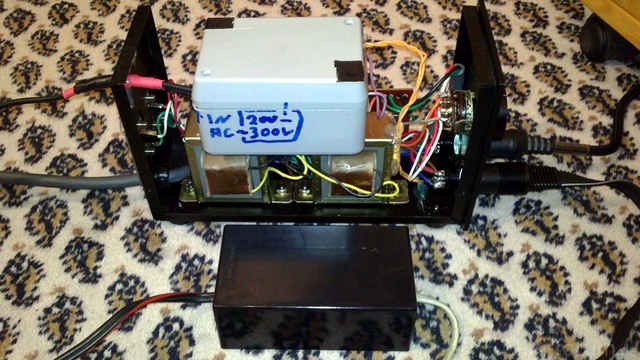

#1277 erstellt: 12. Aug 2012, 16:09
klangoholic schrieb:
@Goldenes Ohr
Ein Kombo wie Du beschreibst - mod SRD-7 plus Pass ist schon ausgezeichnete Voraussetzung für den Klang. Könntest Du bitte diesen Mod am SRD-7 SB näher beschreiben und bebildern
Platine Pro-Bias Stax SRD7
Also, der Aufbau sieht natürlich ziemlich dilettantisch aus..., auch habe ich beim Bau das nur mit meinem Handy zu Doku-Zwecken fotografiert.
M.E, ist der Aufbau der Schaltung auch klanglich gesehen recht unkritisch, trotzdem habe ich, wie unten zu sehen, aus meiner Bastelkiste für die Spanungs-Stabilisierung jeweils 2x MKP 0,18uF / 1000V parallel geschaltet. Deswegen ist das Ganze dann auch etwas größer geworden, passt dann aber trotzdem – sicherheitshalber – in das rundum geschlossene Kunststoffgehäuse. Die Schaltung ist bis auf leicht veränderte Werte für die Kondensatoren identisch mit dem in meinem 1. Beitrag hierzu angegeben Link.
Als Spannungsversorgung habe ich mir einen Trenntrafo gebastelt: 1x Trafo 230V/12V – 1,5(?)VA dann 1x Trafo 9V/230V – 1(?)VA hinter einander geschaltet, das sollte dann etwa 300V AC ergeben, waren dann aber nur ca. 230V (warum auch immer). Jedenfalls funktioniert das Ganze als galvanische Trennung, das kann ja nicht schaden. Um dann auf die erforderlichen Spannungen zu kommen, habe ich in der Schaltung den 1. Widerstand (Rv1, 33Kohm, der in Reihe liegt) überbrückt.
Upgrade Pro-Bias Stax SRD7
Hier sieht man dann die Platinen für den Normal Bias (NB) Ausgang, die ich dann mangels Platz vorne Zw. Buchsen und d. grauen Plastikgehäuse montiert habe. Zu sehen sind die 2 Trimmpotis mit denen die Spannung etwa zw. 200V und 300V eingestellt werden kann und die MKP Kondensatoren (blau, gelb). Rechts hinten ist der Umschalter.
Upgrade Pro-Bias Stax SRD7, Ansicht mit Trenntrafo-Gehäuse
Hier noch ein Bild mit Trenntrafo, allerdings noch der SRD ohne Umschalter für NB.

#1278 erstellt: 12. Aug 2012, 21:18
Goldenes_Ohr schrieb:
Ich habe insg. 2 neue Platinen eingebaut, da ich erst die Idee zum Umschalten für das NB später bekam, als ich festgestellt habe, das eine höhere Bias Spannung deutlich bessser klingt...
Ja, ,ja, nicht nur wegen Platzmangel im Gehäuse besser wäre es mit 1 Platine und Umschaltung...
...Ich hatte mal kurz in der Bauphase ca. 380V eingestellt, da klang der schon echt sehr spritzig. Das ist mir aber langfristig zu riskant...
Oooops... Das hätte ich mit dem "alten Mann" nicht riskieren wollen.
...Ich meine die Bias Spannung, Signal zum „Aufladen“ war rosa Rauschen, ist unkritischer wg. Überlastung der Trafos und entspricht auch eher einem Musiksignal...
OK, geklärt. Obwohl der Poti kann wohl ruhig auf der Null Marke stehen. BIAS Spannung ist vom Signal nicht abhängig.
...Ich warte mal die Reparatur des AKGs ab. Ich denke aber, ich werde den AKG und 2 oder 3 Staxe behalten...
Eine ausgezeichnete Idee. Denn nur so kannst Du, je nach Aufnahme und Laune, eine (von recht unterschiedlichen) Präsentationsrichtung auswählen. Tue ich selber seit geraumer Zeit so.
...Nur zwischen den Wechsel der KH muß schon genug Zeit liegen, da man sich (unser Gehirn) ja quasi auf einen Kopfhörer klanglich eicht. Mir hat deswegen der 207 am Anfang, im Gegensatz zum SR-5, überhaupt nicht gefallen. Das ändert sich jedoch zunehmend ...
Wenn häufiger gewechselt wird, muß es nicht. Denn im Kopf behalten wir die unterschiedlichen Klang-Konfigurationen recht gut mit der Zeit. Was wiederum dazu führt, daß ein geeigneter KH zu der gewünschten Aufnahme schnell und zielsicher gewählt wird.
...Ich höre gerade eine von Denons One Point Recordings (CD, Aufnahme mit nur einem Paar B&K Kugel-Mikros) Berlioz Symphonie Fantastique, klingt schon nicht schlecht ...
Ich rate mal: Mit dem 207??
klangoholic

Goldenes_Ohr: Vielen Dank für die Bilder und Beschreibung! Man könnte sich dazu ein hübsches geräumiges Gehäuse vorstellen...
Goldenes_Ohr
#1280 erstellt: 12. Aug 2012, 23:20
@klangoholic
Ja sicher, wenn ich das Ganze noch mal Neu bauen würde, dann mit einem größeren Gehäuse und dann die gesamte Schaltung, .incl. SB Bias darin integriert. Den frei verdrahteten Aufbau finde ich klanglich unkritisch, es soll ja nur eine stabilisierte Gleichspannung generiert werden. Es sind auch keinerlei Störgeräusche zu hören.
Eine VDE Abnahme bekäme das aktuelle Gerät aber wohl nicht ..

klangoholic
#1285 erstellt: 17. Aug 2012, 22:30
@Goldenes_Ohr
Lundahls? Schau hier - eine Firma aus 72172 Sulz Mühlheim:
http://www.jacmusic.com/html/order/jacmusic-pricelist.pdf
Die Übersetzung beim LL-1630 oder 9202 ist nicht hindernd, sobald da ein potenter, schneller und stabiler Amp davor sitzt. Du brauchst, meine Praxis nach, mindestens 140W/8 Ohm pro Kanal. Dann stimmt die Dynamik und Höhenbrillanz, auch beim Omega. Bei meinem Accu C260/P500 habe ich nicht nur Kraft und Potenz im Überfluß, sondern auch die Musikalität beim röhrenähnlichen Klang.
Soweit mir bekannt ist, Lundahl gibt in pdfs die möglichen Varianten für verschiedene trafospezifische Übersetzungen. Sonst bei Lundahl direkt anfragen. Du kannst mit dem großen 9202 eine Übersetzung von ca. 13,7:1 erreichen, also nicht viel weniger als mit dem 1630 (14,4:1). Gruß
