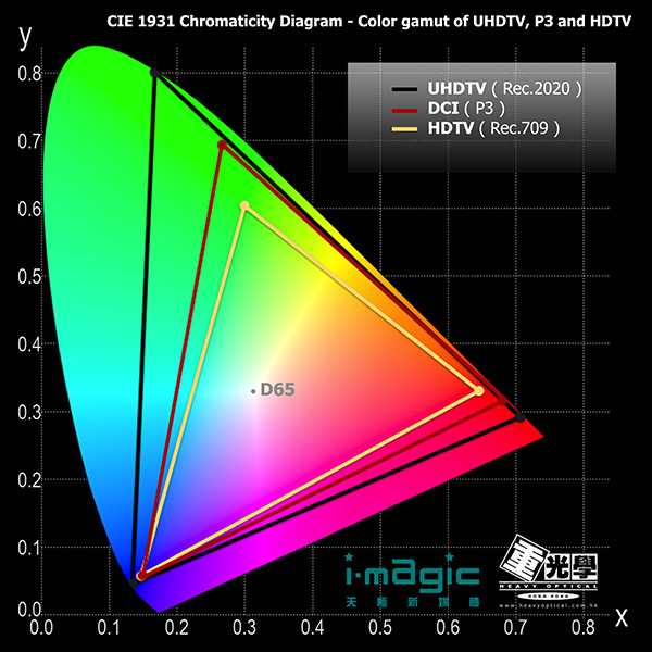

hab die tage gehört, dass versierte kalibrierer nicht mehr auf rec709, sondern auf dci Farbraum kalibrieren. hab ich was verpaßt ? |
norbert.s
Hat sich gelöscht |
#11947
erstellt: 12. Aug 2015, 20:37
Wieso sollte man auf DCI(-P3) kalibrieren, wenn es dazu kein Quellmaterial für den normalen Konsumenten gibt? Servus |
golf187
Inventar |
#11948
erstellt: 12. Aug 2015, 20:41
hab ich auch gesagt. farben wären dann nicht so blaß ??? wollte ich auch nicht verstehen - dachte frag mal in die gururunde ![]() wegen blaßen farben kann ich mich auch überhaupt nicht beschweren. die uhd scheiben sollen ja irgendwie anders kommen - aber aktuell wird in altbekanntem mode aufgenommen und kalibriert. |

erstellt: 12. Aug 2015, 21:50
beim GTW würde mir das doch nichts bringen der VTW ist doch eher für DCI ausgelegt. Was gibt's den so Möglichkeiten die man noch mit den Farben hat. |
norbert.s
Hat sich gelöscht |
#11950
erstellt: 13. Aug 2015, 06:16
Zur Zeit gibt es die Mode die erweiterten Farbräume der modernen Fernseher auch für auf Rec.709 basierende Quellen zu nutzen. Nach dem Motto - nun habe ich eine Kiste mit weitem Farbraum, dann will man das auch gefälligst nutzen. Lasst die Farben knallen! Das ist dann aber nur eine "Adaption" und hat nichts mit Kalibrierung zu tun und ist auch gar nicht kalibrierbar (mangels Vorgaben). Ultra-HD Blu-ray setzt dann auf Rec.2020, aber erst einmal nur optional, da es keine Wiedergabegeräte gibt, die es können: ![]() Servus |

Das ist so oder kaum interessant, weil der aktuelles Bildmaterial einfach zu bunt darstellen würde. Es gibt ja Methoden, welche nur die buntesten Farbtöne bunter machen. So würde Hauttöne zB noch mal normal aussehen, aber ganz buntes dann richtig bunt. Sowas unterstützt der Pana aber nicht |
BigBubby
Inventar |
#11953
erstellt: 13. Aug 2015, 16:40
Schon. Man darf nur nicht linear den Farbraum aufteilen sondern das in etwa so wie beim Gamma. |
Walder91

Nicht, wenn der Weißpunkt an den Umgebung angepasst werden soll und der Farbraum an den Weißpunkt (Weißpunktadaptation) |
norbert.s
Hat sich gelöscht |
#11959
erstellt: 13. Aug 2015, 18:30
Ok. Das stimmt. Aber wer macht das schon? Gamma und Leuchtdichte in Abhängigkeit vom Environment - Ja. Farbraum und Weißpunkt in Abhängigkeit vom Environment - Nein. Servus |
Nui
Inventar |
#11960
erstellt: 13. Aug 2015, 18:34
Ich hab das mal gemacht, als ich einfach irgendwelche Weißpunkte getestet hatte. Bin aber irgendwann auch zur VTW Korrekturmatrix und D65. |
