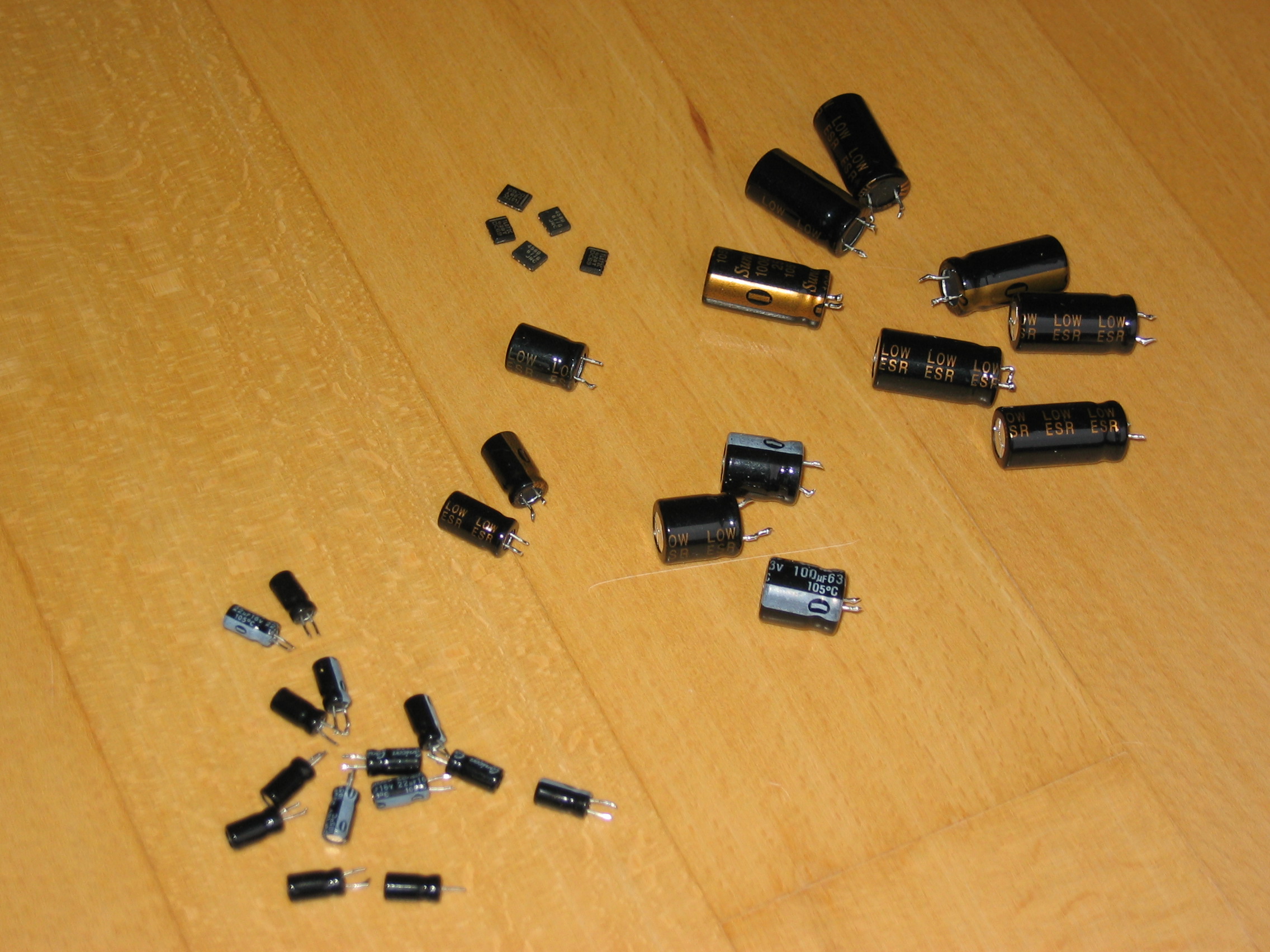

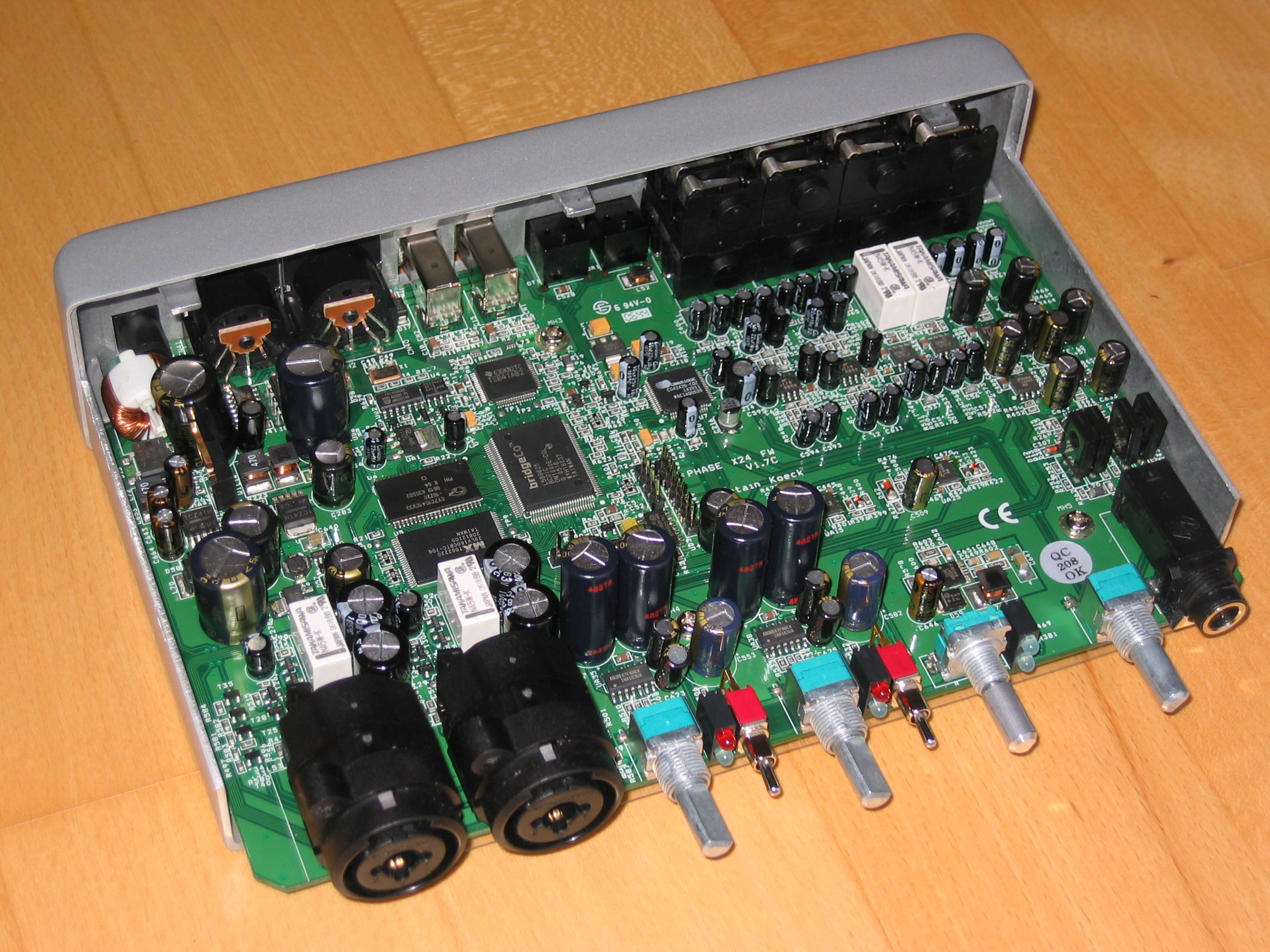

die modifizierten Onkyo und Phase sind inzwischen wieder bei mir.
Sie klingen beide sehr gut, recht ähnlich, ich lasse sie aber noch einspielen. Tendenziell gefällt mir die Onkyo zunächst etwas besser, ist aber unfair, jetzt schon beiden modifizierten Karten richtig auf den Zahn zu fühlen.
Bei der Onkyo wurden 13 neue Elektrolyt-Kondensatoren sowie 6 bessere OP-Amps eingebaut und die Koppel-Kondensatoren überbrückt.
Bei der Phase wurden 27 neue Elektrolyt-Kondensatoren sowie 5 bessere OP-Amps (Mic-In und KH-Out) eingebaut. Neu eingesetzt wurden nur Bauteile allerbester Qualität (Panasonic FM-Kondensatoren und die neuen extrem guten National Semicuductor LM4562 NA und MA).
Bei der Beschreibung des Umbaus zitiere ich teilweise Hör-wege.
Bei der Phase hat sich noch ein Fehler eingeschlichen, es gibt Störungen im Analog In. Die Karte muss noch einmal zurück. Außerdem brauche ich noch eine Lösung für den geringen Pegelbereich des Aussteuerungspoti.
Möglicherweise finden wir in einem zweiten Anlauf noch weitere Optimierungsmöglichkeiten.

#708 erstellt: 13. Nov 2007, 13:53
Ist es vielleicht möglich, mal ein Foto von der modifizierten Phase zu machen, wenn du sie wieder da hast?
JLuecking
#709 erstellt: 13. Nov 2007, 14:40
OK, ich versuche mal mein Bestes mit dem was ich da habe (zur vergrößerten Ansicht draufklicken):
Modifizierte Phase x24FW:
Ausgebaute Teile:
Ich hoffe, ich verstoße nicht gegen ein Urheberrecht.
Grüße
Joachim

#710 erstellt: 13. Nov 2007, 15:40
Vielen Dank. Ich hätte eigentlich erwartet, dass die Elkos im Signalweg (z.B. die in einer Reihe vor den Klinken-Buchsen sind) auch getauscht werden. So sind es wohl eher die Elkos, die in der Stromversorgung sitzen.
Hier noch zum Vergleich ein Foto im Originalzustand: http://www.ixbt.com/proaudio/terratec/phase-x24/phase-x24.jpg

JLuecking
#712 erstellt: 13. Nov 2007, 21:20
Bei Post Nr. 40 gab es ein Bild.
Grüße
Joachim

lotharpe
#715 erstellt: 14. Nov 2007, 21:20
Hier noch mal das Original Foto.
Grüße
Lothar

Ich habe heute mal etwas geforscht, welche Bauteile man bei der Phase 24 auswechseln könnte. Das ist dabei herausgekommen:
Wenn man nur den Wiedergabezweig optimieren will, reicht es, die zwei JRC4580 (z.B. gegen LM4562), 12 Elkos im Signalweg (grün gekennzeichnet, z.B. gegen Elna Silmic) und halt die ganzen Elkos zur Stromversorgung (rot gekennzeichnet und alle nicht gekennzeichneten, z.B. gegen Panasonic FM) zu tauschen.
Die Elna Silmic gibt es ja bei Digikey recht preiswert (0,12 EUR/Stück, ab 10 Stück 0,093 EUR), das Teure ist dann der Versand. Panasonic FM gibt es bei RS Components oder Digikey, den LM4562 bei Schuro.
Für den Aufnahmezweig müsste man noch 6 weitere OPVs tauschen und 8 weitere Elkos, die im Signalweg liegen.
