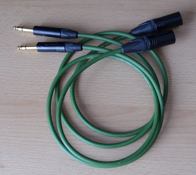

Heute habe ich mir schon mal ein passendes Kabel konfektioniert. Verwendet habe ich:
je 1m Sommercable albedo (7,10 EUR pro Meter bei http://www.musikerkabel.de)
Neutrik NC3MXX-B (3,15 EUR pro Stück bei Reichelt)
Neutrik NP3X-B (4,40 EUR pro Stück bei Reichelt)
Kostenpunkt lag gesamt also bei 29,30 EUR. Damit ist es mein teuerstes Kabel
