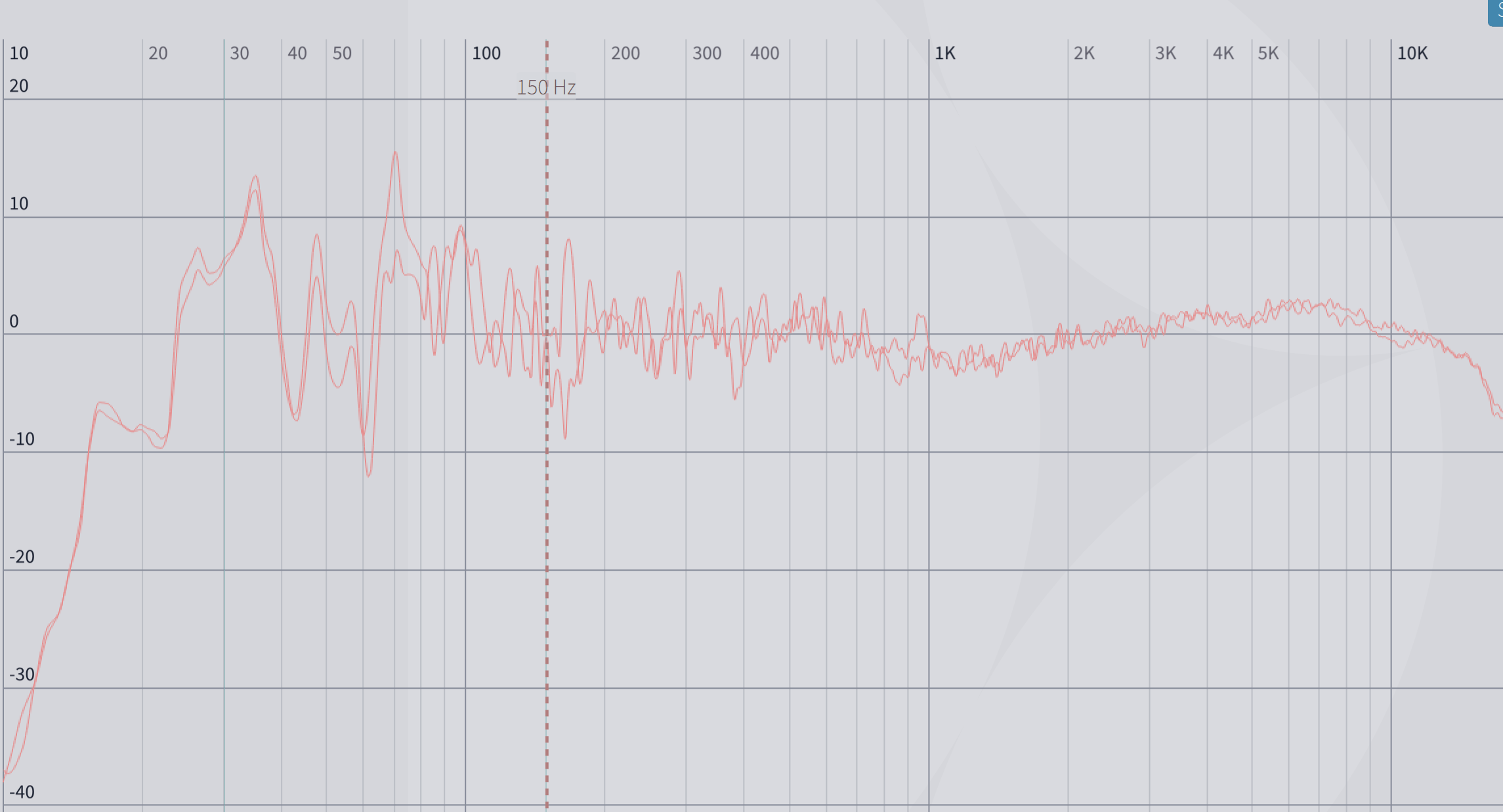

Ich habe gestern nochmals zwei verschiedene Einstellungen getestet und gemessen, einmal mit zwei Subwoofergruppen Vorne - Hinten und einmal mit vier Gruppen - jeder Sub in einer eigenen Gruppe. Leider ändert sich bei beiden Einstellungen nichts...
Langsam weiss ich nicht, was ich noch versuchen soll Ev. neu einmessen? obwohl meine Messung noch sehr neu ist (vom Juli mit der damalig aktuellsten Dirac-Version). Oder liegt es vielleicht daran, dass mein Rechner schlicht nicht genügend Power hat um die Filter anständig zu berechnen? Leider habe ich letzte Woche meinen Laptop geschrottet in dem ich ein ganzes Glas Wasser über die Tastatur gekippt hatte und auf meinem Firmenrechner will ich keine private Software installieren. Deshalb musste ich zur Not für die ART-Berechnungen mein Asbach Uralt- Ultrabook von ~2017 hernehmen, welches natürlich kaum Rechenleistung besitzt. Allerdings würde man meinen, dass eine Fehlermeldung kommen sollte, wenn das System den Anforderungen nicht genügt?
Ev könnte ich mal noch versuchen, den LFE-Sub zu ändern, zB den "beinahe Nahfeld" Subwoofer zum LFE machen und die anderen absorbieren lassen (obwohl das ja nicht unbedingt empfohlen wird)? Wie kann ich denn den LFE-Sub bestimmen/ändern? Geht das überhaupt oder müsst ich dazu die Subs physisch umstecken und neu einmessen?

Hallo f.zst, vielleicht zeigst du auch noch was ART im Bassbereich glaubt gemessen zu haben?
Front und Sub Kurven ohne Filter aber mit Target Curve.
Und dann was ART rechnerisch glaubt rauskommen zu müssen.
Das Loch bei 50hz und allgemeiner Bassabfall ist ART vielleicht nicht klar. Es könnte glauben bestimmte LS leisten oder supporten mehr als real rauskommt.
Aus REW Messungen kann man nicht Hinweise ziehen wo ART falsch abgebogen ist.

Ich glaube tatsächlich man sollte mit ART nochmal neu einmessen. Also im Speziellen, wenn man so wie ich die Fronts auf Fullrange hatte, als die alte Messung gemacht wurde. Mit BC ist das ja hinfällig, weil BC seine eigenen Cross-Overs verwendet.
Ich beziehe mich hier auf die Antwort auf mein Ticket beim Dirac-Support:
Hi Manuel,
Sorry about the late reply, and to hear about the trouble. Here is some information which hopefully will help you.
The fronts can be set to “small speaker” type on your Denon. Then set support crossover to somewhere around 50-60Hz (the sub dominates deep bass (20–50 Hz), protecting the front speakers from over-excursion) and then reduce the LFE gain by -3 to -6 dB, so what I am basically suggesting here is some crossover and level management.
Please send over the Dirac liveproject file, and then we can have a look at the support level settings from our position.
You’ll find the file here:
Der spricht von, ich soll die FS auf small setzen. Das Problem dabei ist nur, das ist nicht möglich sobald man auch nur einen Dirac Filter in den Slots hat, der aus nem "Fullrange" Messvorgang entstanden ist. Beim Denon ist das nämlich alles ausgegraut oder gar überhaupt nicht vorhanden.
Dirac Live misst immer Fullrange ein. Bei DLBC setzt Dirac die Trennfrequenz immer auf 70Hz, die man aber manuell ändern kann.
Für DLART braucht man nicht neu einzumessen. Die Berechnungen in Dirac Live werden ja erst gemacht, wenn die reine Lautsprechereinmessung abgeschlossen ist.

#3321 erstellt: 10. Okt 2025, 13:22
Das bringt so exakt garnichts.
Ohne DL waren die LS auf Small mit Xover aus BC Zeiten.
Auf Large gestellt
Dann Projekt in Dirac geladen, Neuberechnung erzwungen und Tadaa aufs Pixel identische Filterkurven.
DLART kratzt sich nicht darum, was im AVR an Xover/LS Grösse eingestellt ist.
Edit: aufwändiger wäre zu testen, ob das bei Messung miterfasst wurde und dann im Projekt fest ist.

blue_focus (Beitrag #3322) schrieb:
Das ist jetzt eben die Frage, ob es sich exakt gleich verhält, wenn man mit aktivem X-Over am Denon nochmal einmisst. Auch wenn ich da meine Zweifel anmelde, dass das überhaupt irgendeinen Einfluss macht.
Bei der Einmessung setzt Dirac Live die X-Over-Einstellungen im Gerät außer Kraft. Wie ich bereits schrieb, misst Dirac Live Fullrange.
Also hier mal meine Einstellungen:
https://ibb.co/mCH82dCT
https://ibb.co/Xk8M9ZDK
https://ibb.co/h11kfgrq
https://ibb.co/1JY5pDbB
https://ibb.co/9kzcP8Rw
https://ibb.co/G49dfv8P
https://ibb.co/gFhhfL0Y
https://ibb.co/x8SzPx6p
https://ibb.co/mC69L2dB

Sieht nach UMIK-1 aus, richtig?
Du hast heftige Störungen drin.

Joa da rappelt was 😁
Abgesehen davon sehe ich keine Red Flags.
Einstellungen sind stimmig.
Die Kurven auch gar nicht so übel. Wenigsten keine Löcher bis nach China wie bei mir.

f.zst
#3333 erstellt: 10. Okt 2025, 20:10
Ja ist ein Umik-1, wo meinst du sind Störungen?

atoenne
#3335 erstellt: 10. Okt 2025, 20:16
Die Zacken im Mittel- und Hochtonbereich sind garantiert kein Signal der Subs und gehören da nicht hin.

#3336 erstellt: 10. Okt 2025, 20:16
Den Footprint des UMIK-1 siehst du bei 1kHz und den Harmonischen. Was die Algorithmen daraus machen, who knows...
Eine gute Messung sieht anders aus.
Mein Tipp wäre mit einem UMIK-2 neu einzumessen und die SVS-Subs rauszunehmen.
Alternativ kann man versuchen, mit dem UMIK-1 lauter einzumessen.
Ach echt, das kommt vom Mikro? Ich dachte immer das stamme von irgendwelchen rappelnden Möbeln oder vom Mikrofon(ständer) der schwingt.

Und was verstehst du unter Footprint? Im Zusammenhang mit einem Mikrofon noch nicht gehört.
Mein Umik-1 treibt sowas bei 1khz und höher nicht. Das ist brav.

Das bezweifle ich. Das ist ein Designfeature
Jedes Messmikrofon hinterlässt einen Noiseabdruck.
Hier habe ich es näher beschrieben: Link
Das UMIK-1 hat noch weitere Defizite, die ich dort auch aufgeführt habe - u.a. Jitter.

Hmm bei mir zeigt DL diese doch heftigen Zacken in der Sub Messung nicht.
Ist wohl kaputt 😁
Edit: so sieht es bei mir aus Sub Messung

Du hast lauter eingemessen. Wo hast du dein UMIK angeschlossen? Direkt an einem Notebook?
atoenne
#3344 erstellt: 10. Okt 2025, 21:27
Master -25, Mic +25
Angeschlossen über aktives USB Verlängerungskabel am Marantz.
