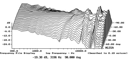

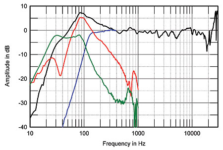

Hier mal der FG:

Hallo,
der FG sieht ganz manierlich aus. Könnte besser sein, aber das Geiere bewegt sich ab 50Hz in einem 5dB-Korridor (also innerhalb +/- 3dB). Die Senke bei 6khZ ist aber vielleicht etwas unschön. Auch die Abweichung 30 Grad horizontal ist OK, dürfte aber die üblichen Verdächtigen ( ) zur Vokabel "Hallsoße" hinreissen. Die Resonanz des HTs oberhalb 20kHz ist unerheblich. Impedanzverlauf ist mit einem Minimum von 4 Ohm unkritisch, solange man das nicht an einen Windbeutelreceiver von JVC oder Sony hängt. Für eine so kleine Box ist die untere Grenzfrequenz von 50Hz ziemlich gut. Da streicht so manche billige Standbox die Segel.
Erinnert mich an die 601, aber deren untere Grenzfrequenz lag leicht höher, und das Impedanzminimum niedriger. Auch war ihr "Buckel" im "Oberbass" ausgeprägter. Wenn ich mich recht entsinne.
Messtechnisch ( ) im Prinzip alles im Lot. Viel Spaß beim Hören.

anon123 schrieb:
Hallo,
Dürfte doch aber so sein, dass alle 2 Grad ein anderer Frequenzgang rauskommt, oder? Würde mich mal interessieren wie es sich anhört, wenn man ein rosa Rauschen abspielt und dann mal vor der Box vorbeiwandert.

Hi,
der Höcker bei ~700Hz sieht nach einer Resonanz des Tiefmitteltöners aus, misst sich ansonsten recht manierlich mit Bassbetonung und leichten(!) Abstrahlproblemen, vermutlich 6dB-Filter, oder?

#24 erstellt: 26. Jun 2007, 23:46
MusikGurke schrieb:
ich sagte ja höhere Lautstärken sind nicht ihr Ding das sie bei Zimmerlautstärke überfordert ist kann ich allerdings nicht bestätigen.
die klirrmessungen bestätigten meinen eindruck, leider find ich die nirgens online.
Bringt dir die von der IQ1 etwas?
Hatte sie mal der nuBox 311 gegenübergestellt:

#26 erstellt: 27. Jun 2007, 01:29
klingtgut schrieb:
das ist jetzt dann aber schon irgendwie wie mit den Äpfeln und Birnen :?
"Konzeptdiskussion" steht in der Überschrift!
Nein, von der IQ3 hab ich leider kein Diag. Als ich obiges gesucht habe, dachte ich, es wäre von der IQ3.

#27 erstellt: 27. Jun 2007, 06:17
@amperlite: danke, sowas hatte ich auch bei der 3 in erinnerung.
wieso das? ein winz-koax welcher den bass übernimmt ist völlig überlastet. die messungen scheinen das zu bestätigen.
