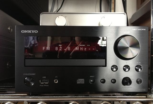

Die Kompakten 755 und 555 finde ich auch extrem schick......
http://www.yoshidaen.com/hina/image1.jpg
http://revimg02.kaka...000/106/106747_m.jpg
Wobei die CR-555 schon wieder verschwunden ist und es nur noch die 755 gibt...reicht auch eigentlich.
