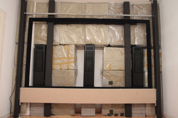

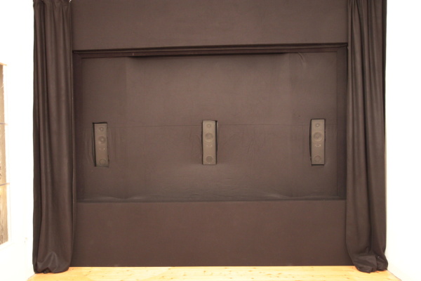

tabw
#39450 erstellt: 23. Mrz 2014, 21:07
Erstmal Danke für das Lob - hat mich ein wenig Hirnschmalz gekostet, bis alle so war, wie es jetzt ist.
Und fertig ist man ja nie. Die Beamerhalterung ist derzeit nur "provisorisch", bis mir auch da noch was besseres einfällt.
Nun zu den Fragen:
Die Leinwand ist 2,5 m breit. Die Sessel stehen in einem Abstand von 3m. Hinter den Sesseln ist noch knapp 1,5m Platz bis zur Wand
Die Leinwand ist akustisch transparent. Front und Center stehen auf Sockel hinter der Leinwand und zwar so, dass die Hochtöner aus der Leinwandmitte spielen. Die Boxen sind dann noch ein wenig nach vorn gekippt.
Der Raum hinter der Leinwand ist noch flächig mit etwa 40 cm dickem Sonorock ausgefüllt.
Die Subwoofer stehen in den Ecken, weil sie dort 1. am wenigsten Stören und 2. besser aufspielen als hinter der Leinwand - dort sollten sie ursprünglich hin. Sie laufen nicht als DBA oder sowas. Mit den akustischen Maßnahmen klappt das ganz gut. Eine weitere Anpassung erfolgte über einen MiniDSP (geniales Spielzeug). Der gleicht den Laufzeitunterschied zwischen dem rechten und linken Wooferpärchen aus und bügelt noch ein paar moden glatt. Ganz trocken ist der Raum noch nicht. Ich habe aber noch Sonorock und ein paar Ideen :-)
Die Sessel sind mal von B+W an ausgesuchte Händler herausgegeben worden. Dank Ebay sind sie dann irgendwann mal bei mir gelandet. Natürlich kann man auch noch die Füße hoch- und die Lehne zurückklappen.

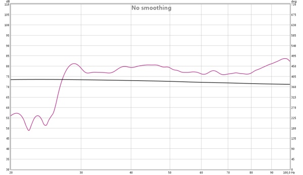

alpenpoint
#39454 erstellt: 24. Mrz 2014, 15:45
@tabw
sehr schöne lineare Kurve!! Etwas tiefer könnten die SUBs gehen, das wäre mein einziger kleiner Kritikpunkt .

#39457 erstellt: 24. Mrz 2014, 19:45
alpenpoint (Beitrag #39454) schrieb:
@tabw
lg
Die Subwoofer sind schon recht alt - da sehe ich ihnen das nach.
