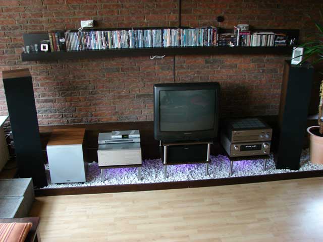

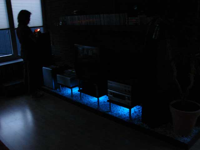

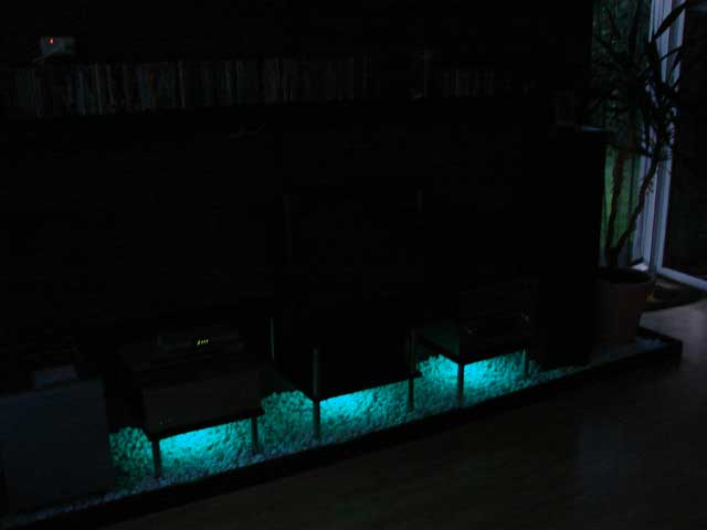

Dann will ich auch mal
Die Idee mit den Steinen ist geklaut, was hinlänglich bekannt sein dürfte, meiner Frau zuliebe noch einen Kabelkasten der alles verdeckt. Die Spots sind runde Dioder von Ikea.
Materialkosten inkl Dioder ca 270 Euro.
Arbeitsaufwand: unerträglich
Holz mehrfach lasieren und das schlimmste: 120kg Kies waschen...in grosser Wanne und Nudelsieb
Gruss
Sven

Also die Mühe hat sich aber gelohnt.
Sieht sehr edel und stimmig aus, vorallem mit der schönen Wand im Hintergrund.
Jetzt fehlt ja nur noch der passende Fernseher...

Korrekt, der muss aber noch warten.
Erstmal das Nubert-Set komplettieren
An der Decke hängt aber noch nen Beamer, so tragisch ist das da mit dem Fernseher nicht....
Gruss
Sven

Kompliment, schöne Idee. So schlimm finde ich das mit dem TV gar nicht. Die alten Röhrengeräte sind zwar aus der Mode gekommen sind aber von der Bildqualität her immer noch das Maß der Dinge. Ich hab im bezahlbaren Bereich noch kein Flatscreen gefunden, dass im normalen TV-Betrieb auch nur annähernt die Bildqualität einer alten 100Hz Blackscreen Röhre bringt. Dafür muß man immer noch mehrere 1000 Euro hinblätteren. Aber in 1-3 Jahren sieht das evtl schon anders aus. So lange muß meine alte Röhre noch durchhalten. Und wenn nicht, um die Ecke verkauft ne alte TV-Bude überholte 100Hz Röhren ab 40 Euro....

sieht gut aus auch wenn`s geklaut ist

Wirklich schön
... bekommst Du da eigentlich einen richtigen "Phatomcenter"/räumliche Darstellung in Stereo hin? Immer wenn bei mir was zwischen den LS stand - insbesondere wenns leicht asymmetrisch war (wie hier der TV), funktionierte das nicht.

Die Stereo-Abbildung ist perfekt, die Boxen sind fast genau auf meinen bevorzugten Sitzplatz eingedreht. Sie strahlen etwas vorbei, empfinde ich als besser zumal ich die Höhen auf "brilliant" stehen habe.
Ich sitze aber auch etwas "links neben" der Fernsehermitte (so 30-40 cm), da relativiert sich diese Asymetrie wieder ein wenig

bei mir hat meine frau den kies gewaschen.
das macht aber echt keinen spass.
sieht sehr gut aus deine front.
gruß ralf

aufgrund der gemauerten Rückwand ist zumindest für mich, die Idee mit dem Kies, zum ersten Mal richtig stimig umgesetzt. Schaut einfach klasse aus.
grüße, Alex
