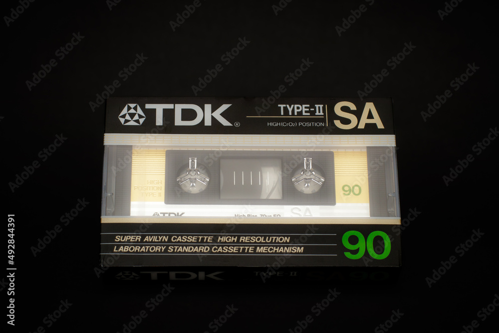

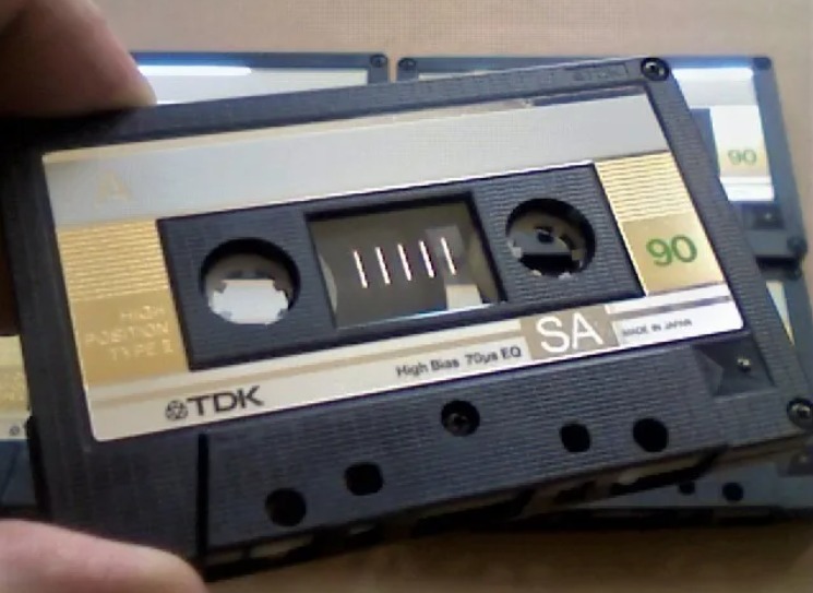

vectra_1
#14765 erstellt: 03. Mai 2023, 13:36
Welche TDK SA meint ihr? Mal Foto zeigen.
Sunlion
#14766 erstellt: 03. Mai 2023, 13:55
Ist eigentlich Wurscht, die ungeöffneten sind inzwischen alle teuer.
Aber wenn ich mal meine Lieblings-SA zeigen darf, das ist diese hier: Verpackt und unverpackt.
vectra_1
#14767 erstellt: 03. Mai 2023, 13:59
Na dann habe ich ja hier auch ein Vermögen stehen.
[Beitrag von vectra_1 am 03. Mai 2023, 14:00 bearbeitet]
Sunlion
#14768 erstellt: 03. Mai 2023, 14:17
Echt? Die goldenen?
