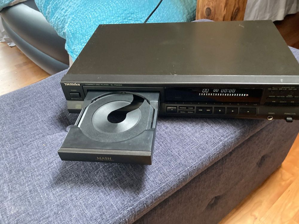

Mal eine Frage an die Technics-Experten hier:
Das hier in dem CD-Player ist doch kein Schwenkarmlaufwerk, oder?
Technics SL-P7 CD-Player
Ist ein Technics SL-P7. Konnte leider keinerlei Bilder finden, auf denen man das Laufwerk genauer sieht.
Nein.
Ein Technics CD-Player muss explizit am Ende ein "A" in seiner Bzg. stehen haben (Beispiel: SL-PG440A) und das deutet auf ein verbautes Philips-Laufwerk hin. Um so älter der Player, desto wahrscheinlicher ist ein verbautes Philips Schwenkarmlaufwerk. Die letzten Geräte besaßen minderwertige Philips Linear-Laufwerke.
Von "aussen" erkennbar ist so ein Schwenkarmlaufwerk wenn man die Schublade öffnet. Dazu befindet sich ein Kurvenausschnitt in der Ablagenfläche.
TECHNICS SL-PG440A
Je nach Bj. befindet sich darin ein von Technics selbst stammendes SRLP007N01A oder auch ein SRLP007N03A Laufwerk.
