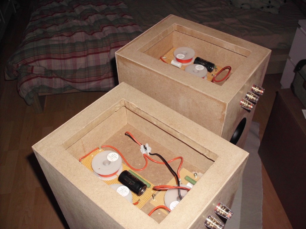

Soooo .Mein erstes Lautsprecher-Selbstbauprojekt seit geschätzten 30 Jahren :Habe mir für meine (fast) neue Röhre die Tuby6 mit Sica bestellt, sind schon im anrollen. Ich bin echt gespannt... Frank [Beitrag von ritterchen am 22. Feb 2013, 16:26 bearbeitet] |

Moin Frank , Vorerst zum redaktionellen , ich weiß nicht ob dein Beitrag ( oder evtl noch kommende ) nicht besser im Tuby6 Thema aufgehoben wären ? Zu deinen kommenden LS : Herzlichen Glückwunsch. Falls diese mit deiner Röhre nicht so harmonieren sollten , könntest du ein wenig mit dem Bedämpfungsmaterial experimentieren. Oder falls die Bastelwut dich nicht loslässt die Chassis - nach meiner Meinung P/L Sieger - in das Gehäuse der HorniCon verpflanzen . Ich habe beide gebaut/gehört . fröhliches Bauen und Hören wünscht Theo |

Oh sorry ... .Dachte es geht um Tuby allgemein. Hatte vorher ein Telefonat mit Herrn Vollstädt, der meinte es sollte mit meinem Audioromy harmonieren. Ich seh mich dann mal nach dem Tuby6 Thread um Gruss Frank |
