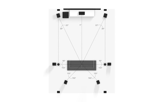

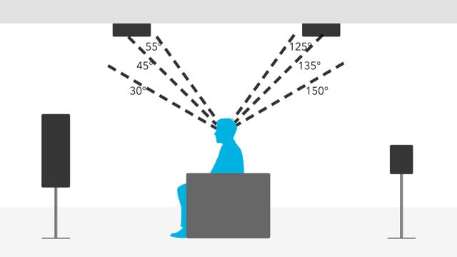

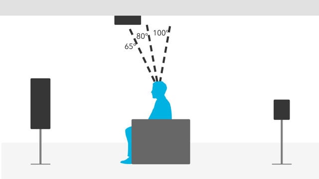

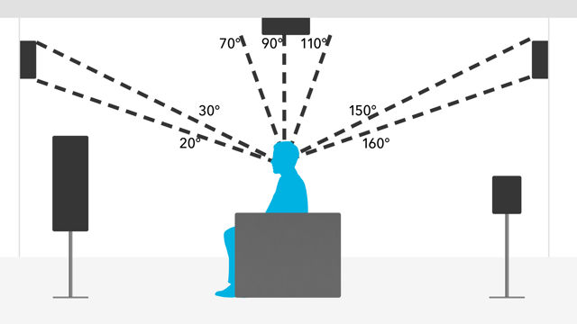

Passat
#4975 erstellt: 14. Jul 2021, 13:11
Auch Dolby macht Winkelvorgaben für die Tops und die Heights:
Und bei allen Konfigurationen sollen Tops und Heights exakt auf einer Linie zu den Fronts angebracht sein. Hier für 7.1.4 mit Tops:
Hier für 7.1.6 mit Heights und Tops:
Grüße
Roman
[Beitrag von Passat am 14. Jul 2021, 13:17 bearbeitet]
