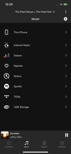

da treffen vermutlich mehrere Faktoren zusammen:
- der TV gibt über SPDIF vermutlich das volle DolbyDigital oder DTS Mehrkanal aus, der sollte am TV auf Stereo PCM konfiguriert werden
- das W-LAN dürfte recht schwach sein, so "verlieren" sich die beiden Akoya aus diesem Netz und müssen sich erst wieder neu finden. Abhilfe: LAN-Kabel oder ein eigenes W-LAN mit IEEE802.11g mit bis zu 54Mbps auf 2.4GHz am Router konfigurieren. "Misch-Netze" mit 2,4 GHz und 5 GHz machen extreme Probleme.
- hast du an der Streaming-App auch die Latenz für TV eingestellt ? Siehe Beispiel
Mein Bekannter nutzt seine Akoya auch viel am TV, hat keinerlei Probleme damit. Die Pearl meines Bekannten und Meine (wir haben gemeinsam welche bestellt) laufen auch problemlos, Abbrüche hatte ich noch nie. Latenz/ungenügende Lipp-Sync "nur" über die analogen Cinch-Eingang (wegen zusätzlicher A/D-Wandlung).
@uweskw, doch, es wurde am SW-Stand der Pearl/Akoya sowie der App inzwischen einiges geändert - zum Positiven Die anfänglichen Softwarestände (habe meine seit Jan 2022) waren zwar nicht sooo toll, jedoch kamen schnell erforderliche Änderungen. Mein Händler stand da im intensiven Kontakt mit den "Frensch-Man".
Ich sage mal : vermtl. zu früh verkauft (aber der Drops ist ja inzwischen gelutscht )

der_Lauscher
#3695 erstellt: 08. Jul 2025, 12:17
ich nutze es zwar nicht, jedoch können die das doch schon immer
Auszug BedAnl: Internet radio and music services Qobuz, Deezer, Napster, Spotify, Tidal, Vtuner
siehe App
Voll_Gaga
Schaut ab und zu mal vorbei
#3696 erstellt: 08. Jul 2025, 12:49
Hallo der Lauscher,
Qobuz ja, aber leider kein Connect. Connect läuft direkt über die Qobuz eigene App.
Gruß Gaga
