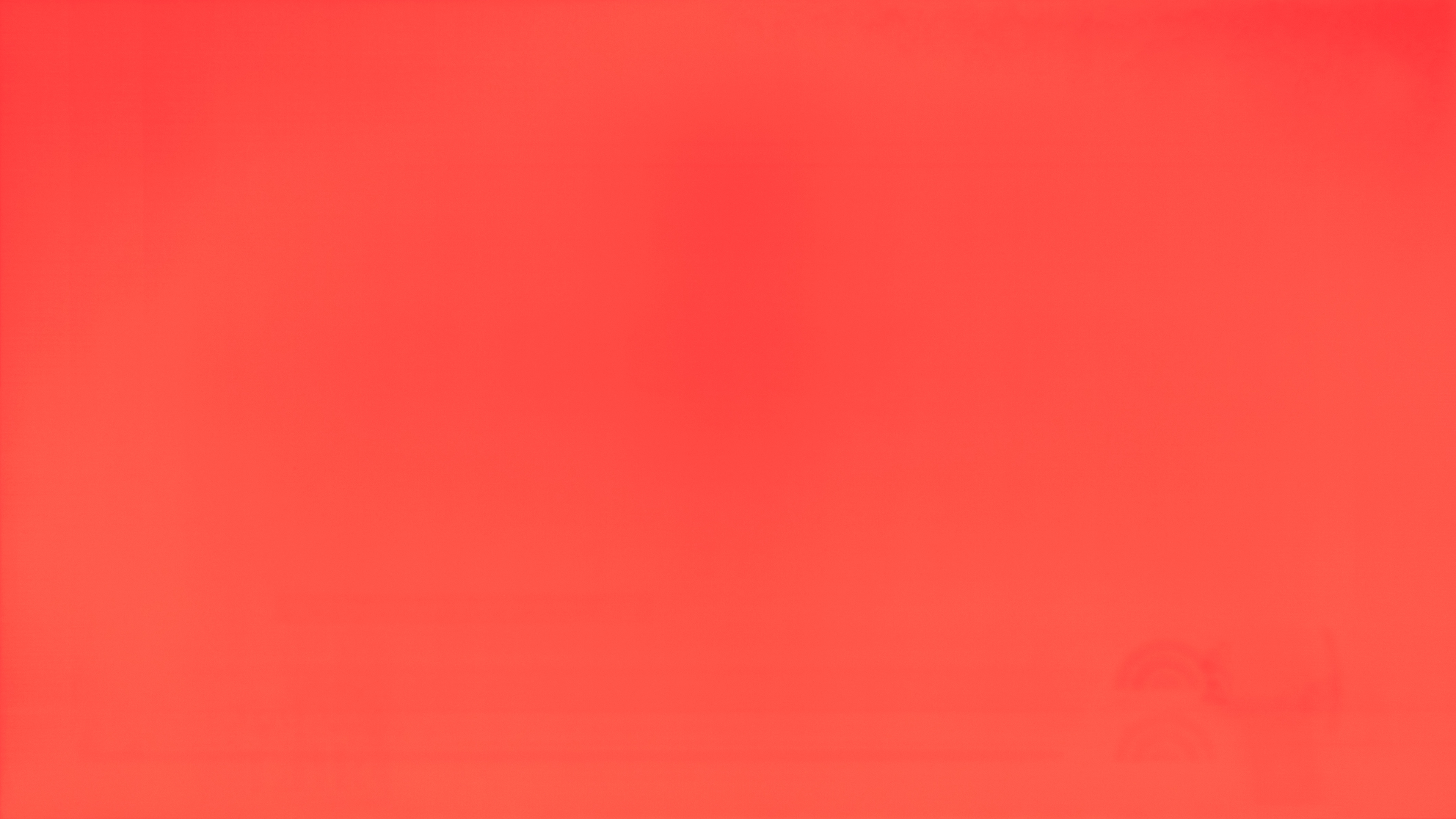

Hallo zusammen,
habe auch am Wochenende einen B8 in 65 Zoll bei Mediamarkt eingepackt um meinen 10 Jahre alten 42-Zoll Sharp LCD in Rente zu schicken..
In wenigen Wochen ziehen wir um und der TV ist für die neue Wohnung gedacht. Wollte aber natürlich dennoch zumindest mal das Display überprüfen.
Weiß nicht, ob ich zur Überprüfung von vertikalem Banding den Raum komplett verdunkeln müsste, aber bei Tageslicht sah das bei allen verschiedenen Graustufen für mich gut aus.
Was nicht gut ausssieht, ist die linke untere Ecke. Bis etwa 60% grau ist ein dunkler Schatten (siehe Anhang) gut sichtbar. Fälltz. B. auch in der Youtube App auf, die in diesem Bereich ebenfalls dunkelgrau ist.
Grauer Schatten
Was genau ist das? Und ist es ein Grund zur Reklamation / Rückgabe?

Banding sieht man nur im abgedunkelten Raum wirklich.
Zu dem Schatten, stoß mal den großen Algo an, der lässt Schatten in den meisten Fällen verschwinden. Wenn nicht, dann tauschen.

#10647 erstellt: 23. Jun 2019, 22:08
Danke für eure Antworten.
@Tossi84: Ich nehme an, du meinst den "Pixel Refresher", der etwa eine Stunde laufen soll?
Den habe ich jetzt einmal gestartet.
Was mir gerade noch viel mehr Sorgen bereitet: Wie kam LG auf die Idee, dass ein 1,50m Stromkabel eine clevere Idee für einen 65-Zoll-TV ist? Ich plane Wandmontage, verlegen der Kabel durch einen Kabelkanal und dann liegen die Steckdosen auch nicht unmittelbar neben dem Kanal.
Edit: So sieht das Bild aus nachdem dem Pixel Refresher gelaufen ist:
Bild nach Pixel Refresher
Der Schatten ist verschwunden und auch ansonsten reicht das wohl für meine Ansprüche.

Dafür hätte aber auch der kleine Algo, der immer nach mindestens 4 Stunden zusammengerechnetem Betrieb nach dem Schalten ins Standby für ca. 6,5 Minuten läuft, voll ausgereicht!
Den großen sollte man nur nehmen, wenn etwas nicht weggeht.
Automatisch läuft dieser wohl erst nach 1000 Stunden.

Der "große Algo" als Pixelrefresher reduziert bekanntermaßen die erwartete Lebensdauer der OELDs und sollte manuell nur in "Notfällen" angestoßen werden, ansonsten läuft er sowieso nach ca. 2.000 h automatisch. Er hilft entgegen den meisten Vermutungen auch nicht als "Allheilmittel" bei vielen gängigen "Problemen", so dass das Ergebnis meist nur enttäuschend sein dürfte, weil seine Zielrichtung wohl eine andere ist.
