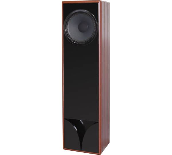

Warum soll ein Lautsprecher mit 18" Chassis und einem AirmotionTransformer (zB so was Ähnliches wie die Achenbach Bauvorschläge oder die großen Genelecs) schlechter klingen als irgendein HiEnd Gigi-Zeug, wo noch dazu diese (teueren) AMTs selbst in großen HiEnd-Boxen verwendet werden?
Dass sich bei PA die meisten nur irgendwelche Dröhnkisten vorstellt mit billigen Chassis und Kompressionshörnern, ist ja wohl etwas einseitig. Zumal man mit einer professionellen Frequenzweiche sowieso fast jeden Frequenzgang hinbekommt und das Bündelungsverhalten solcher Boxen oft weit besser ist als das von HiFi-Lautsprechern, wo man oft die ärgsten Bündelungsfehler sehen kann
als ein in allen Belangen entzerrbarer Zweiwege Lautsprecher ??
Sobald ein Zweiweger ein größeres Bass-Chassis hat (was er braucht, wenns nicht ein Schreibtisch-Lautsprecher sein soll), bekommt er ein Bündelungsproblem und als zweites Problem, dass die Kalotte nicht so tief runterkann, wie sie müßte (nämlich deutlich unter 2 kHz). Halbwegs gelöst ist das nur bei einer Box wie der JBL (großer Bass und Horn, müßte jetzt suchen, wie sie heißt). Jedenfalls großer TT und Kalotte kann man vergessen. Dreiweger sind ja nicht deshalb gemacht worden, weil es so lustig ist, sie zu bauen.
[Beitrag von cr am 12. Sep 2015, 17:07 bearbeitet]

ich höre bei meinen 15 Zöllern im Zweiwege die einzelnen Chassis bei 2 Metern Hörabstand nicht mehr raus,
und auf Grund von geringem Tiefenversatz ist Räumlichkeit im Stereodreieck mehr als bloß "vorhanden".
Intermodulationsverzerrungen gibt es wegen des fast nicht vorhandenen Hubs auch nicht.
aber dafür ist ät home obendrein auch Powercompression kein Thema

Ich kann mit den 18ern nicht viel höher als 500 Hz, ohne dass die Wiedergabe leidet (aktuell trenne ich bei ca 250)
Das mit dem geringen Hub ist schon eine feine Sache bei so großen Chassis. Viel Hub = viel Verzerrungen. Der Trick mit den kleinen aber langhubigen Chassis ist mM ein ziemlich fauler.
