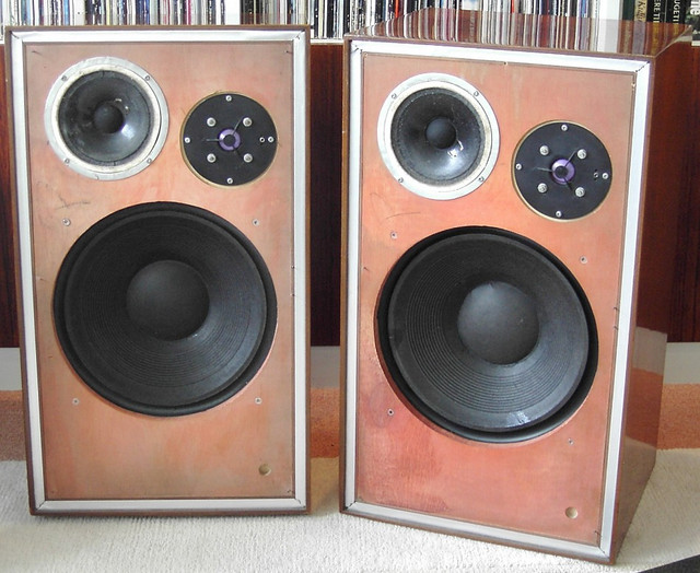

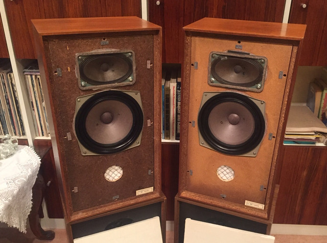

flexiJazzfan
Inventar |
#2360
erstellt: 28. Apr 2026, 15:34
Könnte es sein, dass das nicht der Originalzustand ist ? Gruß Rainer |
shabbel
Inventar |
#2361
erstellt: 28. Apr 2026, 16:30
Doch, nur Schellack poliert. Und als Modifikation eine kontrollierte Undichtigkeit zur Bassoptimierung. Die Mitteltönersicken sind aus Filz. Bei späteren Modellen gab es einen anderen Hochtöner, ich glaube, von Philips. Auch bei den Gehäusen hat Wharfedale variiert. Und es gab einen Bausatz mit Chassis und Frequenzweiche. |
gst
Inventar |
#2362
erstellt: 29. Apr 2026, 14:10
Hier sitzt die kontrollierte Undichtigkeit auf der Rückseite? |
ardina
Inventar |
#2363
erstellt: 29. Apr 2026, 14:29
Unten rechts scheint ein kleines Loch um Überdruck abzulassen. |
shabbel
Inventar |
#2364
erstellt: 29. Apr 2026, 20:24
Ja. Hinten passt auch gut zu meiner Raumakustik. Die Trennfrequenz wird eingestellt durch die Packungsdichte des Füllstoffes. Wenig Füllstoff => der gesamte Bass geht durch die Öffnung. Je dichter die Packung, desto tiefer die Abtrennung. Sinn macht eine kontrollierte Undichtigkeit nur, wenn das Gehäusevolumen für Tiefbass zu klein ausgelegt ist. Dies sind RFT Exportboxen. Da war das Ergebnis sensationell. Die konnten plötzlich jeden Tiefbass wiedergeben. ![]() [Beitrag von shabbel am 29. Apr 2026, 20:27 bearbeitet] |
