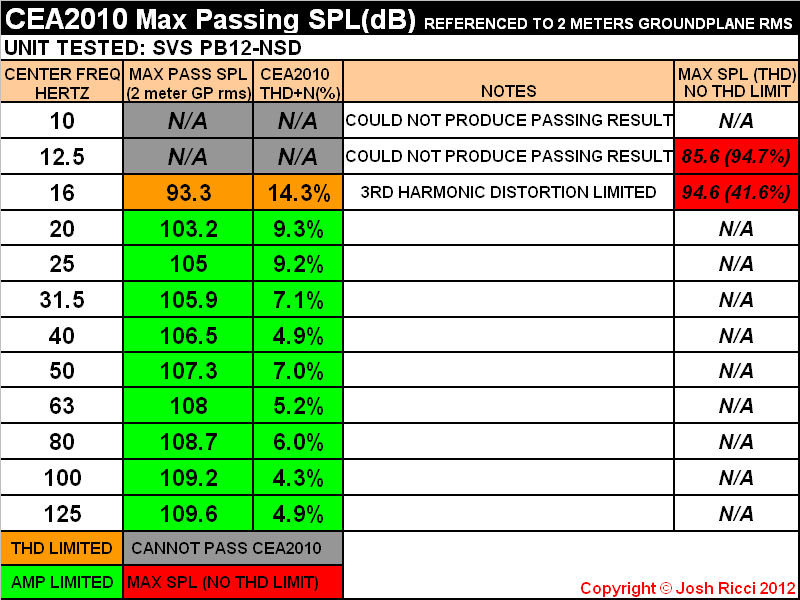

Ich hab jetzt mal zwei Messungen gefunden:
http://www.xtzsound....eries_Subwoofers.pdf
vs
http://www.audioholi...mage_view_fullscreen
PB12 und XTZ scheinen sich nicht viel zu nehmen. Unter 25 Hz hat der PB12 wohl leicht die Nase vorne, wird dafür lautstärketechnisch in allen drüberliegenden Frequenzen vom XTZ in den Schatten gestellt. Wenn ihr mir jetzt sagt, dass der PB12 wesentlich mehr Erdbeben hat, als der Klipsch und dafür leicht ab 40 Hz hinten liegt - müsste der XTZ anhand dieser Messungen dann nicht genau das Richtige sein? Nicht GANZ so stark unter 25 Hz ( aber sehr nah dran), dafür stärker als der PB12 und wohl eher Richtung Klipsch dadrüber.
Oder sollte ich auf solche Messungen nicht allzuviel geben?
Hier noch mal die SPL Ergebnisse der 3 Subwoofer, die ich nach CEA Standard auf 2m gefunden habe kurz zusammengefasst:
  1. 63 Hz 113,1; 108; 114
  2. 50 Hz 114; 107,3; 115,7
  3. 40 Hz 113,7; 106,5; 112,4
  4. 31,5 Hz 110,2; 105,9; 109,6
  5. 25 Hz 105,7; 105; 104,8
  6. 20 Hz 99,6; 103,2; 99,7
  7. 16 Hz 92,7; 93,3
Der erste Wert bezieht sich immer auf XTZ, der zweite auf SVS, der dritte auf den Klipsch. Leider sieht das nicht so schön aus, wie in meiner vorgefertigten Liste, aber dafür hab ich zu wenig Zeit mit den Forenfeatures verbracht. Sorry.
Mich wundern wirklich nur die letzten 2-3 Angaben:
Während der XTZ von 25 auf 20 Hz um 6,1dB abfällt, fällt der SVS nur 1,8DB ab. Soweit, so gut. Wie kommt es aber, dass der XTZ von 20 auf 16 Hz im Vergleich dann nur knappe 7dB abfällt und der SVS fast 10dB, obwohl er sich zuvor so "tapfer" geschlagen hat?
Wobei mir beim Drübergucken auffällt, dass zwischen allen wirklich relativ geringe Unterschiede sind und auch der XTZ im Tiefbass nicht viel besser ist als der Klipsch.
Meine Fragen bleiben selbstverständlich auch weiterhin aktuell. Ich hasse Subwoofer langsam.

Ganz einfach, für den Preis eines PB12 bekommst Du gleich zwei XTZ 1x12 und da bist Du dann klar im Vorteil was SPL angeht, wenn Du beide Subwoofer stellen kannst, würde ich es so machen und zwei Subwoofer sind immer besser als einer!

OK anderst rum, was fehlt Dir denn bei denn beiden SVS, Erdbeeben??? sind ja geschlossen, dann würde ich auf BR Subs!
Vossten
#17256 erstellt: 01. Feb 2016, 09:21
Die PBs sind BR subs. Ich spreche nicht von den SBs.
Und mir würde wahrscheinlich gar nichts fehlen, die bekommt man aber leider nur noch gebraucht und beide Verkäufer sind mir gestern abgesprungen. Sonst hätt ich gar nicht noch mal nachgefragf.
submann
#17257 erstellt: 01. Feb 2016, 12:26
Stimmt ganz klar ist das ein PB2000 besser ist wie ein PB12 NSD, was SPL angeht!
