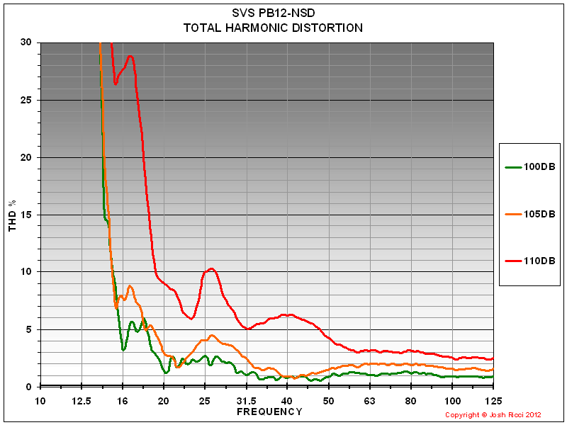

Damit du dich nicht dem Raum so hingeben musst mal 2 Diagramme:
Audioholics Total harmonic distortion
Dort kannst du sehen, dass der PB12 sehr nahe am Signal ist, dass er bekommt, also kein künstliches anfetten. Wenn du gerne mit 110Db hörst müsse sogar einer in Room bei guter Aufstellung reichen.

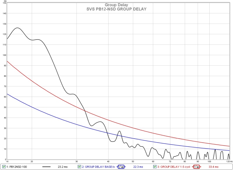

Audioholics group delay
Bis ca 45 hz wenig Verzögerung, danach wird das Chassis merklich langsamer was im Tiefbass aber nicht allzu stark auffällt. Bis ca 35hz noch unter 40ms. Also hast du das musikalische Spektrum fast aller Instrumente zeitrichtig und verzerrungsfrei zur Verfügung.
Der Sub ist also selbst wenn er laut ist schnell ohne dem Signal etwas hinzu zu dichten. Nach unten hin können es eben die großen Brüder besser
