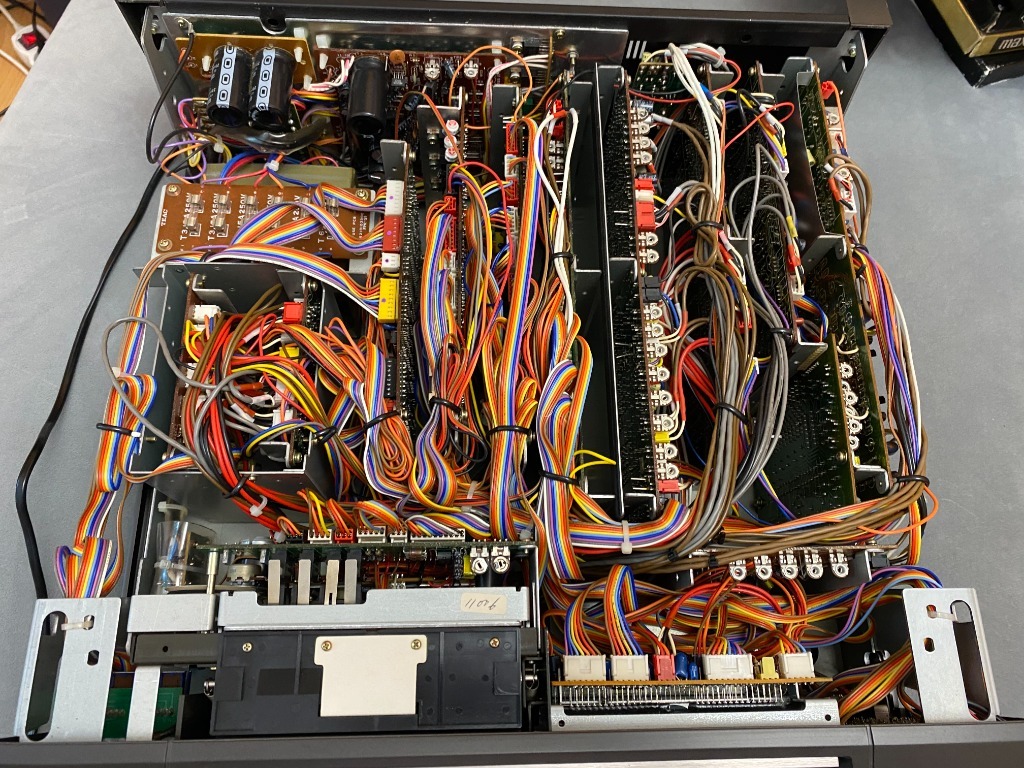

Auch noch nie gesehen: Teac Z-7000.

Zur Zeit des Z-7000 gab es in dieser Preisliga eben die etablierten Maschinen von Nakamichi, Revox u. ASC. Da hat so ein Exot nix zu bestellen gehabt.
In der Preisklasse darunter zwischen1500,- bis 2000,- DM rum waren die Platzhirsche TA-2070 u. B-100. Ständig ausverkauft. Der 777er SONY dagegen eine völlig unbekannte Nummer. SONY hat man nach einhelliger Händlermeinung gekauft, wenn man nicht mehr als 600,- DM ausgeben wollte.
Ach ja, mein Zahnrad aus der Tschechei für den C830 ist noch unterwegs u. der Kippschalter für den D-900 noch in Reparatur.
Rabia_sorda
#15383 erstellt: 16. Jun 2023, 20:51
Das Z-7000 ist auch nichts für "schwache Nerven", wenn es um die Elektrokenntnisse gehen sollte. Das war im Grunde ein Computer, der nur Kassetten abspielte.
Ich bin ja schon einiges gewohnt, aber das ist mir auch etwas zu viel Kuddelmuddel
