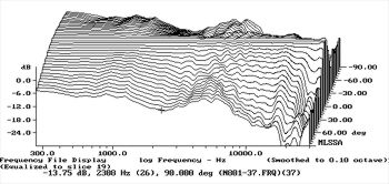

Schall wird grundsätzlich kugelförmig abgestrahlt, sofern die Bedingung Lambda < Strahlergröße gegeben ist.
Die Schallwand hindert ihn aber daran und begrenzt die Abstrahlung auf den Halbraum, sofern die Bedingung Lambda < Schallwandgröße gegeben ist.
Wo keine Schallwand ist, kann also die abstrahlung auch nicht auf den Halbraum begrenzt werden.
Die natürliche Eigenbündelung der 25mm-Kalotte setzt bei rund 6000Hz ein.
Der Knackpunkt der Nautilusse ist aber auch der stark bündelnde Mitteltöner mit 16cm Durchmesser, welcher bereits ab 1000Hz eine Eigenbündelung ausbildet und bei 3kHz beamt wie ein Halospot. Ab der Trennfreqeunz zum HT geht die Abstrahlung vom beamen ins rundstrahlen über bis ab 6kHz die Eigenbündelung des Hochtöners einsetzt.
Das resultat ist ein warmes, wenig präsentes Klangbild, wovon man sich beim Hören der Nautilus bestens überzeugen kann. Oft wird auch von besonders schönen, einschmeichelnden Frauenstimmen berichtet: Ein Artefakt aufgrund der nichtlinearen Abstrahleigenschaften.
Gruß, Uwe

Der Ansatz kann nicht stimmen:
Wäre gar keine Schallwand vorhanden, könnte der Hochtöner gar keine Wellenlängen wiedergeben, die größer als sein Membrandurchmesser (0,025 m) sind (akustischer Kurzschluß).
Damit könnte er keine höheren Frequenzen als 13.600 Hz übertragen.
Lambda (Wellenlänge) = c (Schallgeschwindigkeit m/s) / (Frequenz in Hz)
0,025 = 340/13600
Aber er kann!
Außerdem gilt:
http://www.dvd-knowhow.de/index.php?idart=31&idcat=1&parent=
"Eine punktförmige Schallquelle sendet Kugelwellen aus - von punktförmigen Schallquellen kann man sprechen, wenn die Ausdehnung der Schallquelle sehr viel kleiner ist als die Wellenlänge des Schalls.
Bei einem Hochtonlautsprecher hingegen, der bei seinen hochfrequenten Übertragungsbereichen eine weitaus kürzere Wellenlänge erzeugt, ist die Definition als punktförmige Schallquelle nur dann gegeben, wenn die Membran extrem kleine Abmessungen aufweist. Ist die Abmessung der Membran (und damit die Ausdehnung der Schallquelle) größer als die Wellenlänge, dann erfolgt die Schallabstrahlung gerichtet."
Die Membran des Nautilus-Hochtöners hat einen Durchmesser von 0,025 m. Die Gehäusebreite (= Schallwand) beträgt vorne 0,055 m.
Der Nautilushochtöner setzt bei 4 kHz ein.
340 ms/4000 Hz = 0,085 m
Die Wellenlänge bei 4 kHz ist also 0,085 m. Bei 0,085 m Durchmesser wäre also gar keine Rückwärtsstrahlung mehr vorhanden. Die Schallwand beträgt 0,055 m. Ist das "sehr viel kleiner" als die Wellenlänge? . Wieviel dB Schalldruck gehen noch nach hinten?
Ab 6.181 Hz (340 / 0,055) ist es dann sowieso vorbei mit Rückwärtsstrahlung.
Außerdem leuchtet mir nicht ein, weshalb die rückwärtige Abstrahlung (mit viel längerem Schallweg bis zum Ohr) eine ungünstigere Wirkung haben soll als die "normale" bis 180 Grad.

die Richtchrakteristik eines Schallwandlers ist grundsätzlich abhängig vom Verhaltnis Strahlergröße /Lambda.
-Abstrahlung in den Halbraum setzt ein bei näherungsweise Lambda = 2x Strahlerdurchmesser bzw. 2 x Schallwanddurchmesser. Den Bereich nennt man Baffle Step. Der genaue Wert ist von der Geometrie der Schallwand abhängig.
-Bündelung setzt ein bei etwa Lambda = Strahlerumfang
Siehe stellvertretend "Lautsprecher", Jürg Jecklin; Universität für Musik und darstellende Kunst Wien.
Übliche LS-Simulatinsprogramme kommen auf vergleichbare Werte.
Kommen wir zu deinem Beispiel:
25er Kalotte bündelt ab c/2*r*pi = 344/2*0,0125m*pi = 4400Hz.
Baffle Step der Schallwand mit d=0,055m:
c/2*0,055 = 3100Hz
Im Bereich um 3100Hz setzt also der Baffle Step und die Abstrahlung in den Halbraum ein.
Damit hast du in einem Punkt recht: Nennenswerte Abstrahlung nach hinten ist nicht zu erwarten bei einer Trennfreqeunz von 4100Hz. Mea Culpa Wobei dies noch von der Ordnung und Typ des Filters abhängt. Hohe Filterordnungen ab 4. Ordnung sind hier zu bevorzugen. Der Ansatz ist dennoch korrekt.
Wie wird nun der MT eingesetzt?
Wir haben jedenfalls einen sehr breit abgestrahlten Hochtonbereich ab 4kHz.
Der MT wird eingesetzt von 250Hz bis 4100Hz.
Und sitzt auf einer Schallwand mit b=25cm
Effektiver Strahlerumfang bei 16er MT ist 0,4m.
Bündelung setzt ein bei 860Hz. Der MT muß aber mindestens zwei Oktaven höher laufen. Dabei wird eine erhebliche Richtwirkung ausgebildet. Hier leigt jedenfalls eine Problemstelle vor. Beim Überganz zum breit strahlenden Hochtöner kommt es zu einer massiven Sprungstelle im Diffusschallfeld.
Wie siehts am unteren Ende aus?
Der Baffle Step der 25cm breiten Schallwand liegt bei rund 500Hz (Habs gerade simuliert). D.h. alles was unter 500Hz liegt wird mehr und mehr kugelförmig abgestrahlt. Der Baß wird dann selbstverständlich (wie bei jedem Monopol) perfekt kugelförmig abgestrahlt.
Damit durchläuft der LS vom Baß bis in den Hochtonbereich (4kHz) das komplette Band möglicher abstrahleigenschaften (Kugel bis beamen). Darüber macht er wieder auf 180° auf und wird dann ab 6kHz wieder "enger".
Neutrale Wiedergabe ist damit nicht möglich, denn dafür müsste das Absrptionsverhalten des Raumes genau komplementär ausfallen, was so wahrscheinlich ist wie ein Sechser im Lotto.
Gefallen kann das natürlich dennoch, wie viele zufrieden Nutzter der B+W beweisen.
Gruß, Uwe

#120 erstellt: 03. Mai 2004, 10:48
Den Ausführungen von US ist eigentlich nicht viel hinzuzufügen, wer die theoretisch dargelegten Schwachpunkte anhand von Messungen nachvollziehen will, schaut hier:
http://www.stereophile.com/images/archivesart/801fig6.jpg
Die Nautilus 801 klingt übrigens genauso verfärbt und bildet so falsch ab, wie es nach der Theorie und den Messungen zu erwarten ist. Der Vorgänger Matrix 801 war übrigens besser, das ist auch ein schönes Beispiel für die Degenerationserscheinungen bei Heimtonanlagen.

@AH:
Auf die Messungen von Stereophile wurde schon einmal hingewiesen. Auch damals ist mir negativ aufgefallen, daß selektiv ein Bröckchen dieses Artikels verwendet wurde, der Artikel selbst aber ignoriert wurde.
In der kürze der Zeit: In der Schlußfolgerung schränkt der Autor ein, daß die 801 sehr kräftige Verstärker und "a room that supports huge amounts of deep bass" braucht.
But that's about it for shortcomings. The Nautilus 801 is incredibly dynamic, images and soundstages like crazy, and has that special magic that marks it as one of the great loudspeakers.
Der komplette Review hier: http://www.stereophile.com/loudspeakerreviews/207/

@ anon:
ich verwende selektiv nur Messungen aus dem Artikel, weil Messungen objektiv sind. Der Rest des Artikels ist inhaltsloses hifi-Geschwätz der üblichen Sorte. Auf subjektive Klangbeschreibungen gebe ich nichts und rate jedem, nichts darauf zu geben.
Das die Nautilus je nach Hörgewohnheit einen "tollen Sound" hervorbringen kann, bestreite ich doch mit keinem Wort. Aber die Messungen belegen: Es handelt sich eindeutig um "Sound", d.h. kein neutrale Wiedergabe.

@AH:
Aha . Messen dürfen sie also, Daten interpretieren (Ziel jedes wissenskonstruierenden und -vermittelnden Tuns) aber nicht. Kann ja sein, daß sich Deine selektive Vorgehensweise objektiv aus Deiner Sicht ist (womit sie aber wiederum subjektiv ist). Man könnte aber auch eine selektive Wahrnehmung unterstellen, die ganz ähnlich der sein mag (nehmen wir das für den Moment mal so an), die eben sagt, daß das klangliche Empfinden (idealerweise im Vergleich zum natürlichen Schallereignis) an erster Stelle steht. Hier wäre es dann eben IMHO das intensive Betrachten von Meßschrieben.
Woher weißt Du eigentlich, daß die Meßschriebe objektiv sind? Vielleicht ist ja auch die (unvollständige) Beschreibung des Versuchsaufbaus Geschwätz (s.u.). Schließlich stammt es aus der selben Quelle.

Hallo,
ich habe hier die Basis gegeben, die Messungen selbst zu interpretieren (-> Blauertsche Bänder).
Dein Einwand selektiver Vorgehensweise trifft nicht, da Lautsprecher technische Geräte sind, die sich anhand objektiver Kriterien vollständig charakterisieren lassen. Alles, was hörbar ist, ist auch meßbar - und sogar viel genauer meßbar, als hörbar.
Die Frage nach der Validität der in Stereophile veröffentlichten Messungen ist vom Prinzip her berechtigt, jedoch zeigen die Messungen eine gute Übereinstimmung mit der Theorie (siehe "US": Strahlergröße/Schallwandgröße und -gestaltung in Relation zur Wellenlänge), so daß sie qualitativ mit an Sicherheit grenzender Wahrscheinlichkeit zutreffen. Ob sie im Detail zutreffen, ist nicht so wichtig. Die Nautilus ist von der Theorie her ein fehlerhafter Lautsprecher, was hier qualitativ durch Messungen bestätigt wurde.
Ich habe hier die Basis gelegt, die theoretischen und meßtechnisch bestätigten Mängel selbst zu interpretieren (s.o.), mehr kann ich nicht tun. Davon ist unbenommen, daß die Nautilus gerade aufgrund ihrer Fehler in den Ohren vieler Hörer richtig toll klingt......
