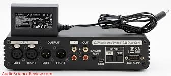

Also ganz ehrlich ich würde an mein AM DC 2.0 kein anderes Netzteil als das Originale hängen das wäre mir zu gefährlich. |

Mein X2 läuft mit einem linearem Netzteil 12V/25W perfekt. Viele Grüße Bernd |

#19563

BassTrap

erstellt: 18. Jun 2025, 13:45
Spannung und Strom sind nicht alles. Wenn die Polung nicht stimmt, raucht es. Die ist offenbar nicht angegeben, und bei einem defekten Originalnetzteil läßt sich diese nicht mehr ermitteln. [Beitrag von BassTrap am 18. Jun 2025, 13:47 bearbeitet] |
Bass-Oldie
Inventar |
#19565
erstellt: 18. Jun 2025, 14:53
Neben der richtigen Spannung (12v =) und dem Stromwert (unsere haben 1.6A) muss die Steckergröße (2,1/5,5mm) passen und die Polung (innen Plus, aussen Minus). |
Böötman
Inventar |
#19566
erstellt: 18. Jun 2025, 15:39
Den Stecker kann man zur Not übernehmen. Ist die Polarität auf dem Originalnetzteil gekennzeichnet? Das sollte so sein. |
BassTrap
Inventar |
#19567
erstellt: 18. Jun 2025, 17:21
Grad gegoogelt, ja, ist sie. Das ist dann ja easy. https://encrypted-tb...tUu4S5mF14Ta7FILpQ&s |

oskar010179
Stammgast |
#19573
erstellt: 19. Jun 2025, 12:58
danke für dei Info das aktuelle Netzteil hat 12V, 2A und 24 Watt und natürlich: funktioniert bestens |
