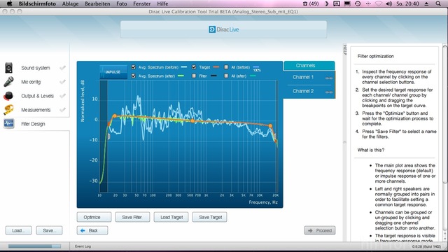

anbei ein kurz gefasster Testbericht bzw. Zwischenstand. Ich habe jetzt das gesamte Wochenende von Freitag nachmittag an investiert. Um die unbefriedigende Info vorweg zu nehmen: Ich bin bisher noch nicht soweit gekommen, als das ich den fertigen Dirac Filter anwenden und den Klangergleich ohne Filter und mit Filter hätte machen können.
Eingesetzte Hardware:
Marantz SR-9600
4x Canton Reference 9.2
1x Canton Center 858.2
1x Subwoofer Bklec XXLS400
Messmikrofonpaket von Dirac (siehe Homepage)
Firewire-Interface Motu Ultralite Mk3 Hybrid (bis zu 8 analoge Ein- und Ausgänge)
MacMini 2,1 @1,86 Ghz, MacOS 10.6.8
Bisher gemachtes Investment zum Testen der Dirac-Software für Mikro,Interface und Kabel für 5.1 Verbindung rund 650 EUR.
Meinen ursprünglichen Plan, das Moto-Interface zwischen Vor- und Endstufe vom Marantz einzuspeisen habe ich nach ersten Test gleich wieder verworfen. Der Grund dafür, absolut indiskutable "digitale Störgeräusche" als Grundrauschen in den einzelnen Kanälen ohne das ein Signal anlag.
Die Alternative musste also sein, über den 5.1 Ausgang des Blu-Ray Player zu gehen (Pioneer BDP-LX08, Baugleich mit dem LX-71). Also Blu-Ray-Player --> Motu-Interface --> Marantz Verstärker. Mit dieser Verbindung gab es keine Störgeräusche. Nun konnte es also prinzipiell losgehen....dachte ich...
Das Motu-Interface ist der Knaller, qualitativ habe ich absolut nichts zu bemängeln, aber leider ist es alles andere als intuitiv zu bedienen bzw. zu konfigurieren. Als ich hier die Technik im Griff hatte, kam der nächste Stolperstein. Die Pegel, die aus den Analogausgängen des Pioneers kamen bzw. immer noch kommen sind unterirdisch !! Am Digitalausgang bebt die Hütte, während aus den Analog-Ausgängen Zimmerlautsärke kommt. Jetzt musste ich mein gesamtes Equipment ersteinmal grundpegeln.
1.) Lautstärke der einzelnen Kanäle am Marantz mittels integriertem Testton abgeglichen. Das Messmikro von Dirac hat hier auf Anhieb mit der RoomEQ Software funktioniert. Diese bietet eine Pegelfunktion. Die Abweichung zwischen den vier Reference 9.2 betrug bis zu 2dB und dabei befinden sich alle im gleichen Abstand zum "Sweet-Sport".
2.) Abgleich der einzelnen Kanäle des Blu-Ray Players mittels integrierten Testton, auch hier ergaben sich wieder deutliche Offsets bis zu 3dB zwischen den einzelnen Kanälen. Das spricht nicht sonderlich für diesen Player, aber seis drum.
3.) Pegelabgleich zwischen Digital-Out und Analog-Out der Blu-Ray Players. Mittels des Motu-Interfaces musste ich die Analog-Ausgänge um satte 9dB anheben, um auf die Digital-Out Pegel zu kommen.
4.) Ein offener Problempunkt bleibt hierbei der Subwoofer-Kanal. Ich habe keinen blassen Schimmer was ich hier noch machen kann bzw. was ich falsche mache. Hallo Hauptkanäle laufen mit dem gleichen Pegel, der Subwoofer kommt viel zu leise. Hat jemand von Euch eine Idee, was das sein kann ? Ich werde die Tage probeweise mal einen Panasonic Player von einem Freund testen.
Am heutigen Tag war ich dann soweit, daß ich erste Messungen machen konnte, nachdem alles eingepegelt war.
Kurze Test-Sweeps mit RoomEQ zeigen daß hier kräftig Bedarf besteht, damit hätte ich nicht wirklich gerechnet. Zwei satte Raummoden bei ca. 30 und ca. 62 Hz im Bassbereich und auch weiter oben deutlich "Ungereimtheiten"
Also kam jetzt für eine erste "echte" Messung die Dirac-Software zum Zuge. Um es hier einfacher und schneller zu gestalten habe ich nur ein Stereo-System vermessen. Stimmt die Hardwarekonfiguration davor ist der Ablauf der Software echt extrem easy. Funktioniert problemlos. Alle Kanäle lassen sich bestimmen und mit dem Testsignal auf gleiche Pegel bringen. Alle 9 Messungen laufen problemlos durch und am Ende wird auch ein Filterfile erstellt. An diesem Punkt war ich schon einmal zufrieden und gespannt, wie deutlich sich der Unterscheid merkbar macht.
Doch es kam, wie es kommen musste. Die Anwendung des Filters ist unmöglich !!
Ich komme zwar bis zu der Stelle, daß bspw. beim Abspielen eines Titels in iTunes das Lämpchen vor Streaming leuchtet, aber jedes Mal wenn ich das ermittelte Filterfile auswählen will, stürzt mir der Dirac-Prozessor ab. Der Prozeß killt sich vollständig und ist auch unter der Aktivitätsanzeige im MacOS nicht mehr vorhanden. Gleichzeitig scheint ein Restart des Motu-Treibers zu erfolgen, die Software CueFX zur Bedienung scheint neu zu starten.
Wer kann mir hier weiterhelfen ? Bin etwas gefrustet, nachdem das Wochenende ohne Ergebnis verlaufen ist und ich für ein bisher erfolgloses Testen ja auch für 650 EUR Equipment vorgeschossen habe.

Leider gibt es bei mir keine Neuigkeiten
Die bisherigen Tips von pico haben leider mein Problem nicht lösen können.
Dafür habe ich jede Menge Crash-Logs (MacOS ist ja recht genau und ausführlich), diese Infos habe ich auch schon an Pico weitergeleitet, um diese von den Schweden prüfen zu lassen. Bislang habe ich leider kein Feedback erhalten.
Leider kann ich auch noch bestätigen, daß sich der Dirac Prozessor ebenfalls auf einem aktuellen MacBookPro exakt genauso verhält. Dort hatte ich das Motu Interface nicht installiert und der Dirac Audio Prozessor killt sich exakt in dem Moment, in dem ich das Filter File einlesen will. Identisches Verhalten auf anderer Hardware.
Ich vermute daher ein systematisches Problem in Kombination mit MacOS 10.6.8, das ist die einzige Gemeinsamkeit.
Ist jemand hier, der die Dirac Software unter MacOS schon ans Laufen bekommen hat und mir ein paar Tips geben kann ??

ja ich.
aber ich kann dir bezüglich des motu und seiner treiber keinen tip geben, ich hab im moment das calyx coffee und den hrt music streamer 2 dran und die laufen am macbook (2010) problemlos und per plug&play.
dass, was ich aber in der aktuellen stereoplay gelesen hab, ist dass das fireface uc wohl auch im mehrkanal plug&play ohne treiberinstallation funktioniert (zumindestens hab ich den artikel so verstanden)...
hier kannst du dich eventuell noch anmelden und nachfragen:
http://www.diy-hifi-forum.eu/forum/showthread.php?t=4110

So nun der 2te Versuch mit der Dirac Demo.
Bin nun wie folgt vorgegangen
1.Meinen Receiver resetet so das Klangregler,Delay und Level auf null sind
2.Das Micro per usb an meinen htpc.Den anderen anschluss hab ich weggelassen.wüsste jetzt nicht wofür der sein soll.in der anleitung steht an den subausgang.wofür??hab noch nicht mal einen sub
3.alles konfiguriert und eingemessen
so nun folgendes
1.da ich nur ein 4.0 set habe als front und rears habe ich costum gewählt und 4 channels angegeben
bei der zuweisung habe ich
channel 1 output 1
channel 2 output 2
channel 3 output 7
channel 4 output 8
wenn ich jetzt denn testbutton drüg wird ja ein testsignal ausgegeben
wieso gibt meine front ein basssignal aus wenn ich die hinteren teste?Liegt das daran das dort auch die lfe anteile umgeleitet werden?dirac weiss doch gar nicht ob das vollbereichslautsprecher sind.gross/klein??
2.nach meinen messungen wird ja die frq kurve dargestellt.wenn ich das richtig rauslesen kann habe ich eine riesen mode bei 30-45 hz und 50-70 hz.die ich aber so nicht wahrnehmen kann ohne das dirac
wenn dann dirac aktiv ist hört sich alles viel klarer an.aber basstechnisch gefällt es mir ohne etwas besser.vielleicht bin ich daran auch gewöhnt
3.ich hab das gefühl das es manchmal zu einer übersteurung kommt und der ton kratzt.obwohl der ton nicht besonderst laut ist.gibts da ne lösung?
4.und jetzt zum grössten problem.Dirac funktioniert mit XBMC nicht.Musik bekomm ich zum laufen aber keine filme
wenn ich einen film starte dann kommt immer audiogerät konnte nicht initialisiert werden?in den einstellungen habe ich schon alles probiert
Unter Audioeinstellungen lässt sich 2 mal Dirac anwählen
DirectSound und WASAPI aber beides geht nicht
Ansonsten muss man sich doch noch etwas damit beschäftigen.Momentan sag ich aber das es nicht unbedingt sein muss.Voraussetzung wäre erstmal das es unter xbmc läuft
gruss
mario

Hi Son-Goku,
Q: wieso gibt meine front ein basssignal aus wenn ich die hinteren teste?Liegt das daran das dort auch die lfe anteile umgeleitet werden?dirac weiss doch gar nicht ob das vollbereichslautsprecher sind.gross/klein??
A: Dann stimmt entweder die Zuordnung nicht oder Sie haben das Häkchen Subwoofer angeklickt?
Q: wenn dann dirac aktiv ist hört sich alles viel klarer an.aber basstechnisch gefällt es mir ohne etwas besser.vielleicht bin ich daran auch gewöhnt.
A: Das ist leider bei vielen Leuten so, dass sie sich an die Raummoden gewöhnt haben und nun etwas vermissen. Wenn sie aber eine Zeit MIT Dirac gehört haben und dann wieder OHNE hören werden sie die Moden als Fehler ansehen. MIT Dirac ist es in der Regel definitiv "richtiger". Sie können auch die vorgeschlagene Zielkurve manuell verändern und so eine etwas mehr abfallende Kurve erzeugen -> mehr Bass (aber ohne Dröhnen ;-), weniger Höhen.
Q: wenn ich einen film starte dann kommt immer audiogerät konnte nicht initialisiert werden?
A: Das kann daran liegen, dass Sie die Filter nur für 44100 Hz berechnet haben, bei DVD bzw. Blue-Ray aber Signale mit 48000 Hz abgespielt werden. Dafür wurden dann keine Filter berechnet, Dirac weiß also nicht was es machen soll -> Dirac sagt: "ich habe kein passendes Audiogerät gefunden"
-> wiederholen Sie den Einmessvorgang mit allen Samplefrequenzen die die Soundkarte anbietet.
Kann es evtl auch sein dass XBMC nun einen 5. Kanal berechnet (Bassmanagement -> Subwoofer) und den los werden will?
Gruß Pico
