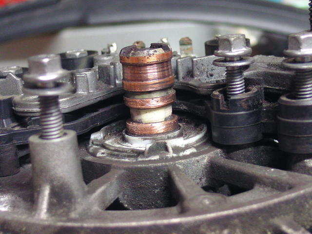

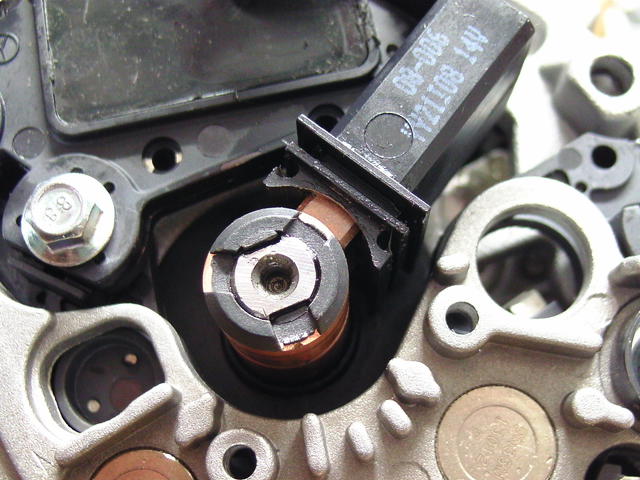

Möchte hier mal etwas zeigen, was zwar nicht vom Thema her passt, aber trotzdem sehr interessant ist.
Habe ja oben geschrieben, dass meine Lichtmaschine nach nicht mal 100 000 km den Geist aufgegeben hat. Für mich nicht nachvollziehbar nach dieser eigentlich geringen Laufleistung. Habe alte LiMas für Golf und Polo rumliegen, die sind 35 Jahre alt und gut 500 000 km gelaufen und funktionieren noch tadellos.
Die Autoindustrie baut heute alles so, dass es nicht mehr zu lange hält und das macht ja die Industrie allgemein so. Habe mir heute die Sollbruchstelle der LiMa angesehen.
So sehen die Schleifringe bei meiner defekten LiMa aus:
Der untere Schleifring ist bis auf den Kunststoff abgenutzt, keine Ahnung warum. Der obere Schleifring ist zwar auch eingelaufen, aber noch gut. Die untere Kohle ist etwa 3 mm kürzer, als die obere.
Und so sieht das aus bei einer neuen LiMa von Hella, die baugleich zur originalen LiMa von Valeo ist, nur eben statt 1000 € neu nur ca. 120 € kostet. Gekauft bei ATP in ebay. Made in China natürlich, sonst wäre sie erheblich teurer:
Wie man sieht ist hier ein Kupferrohr mit einer etwa 1 mm dicken Wandung auf einen Kunststoffträger gepresst. Bei Valeo ist das Kupfer etwas dicker, etwa 2 mm. Ich schätze mal, dass das 1 mm Kupferrohr nach höchstens 100 000 km durch ist. Und dann kann man die LiMa wegwerfen, denn man müßte den Anker austauschen und das ist unmöglich. Für mich eine Frechheit, so etwas zu konstruieren.
So begrenzt man die Lebensdauer einer Lichtmaschine. Wenn man lernen will, wie man Geld macht dann muß man sich näher mit der Autoindustrie beschäftigen, dort kann man lernen, wie das geht.
[Beitrag von ghaliläo am 08. Apr 2022, 01:10 bearbeitet]

#11559 erstellt: 08. Apr 2022, 11:28
Der Federdruck ist bei beiden Kohlen gleich. Ich vermute, dass in der Elektronik der LiMa ein Defekt aufgetreten ist, der zu einem erhöhten Stromfluss an der einen Kohle geführt hat und sie sich deshalb so in den Schleifring gefressen hat.

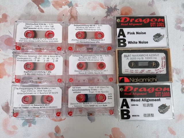

Hat zwar nichts mit LIMA zu tun, aber habe mal mein Testsortiment erweitert.
IMG_20220408_162218
Nun fehlen nur noch ein Soft- oder Hardwareoszi und die Einstellehren.
ghaliläo
#11561 erstellt: 08. Apr 2022, 18:39
vectra_1 (Beitrag #11560) schrieb:
Nun fehlen nur noch ein Soft- oder Hardwareoszi und die Einstellehren. :*
Noch was fehlt, ein Naka Dragon.
Einmesskassetten dafür hast Du ja schon.

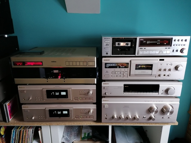

Heute habe ich in 3 Stunden den Hörtest zwischen dem Revox H1, KA 6 ES und dem K 777 gemacht. Zuvor hatte ich noch einmal alles geputzt und die Decks und Verstärker warm laufen lassen.Nach 30 Minuten ging es dann los. Bandmaterial war eine Sony UX S mit von mir gemachten Aufnahmen in den 90igern. Zweite Kassette war ein Original bespielt mit den Eagles. Dies ist ein Chromeband Typ II ohne Dolby.
IMG_20220408_170116
Da sind die Kandidaten
IMG_20220408_171915
Natürlich ohne jede Beeinflussung und schön linear. Auch Dolby wurde bei den Decks nicht genutzt.
IMG_20220408_170241 (2)

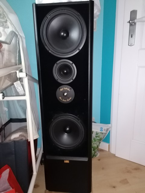

Für den guten Sound sorgen Heco Superior 870
Nun zu meinem Hörergebnis.
Mit einer Winzigkeit, die sich schlecht beschreiben läßt, ist mein Sieger das Revox. Danach folgt das 777 und dann das KA 6.
Das Revox klingt von allen am wärmsten, stellt die Beste Bühne dar und Instrumente und Sologesang sind sehr gut ortbar. Höhen sind nicht überdreht und der Tiefgang kommt sehr gut. Insgesamt ein sehr tolles Klangbild was nicht nervig wird. Ich könnte damit Stundelang hören.
Das 777 steht dem Revox im Klang sehr nah. Es ist eine Winzigkeit kühler und direkter abgestimmt. Auch hier ist die Bühne sehr gut. Instrumente werden hier präzise dargestellt und der Gesang ist auf der Bühne gut ortbar. Mir viel aber auf, dass Perkusionsintrumente nicht so gut klingen, wie beim Revox. Das war der Punkt, weshalb ich es auf Platz 2 stelle. Auch hier wäre eine Mehrstündige Hörsession möglich.
Vom Ka 6 bin ich ein bisschen enttäuscht. Entweder stimmt mit dem Gerät was nicht oder es klingt einfach nicht besser. Ich vermute aber ersteres. Nun die Bühne wird auch hier dargestellt. Aber leider klingt es deutlich matschiger und dünn. Bässe ohne Kraft und Höhen sind teilweise nervig. Ich will hier aber das Gerät nicht schlecht reden. Ich sollte es mir mal genauer anschauen. Es klingt garntiert besser, wenn alles i.O. ist.
So das waren nun meine Höreindrücke von den 3 Kandidaten. Ich könnte wetten, wenn jetzt jemand hier wäre und noch einmal das selbe macht, würde es eventuell ein anderes Ergebnis geben. Jeder hört eben anders und nimmt Töne anders wahr. Wer weiß, wenn das 777 perfekt eingestellt und das KA 6 überprüft ist, das Ergebnis aussieht. Wo möglich sind sie dann alle gleich gut und noch sehr sehr geringe fasst nicht wahrnehmbare Unterschiede da.
So und nun weiter mit dem fröhlichen reparieren.

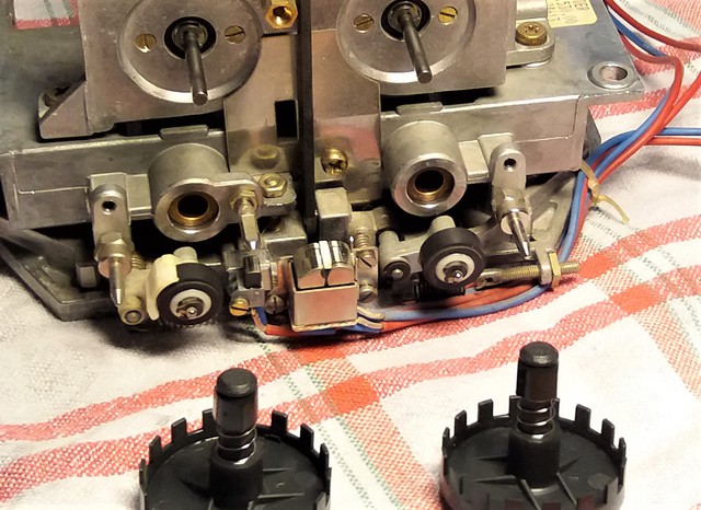

#11568 erstellt: 09. Apr 2022, 16:17

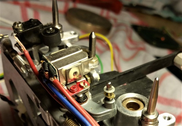

Hi liebe Thread-Teilnehmer,
es geht um ein Philips Stereo Reportage Tape Deck D6920, elektonische Steuerung, Dreimotorenlaufwerk (der dritte Motor ist nicht für das
Öffnen der Klappe zuständig). Das Manual ist bei Elektro-Tanja zu haben:
https://elektrotanya...sm.pdf/download.html
Das Ding hat eigentlich keinen Wert, weil alles, was es kann, können moderne Diktiergeräte elektronisch ohne Verschleiß und bei besseren Werten hinbekommen. Mein letzter Test auf Funktionsfähigkeit vot zwei Wochen ergab Karies im fortgeschrittenen Zustand, eher Kieferbruch. Aber ich kann es nicht guten Herzens entsorgen.
Ich habe drei Plastikzahnräder in der Bucht erstanden, im Prinzip alles gut. Ich habe mir nur die Position der Feder 79 nicht gemerkt, weil ich die beim Auseinandernehmen gar nicht gesehen hatte und mir - pling - entgegenkam.
Langer Rede - kurze Frage: Dreht die Feder 79 den Schwenkarm 78 in Richtung Uhrzeigersinn oder gegen den Uhrzeigersinn? Leider kann man die Feder
nur sehen, wenn das Laufwerk gut demontiert ist.
Danke für hilfreiche Antworten,

hf500
Moderator
#11571 erstellt: 09. Apr 2022, 21:37
Moin,
das geht nicht. Der Strom, der durch eine Buerste fliesst, fliesst auch in der anderen Buerste, zwischen den Schleifringen gibt es nur die Erregerspule. Einen ungleichen Stromfluss kann nur ein Masseschluss erzeugen und ich weiss nicht, ob und wie lange das der Regler ueberlebt.
Zu ueberlegen waere allenfalls, ob der unterschiedliche Verschleiss mit der Stromrichtung zusammenhaengt (eine Art Elektrolyse).
Warum die "alten" Golf/Polo Maschinen nach 500000km noch leben, dafuer gibt es auch einen Grund, den ich aus aehnlichem Anlass schon vor so 25 Jahren herausfand:
Die sind von Bosch und haben dickere Ringe. Ringe aus "Kupferfolie" habe ich naemlich schon damals auf den Schrottplaetzen, wo ich nach Ersatzmaschinen suchte gefunden. Bei Valeo (die gestorbene Maschine war auch eine) und dem einen oder anderen Fabrikat. Nicht bei den damals noch ueblichen "klassischen" Bosch-Generatoren. Wie das bei den neueren Kompaktmaschinen ist, weiss ich nicht.
73
Peter

#11572 erstellt: 10. Apr 2022, 09:50
Was letztendlich zu diesem Defekt geführt hat, kann ich auch nicht sicher sagen. Habe schon mit mehreren Leuten gesprochen, die sich auskennen und so etwas hat noch keiner gesehen. Bei VW konnten sie mir auch keine Erklärung dafür geben.
Bosch hat halt noch Qualität gebaut.
Aber auch bei der betreffenden Valeo-LiMa halten die Schleifringe viel länger als bei meiner defekten. 200 000 bis 300 000 km sollten die leicht halten, wenn kein Defekt auftritt.
Wenn man dann überlegt, was für diese minderwertiger gebauten Ersatzteile heute für enorme Preise verlangt werden, ist das wirklich dreist. Denn für so eine neue Valeo-LiMa 1000 € zu verlangen, das ist eine Frechheit.
Ich habe mir ja zur Sicherheit neben einer gebraucheten Valeo-LiMa mit wenig km Laufleistung auch noch diesen Nachbau aus China besorgt und den hab ich mir mal ganz genau angesehen. Der ist zum Teil sogar besser konstruiert als das Vorbild von Valeo. Ein entscheidender Nachteil sind aber die verbauten Schleifringe. Das Kupferrohr mit 1 mm Wandung ist eine klare Begrenzung der Lebensdauer. Das hält sicher nicht viel länger als 100 000 km wenn es überhaupt so lange hält. Aber wenn man dann den Preis der LiMa mit dem Originalpreis vergleicht, dann kann man 8 solche nachgebaute LiMas für den Preis einer Valeo kaufen. Und es braucht sicher nicht mehr als 2 Nachbauten um die Lebensdauer des Originals zu erreichen.
[Beitrag von ghaliläo am 10. Apr 2022, 18:51 bearbeitet]

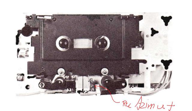

#11576 erstellt: 10. Apr 2022, 12:32

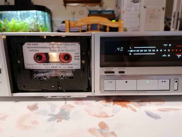

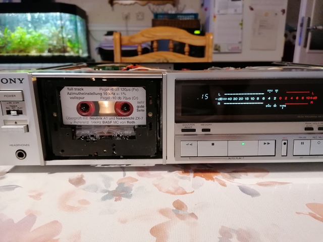

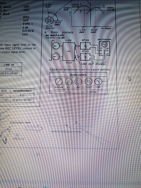

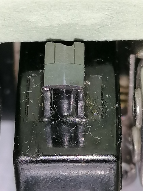

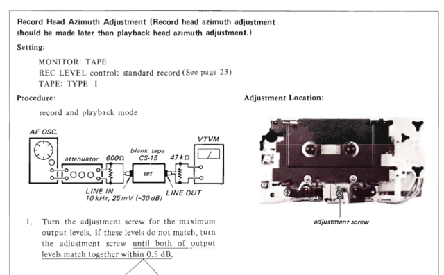

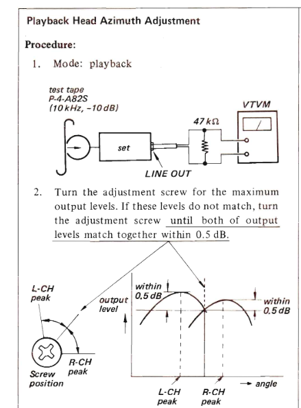

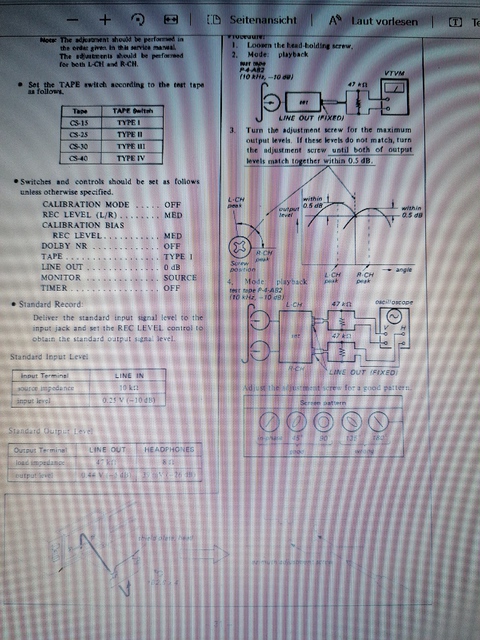

Update 777,
also bezüglich der Elkos ist Entwarnung angesagt, ist sind keine Anzeichen von Ausgasungen zu finden. Die bräunliche Schicht auf den Köpfen der Elkos ist vermutlich nur Staub in Verbindung mit irgend einem Spray. Sie ließ sich abwischen.
Mal den Wiedergabepart geprüft, ob meine Einstellungen richtig sind,
IMG_20220409_200543
Typ 1 Band
IMG_20220409_200700
Typ II Band
Sieht doch Super aus.
Habe dann mal versucht eine schöne Aufnahme zu machen. Der totale Reinfall, alles dumpf und ohne Höhen. Ja klar voll reingefallen. Ich habe zwar perfekte Wiedergabe aber bei getrennten TK sollte man auch den Rec. Kopf justieren. Also noch einmal ran.

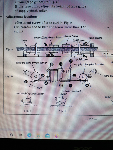

Und wie ich so schön bei bin, habe ich auch noch einmal den Bandlauf kontrolliert. Siehe da, auch hier noch Nacharbeit. Das Band stößt an der Führung am TK oben an und wird gewölbt. Schäden gibt es aber am Bandmaterial nicht. Also alles noch einmal auf Anfang und den Kopf Richtig eingestellt. Erst hatte ich vermutet, dass die rechte Andruckrolle das Band nach oben schiebt und es deshalb anstößt. Dem ist aber nicht so. Beide Andruckrollen arbeiten tadellos. Also mit viel Geduld den Kopf justieren.

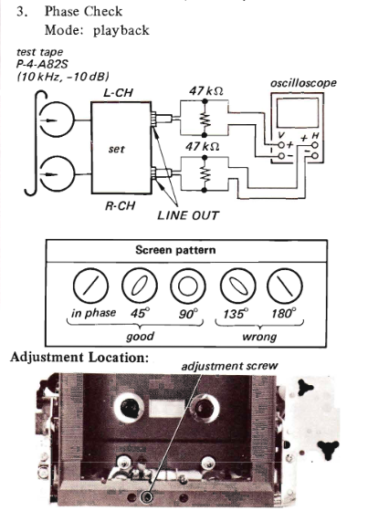

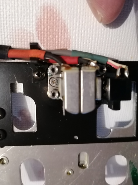

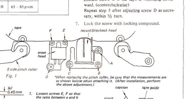

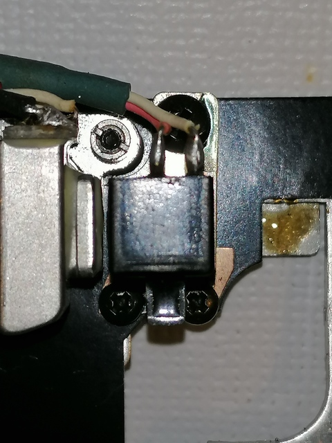

Also ich bin jetzt mal nen bissel verwirrt. Im SM des 777 sieht es so aus,
IMG_20220410_212956
Real so
IMG_20220410_213934
IMG_20220410_214017
IMG_20220410_213117
IMG_20220410_213214
Irgend etwas stimmt hier nicht. Eine Schraube ist gar nicht eingezeichnet. Ein Bild ohne Beschreibung.Wie soll nun was wo eingestellt werden?
vectra_1
#11578 erstellt: 10. Apr 2022, 21:59
Also A und B ist ja klar = Kopfhöhe und Neigung
C ist dann = Azimuth justierung
Schraube zwischen A und B = ???, nicht eingezeichnet
gordon99
#11579 erstellt: 10. Apr 2022, 22:29
Hi,
im SM ist die Schraube zw. A und B im Abschnitt "Zerlegen" auf dem Bild auch zu sehen. In der Explosionszeichnung aber wieder nicht.
(Denke, das ist eine Schraube die den Kopf auf der "Justierplatte" hält und in der Explosionszeichnung nicht zu sehen, da ein die Kopfeinhet ein "Assy" ist.
Somit sollte die zum Einstellen ignoriert werden.)
Edit: Blödsinn. Vergesst das in Klammern. Lt. Seite 31 müsste das die (eine der?) Azimuthschraube(n) sein. In der Zeichnung als Kreutzschlitz gezeichnet und in der Zeichnung mit dem Kreutzschlitzdreher und der Verkleidung passt das auch. Aber der Schraubendreher zeigt da anscheinend auch auf die Schraube C von weiter oben. Da ist aber kein Kreutzschlitz und das passt da auch nicht zum Text... Echt verwirrend.
Edit die zweite: Ahhh! Ich glaube, ich habe es gefunden. Habe mir mal ein SM von einem anderen Tape der Serie runtergeladen. TC-K555. Da ist es nicht Copy/Paste, sondern besser beschrieben. A: Kopfhöhe, B und C im ersten Schritt Kopfneigung. C dann Playback Azimuth und jetzt kommt's: Schraube zw. A und B ist Record Azimuth.
Gruß
Stephan
[Beitrag von gordon99 am 10. Apr 2022, 23:07 bearbeitet]
gordon99
#11580 erstellt: 10. Apr 2022, 23:12
Bildschirmfoto 2022-04-10 um 23.09.22
Bildschirmfoto 2022-04-10 um 23.09.43
Bildschirmfoto 2022-04-10 um 23.10.00
vectra_1
#11581 erstellt: 11. Apr 2022, 08:14
@gordon99,
Danke für deine Unterstützung. Es ist genau das fehlende Glied, was ich gesucht habe. Es steht jedenfalls nirgends, wo der Record Azimuth eingestellt wird. Haben die wohl vergessen zu erwähnen. Kann ja mal passieren. Also werde ich mal versuchen mit der Kreuzschlitzschraube den Rec Azimuth einzustellen. Habe gestern Abend noch rumprobiert, um was heraus zu finden. Verdreht man die Kreuzschlitzschraube im Playbetrieb, passiert rein ganichts. Das würde dann ja wohl passen und zum Rec Azimuth gehören.

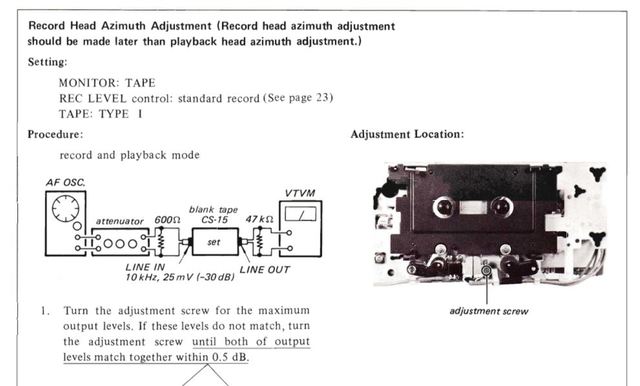

Manfred_K.
#11582 erstellt: 11. Apr 2022, 10:10
@gordon99,
vielen Dank für Deinen Hinweis, der mich ebenfalls betrifft!
Ich habe ein bisher nicht revidiertes 555ES. IM SM muss man schon sehr genau gucken..
Im ersten Bild ist diese mittlere Schraube zu sehen:
555ES-1
Danach auch hier die falsche Abbildung. Hier ein feststehender Kopf, bei welchem der Rec-Azimut nicht verstellt werden kann:
555ES-2
Erst später dann der Hinweis auf die getrennte Einstellung
555ES-3
vectra_1
#11583 erstellt: 11. Apr 2022, 11:50
Na dann hätten wir ja wieder einmal ein Problem klären können. Aber ehrlich mal, diese SM sind ja wohl das letzte. Wie sollte sich ein Servicemechaniker früher damit zurecht gefunden haben, wenn er sich damit nicht wirklich auskennt. Ist mir schleierhaft.

Update zum 777,
Alao jetzt wo die Köpfe Pb und Rec justiert sind bin ich sprachlos. Welch ein fantastischer Klang. Kristall klare Höhen und schöne tiefe Bässe sind das Ergebnis. Gegenprobe mit dem Tape (TDK SA 90) auf dem Revox gleiches Ergebnis.Hätte nie gedacht, dass die Kiste soooo verdammt geil klingt. Bin völlig aus dem Häuschen. verdient.
PS. Kleiner Fehler, auf dem rechten Kanal werden alt Aufnahmen nicht restlos gelöscht. Das hört sich dann so als wenn es ganz leise da ist und dann auch wieder weg und kommt es wieder u.s.w..Ob dies an den defekten LK liegt weiß ich noch nicht.

#11589 erstellt: 12. Apr 2022, 10:27
Die getrennt einstellbaren Köpfe wurden im Zuge von Sparmaßnahmen wohl nach und nach abgeschafft.
Revox verwendete ab dem B710 über das B215 und dem H1 praktisch das gleiche Alu-Guss-Laufwerk. Im Laufe der Jahre mit kleinen Änderungen.
Eine Änderung war z.B. der Wechsel der AW-Köpfe.
In meinem B710 der ersten Generation sieht das so aus, Aufnahme- und Wiedergabe Azimut können separat eingestellt werden:
B710
Ich hatte damals bei der Revision keine Korrektur vorgenommen, weil das AW-Azimut-Verhältnis perfekt passte.
Beim B215 nun die verklebten Köpfe. Hier werden Höhe, Neigung und Azimut für Aufnahme und Wiedergabe gemeinsam justiert. Man muss hoffen, dass die Verklebung sauber ab Werk erfolgte.
B215

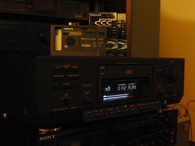

Bei mir kamen gestern die originalverpackten DCC-Kassetten:
Heute dann die Ernüchterung, Aufnahmen auf DCC-Kassetten funktionieren nicht. Warum, keine Ahnung.
Habe probiert sowohl über Digitaleingang, das Eingangssignal liegt tadellos an, die Levelmeter schlagen aus, Aufnahme läßt sich starten aber es wird nichts aufgezeichnet.
Das selbe über analogen Eingang. Eingangssignal liegt an, läßt sich auch tadellos einstellen und die Levelmeter schlagen aus, aber auch keine Aufzeichnung.
Habe dann mal die Rec-Protect-Lasche hochgeschoben. Wird eine Meldung angezeigt und die Aufnahme wird blockiert, funktioniert also auch.
Entweder ist das Bandmaterial trotz Originalverpackung hinüber oder der Aufnahmekopf ist defekt oder es liegt an etwas anderem, keinen Schimmer.
Ärgert mich jetzt echt total, hab mich so auf die Bänder gefreut. Mist.
An alle hier, die noch DCC zu Hause haben. Wenn jemand eine einwandferei funktionierende DCC-Kassette hat die auch bespielt sein kann und bereit wäre, mir die mal zu Testzwecken zuzuschicken, würde mich freuen. Einfach mal eine PN schicken.
Ingor
#11591 erstellt: 12. Apr 2022, 13:35
Da würde ich mir keine Sorgen machen. Viel eher dejustieren sich die getrennten Tonköpfe für Aufnahme und Wiedergabe. Der Umstand, dass hier zwei getrennte Systeme zu justieren sind macht es anfälliger, da mechanisch aufwändiger.
Valenzband
#11592 erstellt: 12. Apr 2022, 14:39
Kann normalerweise nicht sein, die Ankerwicklung hat sonst nirgendwo Abgänge, der Strom muss über beide Schleifringe, ist also jeweils gleich.
Je nach Einbausituation und Umgebung können aber gröbere Staubpartikel, wie etwa Sand, in die LIMA rieseln, oder durch Luftzug eindringen.
Wenn das zufällig am Spalt zwischen Kohle und Schleifring geschieht wird das ganze Teil zur Drehbank. Die weiche Kohle dient quasi als "Werkzeughalter".
In alten Golfs (auch Polos mit gleichem Motorblock) gab es ziemlich regelmäßig Ölschäden, weil die Zylinderkopfdichtung am ersten Zylinder etwas nachgab und herausdringendes Öl an einer Ecke des Blocks zielgenau die Lichmaschine treffen konnte. Dadurch wir jeglicher Dreck festgehalten und zu einer Art Schleifpaste verwandelt.
Meine Bosch-LIMA (ABA 2.0) hat 400.000 drauf. Auf Verdacht hatte ich bei ca. 300.000 mal den Regler erneuert. Die Kohlen waren deutlich runter, auch ziemlich ungleich lang. Früher oder später hätte eine der Kohlen angefangen im Führungsschaft zu flattern oder zu kippen, der Austausch war daher präventiv ok. Die Schleifringe am Anker waren noch total glatt, keine Riefen, geschätzt nur wenige 1/10 mm runter, selbst an den Rändern schön rund, keine Grate usw.

#11593 erstellt: 12. Apr 2022, 15:04
@ghaliläo
Hattest du nicht den Tonkopf entmagnetisiert? Dies soll ja die Köpfe beschädigen können.
Hast du mal am Aufnahmekopf das Signal gemessen?
Rabia_sorda
#11594 erstellt: 12. Apr 2022, 15:42
Ich vermute nicht, dass der Kopf durch die Entmagnetisierung über die Drossel beschädigt wurde, nur kann man das aber auch nicht ausschließen.
Ein anliegendes Aufnahmesignal ist hier natürlich digital und das zu überprüfen stelle ich mir arg schwierig vor.
Ist der Kopf sauber?
Wurde der Azimuth (analog) geprüft?
Ist die Flex-Leiterbahn des Flip-Kopfes nicht eingerissen?
Falls dabei alles i.o. sein sollte, dann können vmtl SMD-Elkos im digital Baustein betroffen sein.
Das dürften die beiden identischen Steckkarten sein, wenn ich mich noch recht entsinne. An Einer hatte ich auch schon Mal ein Problem und da war eine Durchkontaktierung der Platinenseiten verbrannt. Die hatte ich dann mit einer Litze gebrueckt.
Hattest du nicht auch Elkos auf der unteren Kopfplatine erneuert?
Bei Missachtung der ESD können Halbleiter zerstört werden.
Ansonsten .... da war noch was mit Umschalten ...🤔
[Beitrag von Rabia_sorda am 12. Apr 2022, 15:47 bearbeitet]
Ingor
#11595 erstellt: 12. Apr 2022, 15:57
Das Signal ist ein analoges Signal, indem die digitalen Informationen moduliert sind. Wie dies geschieht weiß ich nicht, aber es sollte sich in jedem Fall etwas messen lassen. Aber natürlich ist es bei digitalen Systemen immer ein Stochern im Nebel, weil man auch wenn da etwas aufgezeichnet wird, nicht sagen kann, ob das korrekt ist. Ich habe da kein gutes Gefühl. Es kann soviel defekt sein, was man nicht überprüfen kann, dass eine Reparatur nur mit sehr viel Glück möglich wäre.

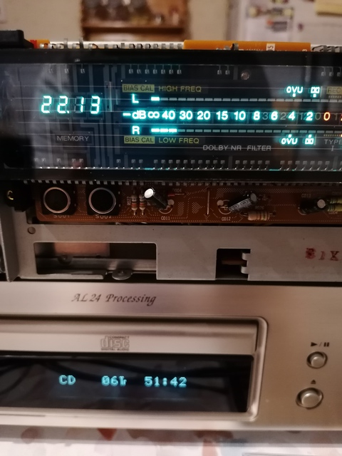

vectra_1
#11596 erstellt: 12. Apr 2022, 19:28
Update vom 777,
das teilweise nicht löschen des rechten Kanals ist auch am Display zu sehen.
IMG_20220411_205248
Noch keinen Plan woran es liegen könnte. Sollte es wirklich an dem defekten Lösckopf liegen?
IMG_20220402_202001
