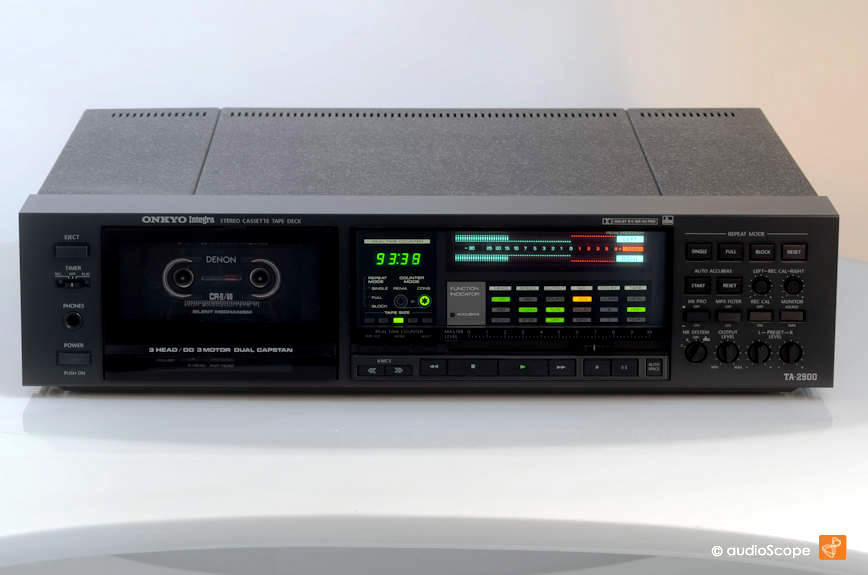

Sunlion
#19820 erstellt: 14. Jan 2025, 09:58
digitalo (Beitrag #19819) schrieb:
M280
😂 Die bunten LED-Statusanzeigen hat Onkyo auch übernommen, nur eben in hübsch. 😂😋
vectra_1
#19821 erstellt: 14. Jan 2025, 10:34
Schön viele bunte LEDs beim 2900, aber für eine Schachtbeleuchtung hat es nicht mehr gereicht. voll Doof
Sunlion
#19822 erstellt: 14. Jan 2025, 10:49
Das Kassettenfensterchen ist hinterleuchtet. Reicht doch vollkommen.
