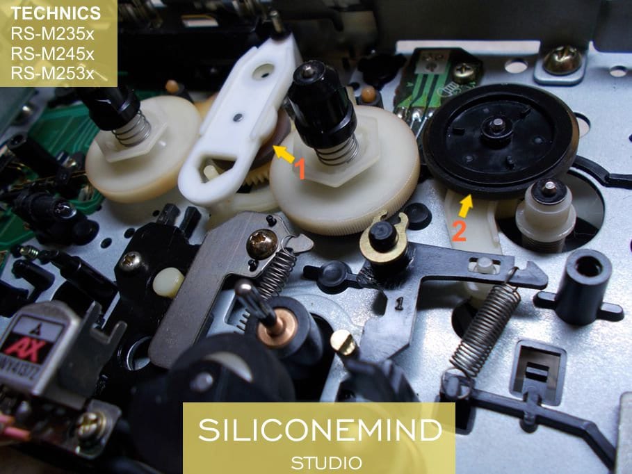

Genau das ist auch das Problem z.B. beim BX-300. Da ist keine Kassettenhinterleuchtung verbaut, das zu bewerkstelligen ist ein richtig großer Aufwand. Drum hab ich das so gemacht wie oben zu sehen. Sieht aber klasse aus und wenn ich die Andruckrollen und Köpfe reinige brauche ich kein zusätzliches Licht, weil die verbaute Beleuchtung das Kassettenfach klasse ausleuchtet.
Bei meinem Technics-Deck war auch keinerlei Beleuchtung verbaut, da hab ich eine Hinterleuchtung verbaut, das war echt schwierig.
[Beitrag von ghaliläo am 30. Jul 2025, 18:50 bearbeitet]
An welchem Technics war es und hast du ein Bild?
ghaliläo
#21005 erstellt: 30. Jul 2025, 19:22
Technics M235X.
Bilder hab ich beim Umbau gemacht, muss ich mal suchen, hatte ich aber weiter oben gezeigt.
[Beitrag von ghaliläo am 30. Jul 2025, 19:22 bearbeitet]
Rabia_sorda
#21006 erstellt: 30. Jul 2025, 19:25
Da ist doch kaum Platz, weil da sämtliche Mechanik im Weg ist.
Das muss ja dann ein ganz schönes Gefriemel gewesen sein ...
