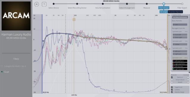

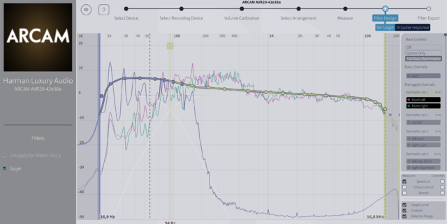

Nun habe ich aber weiterhin das Problem, dass wenn ich "Full Bassmanagement Optimisation" wähle der tiefe Bass komplett weg ist. Ein Beispiel habe ich beim Atmos Trailer Amaze. Wenn da der Donner kommen soll, hört sich das aktuell eher wie ein Lüftchen an... Schalte ich jedoch Dirac aus, rummst es wieder wie es soll. Vielleicht kann mir jemand einen Tipp geben wie ich das wieder in den Griff bekomme?
Anbei meine Kurven aus Dirac:
CapturFiles_1
CapturFiles_2
CapturFiles_3
CapturFiles_5
CapturFiles_4
CapturFiles_6
burkm
#2358 erstellt: 19. Jul 2020, 13:37
Der Bassverlauf (und -pegel) wird anhand Deiner Targetkurve definiert. Ob er dann wie von Dir gewünscht "rummst" ist dann noch anhand Deines Hörgeschmacks und der Erwartungshaltung zu definieren. Meist passt in solchen Fällen aber Erwartungshaltung und auf dem Quellmaterial vorhandener tatsächlicher Bass in Kombination mit der Korrektur durch Dirac nicht zusammen.
Manchmal hilft es aber, das Quellmaterial mit einem guten Kopfhörer abzuhören, um sich den tatsächlich vorhandenen Bass (mit den Abstrichen einer LS Wiedergabe im Raum im Vergleich zum Kopfhörer) zeigen zu lassen.
Meist ist der Entfall von Raummoden verantwortlich für das (angeblich) schwache Ergebnis der Basswiedergabe. Da brauchts erst ein paar Tage, um sich (und das Gehirn) das Ergebnis plausibel zu machen.
Das Bass sollte sich ja "unaufdringlich und harmonsich" einfügen...

Das hat mir der Kurve nichts zu tun, denn die bleibt ja gleich!
Aus meiner Sicht ist da derzeit ein Bug drin, entweder von Dirac oder von Arcam, denn es betrifft ja nur das aktivierte Bass-Management von DIRAC.
hmt
#2363 erstellt: 19. Jul 2020, 17:16
Logisch, bleibt die Kurve gleich. Er zeigt sich ja nur die Messung nach und nicht die korrigierte Kurve.

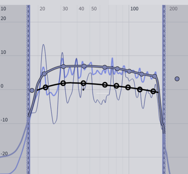

nun konnte ich auch die Snapchots nochmals schießen.
@Filou6901: mir fällt noch keine gescheite Kombi ein, wie ich REW problemlos mit meinem Mac laufen lassen kann. Denn alle Technik habe ich in einen Nebenraum verfrachtet.
@hmt: anbei die Kurven wie gefragt:

Ich würde die die ganze Kurve um 5db senken, dann hast viel weniger Löcher....
Und siehe meine Antwort davor, ist ein BUG liegt nicht an dir (Arcam / JBL)
hmt
#2367 erstellt: 19. Jul 2020, 20:39
Jup, sehe ich auch so.

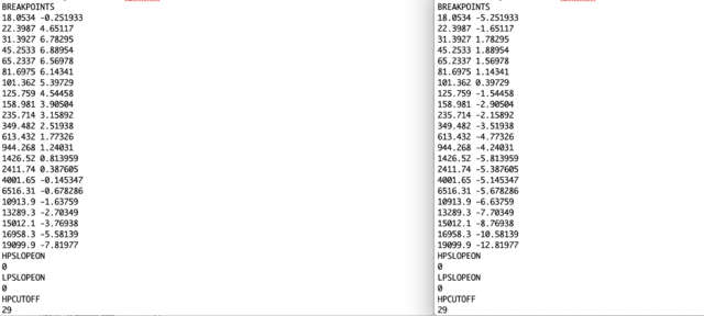

Danke euch. Dann sende ich an Arcam einen weiteren Bug. Wie kann ich die Kurve um -5db nach unten ziehen? Die Txt Datei der Kurve dazu nehmen?
hmt
#2369 erstellt: 19. Jul 2020, 21:42
Ja, so geht es am einfachsten. An jedem Punkt 5 db abziehen.

Moin, kannst du mir meinen Denkfehler viellicht aufzeigen? Wenn ich versuche die 5dB abzuziehen, erhalte ich eine andere Kurve als die Originale.
Links (Original) und rechts (Original -5dB)
CapturFiles_8
Grüße
Nimm die Pkt. und ziehe die einfach mal runter wie auf den Bsp. Bild von mir:
bsp
hmt
#2375 erstellt: 21. Jul 2020, 15:27
Bei 125Hz ist imo ein Rechenfehler. Da müssen es -0.5 sein, bei den folgenden Punkten ist ist es auch falsch, zB 3.9-5=1.1. Bei allen Substraktionen mit Vorzeichenwechsel hast du den gleichen Fehler drin.
[Beitrag von hmt am 21. Jul 2020, 15:33 bearbeitet]
matzekahl
#2376 erstellt: 21. Jul 2020, 16:35
Asche über mein Haupt.
Danke dir
