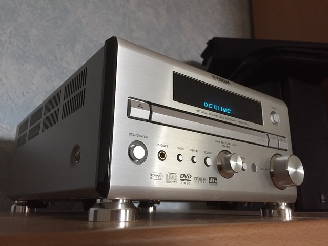

Retro-Zaskar
Stammgast |
#10290
erstellt: 04. Okt 2017, 06:43
@hainfelder nein, die lasse ich von meinem Metalldreher des Vertrauens drehen. Das Eloxieren übernimmt auch ein Oberflächenveredler aus meiner Nachbarschaft. Lediglich die techn. Zeichnung und Filzzuschnitt sind von mir. Das Rundmaterial hab ich als Restware vom Eisenhandel ergattert |

Retro-Zaskar
Stammgast |
#10312
erstellt: 28. Okt 2017, 14:19
jxx
Inventar |
#10313
erstellt: 29. Okt 2017, 00:25
Ich sag mal aus dem Bauch raus, Mini Anlage eher Mini Füße, manchmal ist weniger mehr aber das Bild kann auch täuschen... |
Starspot3000
Inventar |
#10314
erstellt: 29. Okt 2017, 19:04
An den "normal" großen Gerätschaften gefallen mir deine selbstproduzierzen Füße besser und es wirkt dort stimmiger... finde deine Initiative zur Erhaltung des schönes Hifi-Fußes trotzdem klasse und durchweg lobenswert |
greggi69
Hat sich gelöscht |
#10315
erstellt: 29. Okt 2017, 19:51
Wo ich die Füsse noch mal sehe, da fallen mir plötzlich Elefantenfüsse ein .Irgendwie gefallen sie mir nicht mehr so. Die aktuellen Füsse der Premiumreihe finde ich doch eleganter. Nochmals sorry, will niemanden ärgern. Ist Geschmackssache. |
_ES_
Administrator |
#10316
erstellt: 30. Okt 2017, 01:32
Jepp, irgendwie "wirkt" das nicht, mit den dicken Quanten... Der 7er ist wieder bereit, "morgen" (Brückentag sei Dank) wird es sich zeigen, ob die Licht-Kur von Erfolg gekrönt ist. Ich weiß auch nicht wirklich, was Marantz sich damals bei dem Display, welches auch in den beiden 11ern wie auch beim 15er S1 zugegen ist, gedacht hatte. Beim Zusammenbau allerdings hatte ich die Verarbeitung der Kiste genossen....besser als bei allen 11ern, vermutlich auch besser als beim 10er. 22 Kilo....Wahnsinn. |
greggi69
