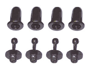

Hallo und guten Tag, da ich über ALR Info keine Antwort bekomme versuche ich es einmal hier über das Forum. Ich habe mir von einem User hier im Board ein Paar sehr schöne ALR Nummer 4 erstanden, Danke an mitho Leider fehlen der Frontabdeckung einige Befestigungszapfen und das ALR Schild von der Gehäusefront. Woher könnte ich so etwas bekommen? Kennt jemand einen Ansprechpartner oder eine Email bei ALR , auf die Info@... kommt keine Antwort. Danke Michael |
Dr._Seltsam
Ist häufiger hier |
#399
erstellt: 22. Dez 2015, 13:45
Du könntest mal versuchen, ob die Rahmen-Dübel/-Halter von hier passen (unten auf der Seite) |
