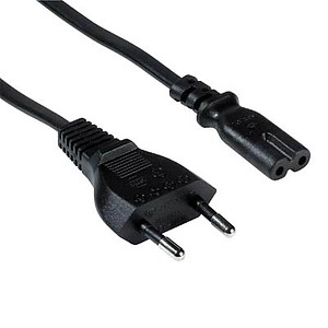

Hallo, ich habe einen Grundig RR 1500 Doppelkassettenrekorder und überlege grade, ob man den wieder fit kriegt. Das Problem ist, dass beim Kassettenhören immer nach einer Weile ein ganz böses Rattern und Rauschen anfängt. Wenn man dann auf´s Radio wechselt, ist davon wieder nichts mehr zu merken und der Klang funktioniert wieder wunderbar. Außerdem ist das Rauschen wieder vorübergehend weg, wenn man ein paar Minuten lang nicht mehr Kassette gehört hat und auch wenn man das Netzteil zwischenzeitlich ausgesteckt hat. Als Netzteil ist grade das von einem Kameraakkuladegerät dran (da kein solches mehr vorhanden war), aber daran kann´s ja wahrscheinlich nicht liegen, weil das Radio ja zu jeder Zeit funktioniert. Hat jmd. eine Idee woran das liegen könnte? Ich glaube es lohnt sich nicht mehr, viel in das gute Stück zu investieren, aber vielleicht ist das ja kein riesen Reparaturaufwand und dann würd ich das mal in Angriff nehmen/lassen. Vielen Dank schon mal und viele Grüße! PS: wenn man eine externe Box per Aux anschließt hört man das gleiche Rauschen auf der externen Box. [Beitrag von superelectronic_rs_331 am 25. Okt 2019, 19:35 bearbeitet] |

Besorg dir mal Kontaktspray und reinige mal den Aufnahmeschalter aufm Board und den Source Schalter, dann geht das bestimmt wieder. |

Da mit dem Netzteil habe ich überlesen, aber wozu braucht das Gerät denn ein Externes Netzteil? Das muss doch direkt über Eurokabel an die Steckdose anschließbar sein, oder ist das interne Netzteil kaputt? Hast du mal Batterien eingelegt? |

Achso ne das ist eh nur ein normales Stromkabel das ich da angeschlossen habe, aber von einem Kameraladegerät. Auf diesem steht 2,5A 250V. Habe grade erfahren dass es ein 240V, 50/60hz Kabel sein müsste. Vielleicht ist das ja des Rätsels Lösung? |

2,5A ist doch schon mal ausreichend, aber dazu muss auch die sekundäre Spannung passen. Vmtl hast du es im Batteriefach angeschlossen?! Das Radio hat doch ein eingebautes Netzteil und dazu brauchst du nur ein Euro/Geräte C7 Netzkabel. Bild |

Das ist völlig egal. Kabel bleibt in dem Fall Kabel, das heißt nur, dass es im Prinzip 10 V mehr aushalten würde, So viel Strom, dass ein höherer Leiterquerschnitt hier was aus machen würde braucht das Ding selbst unter Volllast nicht, das würde höchstens was aus machen, wenn das kein genormter Stecker am Ende zum Gerät hin wäre, es gibt da öfter mal so herstellerspezifische Abwandlungen, die dann nur in das Gerät passen, zu dem das Kabel auch gehört. Ist in den letzten Jahren aber eigentlich immer mehr abgeschafft worden. Da könnte es dann sein, dass einer der beiden Pins in der Buchse keinen richtigen Kontakt hat und dadurch zu wenig Strom kriegt, das wäre dann jetzt aber schon eine echt weit hergeholte Mutmaßung. Wie gesagt: besorg dir Kontaktspray und dann reinige den Input Selector Switch und den Record Schalter (nicht die Mechanik am Cassettenlaufwerk sondern den Schalter am Board, der von der Mechanik betätigt wird), wenn du Glück hast, geht es dann wieder, ansonsten sind da irgendwelche Kondensatoren im Eimer oder ein Transistor hält seinen Arbeitspunkt durch die Wärmeentwicklung nickt mehr. LG Tobi |

Moin, was auf dem Kabel steht: Es ist fuer eine maximale Spannung von 250V (Effektivwert der Wechselspannung) und einen maximalen Strom von 2,5A "gebaut" (das verwendete 0,75qmm Kabel ist fuer 6A gut, aber die Steckverbinder sind nur fuer 2,5A spezifiziert). 240V haelt das Kabel also auf jeden Fall aus und 50/60Hz, das ist ihm voellig egal. Es ist keine Hochfrequenzleitung, aber fuer "technischen Wechselstrom" spielt das keine Rolle. Solange das Kabel/seine Steckverbinder keine Wackelkontakte haben, ist es fuer den Zweck in Ordnung. 73 Peter |
